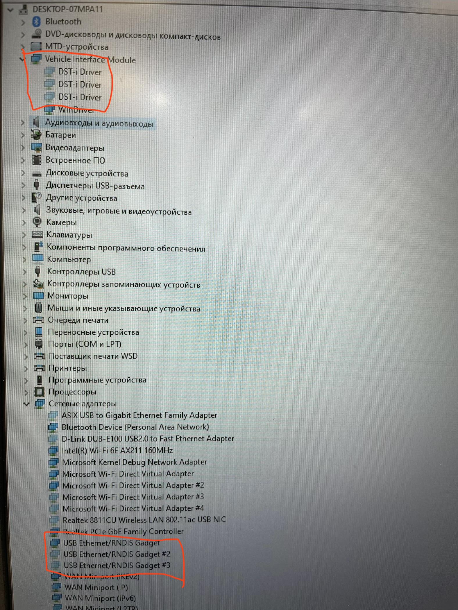

alex-mos 90 Опубликовано 24 декабря, 2025 Поделиться Опубликовано 24 декабря, 2025 Большинсво сканеров подключенных по усб работают в режиме "сетевого адаптера", проще говоря - провод между компом и сканером заменяет блютус/вифи. При этом при его подключении в списке устройств в винде появляется именно "сетевое устройство" а сетевые адаптеры НЕ ПРОБРАСЫВАЮТСЯ на "удаленку" пример - фото списка устройств рабочего компа, обведены сканеры подключаемые по усб, они все "сетевые" AutoNewLife 1 Ссылка на комментарий Поделиться на другие сайты Поделиться

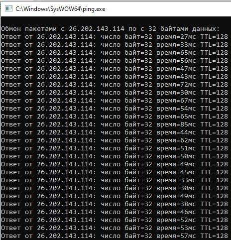

alex-mos 90 Опубликовано 11 января Поделиться Опубликовано 11 января Cmd, команда ping "ip компа с портом" - че покажет? у проги сканера есть параметры контроля наличия подключенного оборудования. Там главное, чтоб "зацепилась" прога к сканеру, а далее провалы скорости она терпит. 25 минут назад, AutoNewLife сказал: Адаптер я вижу у себя в диспетчере. Диспетчере винды или диспетчере проги сканера? Ссылка на комментарий Поделиться на другие сайты Поделиться

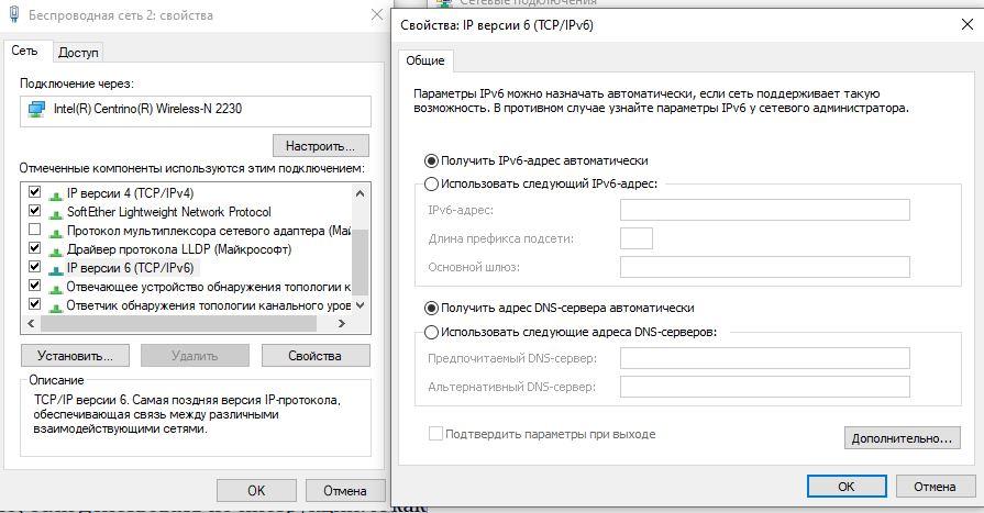

alex-mos 90 Опубликовано 12 января Поделиться Опубликовано 12 января 7 часов назад, AutoNewLife сказал: через разные провайдеры, появился таймаут Перепроверь на обоих компах (и роутерах) чтоб интернет был с настроенным "ipv6". Должно нормально заработать. почитай про ipv6 в гугле и поймешь как его не хватает для нормальной работы по "удаленке" и как провайдеры не хотят с ним работать AutoNewLife 1 Ссылка на комментарий Поделиться на другие сайты Поделиться
AutoNewLife 123 Опубликовано 13 января Автор Поделиться Опубликовано 13 января 23 часа назад, alex-mos сказал: Перепроверь на обоих компах (и роутерах) чтоб интернет был с настроенным "ipv6". Должно нормально заработать. почитай про ipv6 в гугле и поймешь как его не хватает для нормальной работы по "удаленке" и как провайдеры не хотят с ним работать Посмотрел что ipv6 включено но стоит автоматическое получение адреса. Это может влиять на работу? Через cmd протестировал ipv6, вроде все работает. Проверял по этому методу. Здесь же указано что при настройке IPV6 нужно прописать адрес вручную, нужно ли это делать? И при создании VPN сети в Radmin тоже нужно настраивать ipv6? В 11.01.2026 в 22:32, alex-mos сказал: Cmd, команда ping "ip компа с портом" - че покажет? это когда через Radmin запустил проверку пинга Проверку пинга проводил через разные провайдеры (домашний интернет и мобильный интернет) Ссылка на комментарий Поделиться на другие сайты Поделиться

kudax 108 Опубликовано 13 января Поделиться Опубликовано 13 января Да частенько приходится что-то делать по удаленке и к какому выводу я пришел - половина шнурков, даже оригинальных не хотят нормально работать при прокидывании. При чем один и тот же шнурок, но разных версий от разных китайцев может вести себя по разному. Однако, больше всего на результат влияет стабильность интернет-соединения, чем особенности шнурков. Удаленность между ПК также играет немало важную роль. Ссылка на комментарий Поделиться на другие сайты Поделиться
