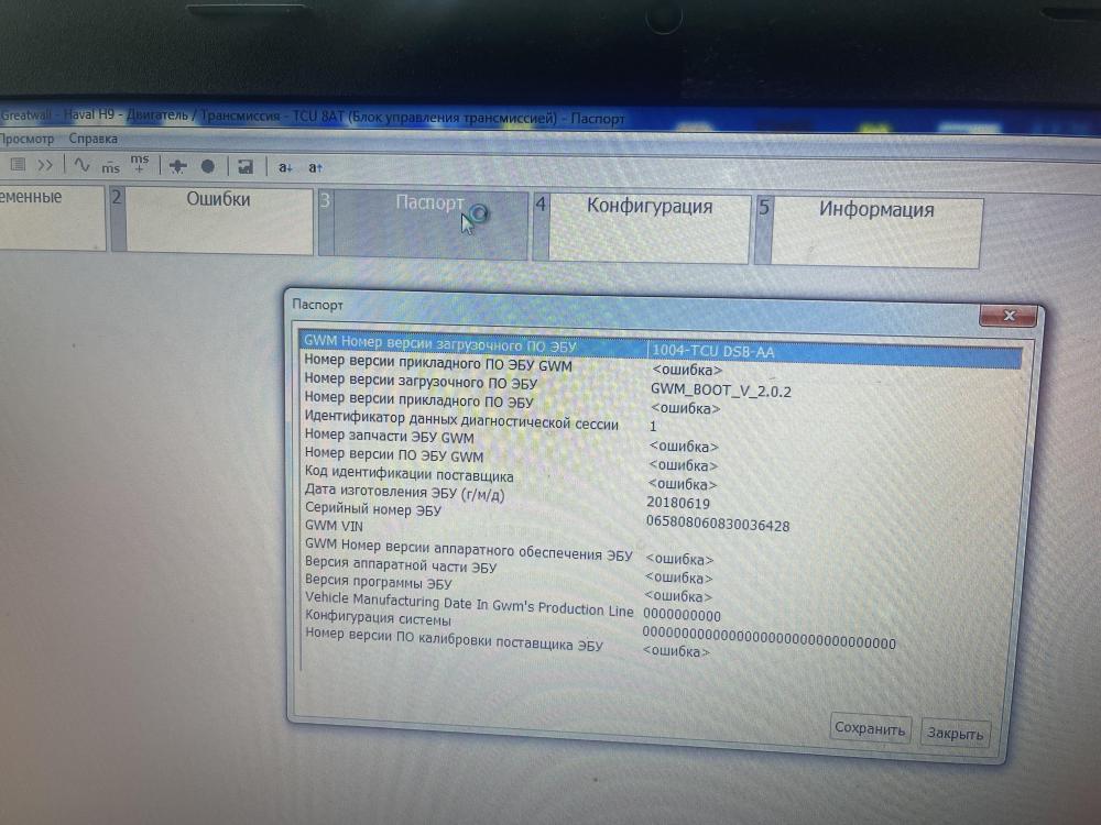

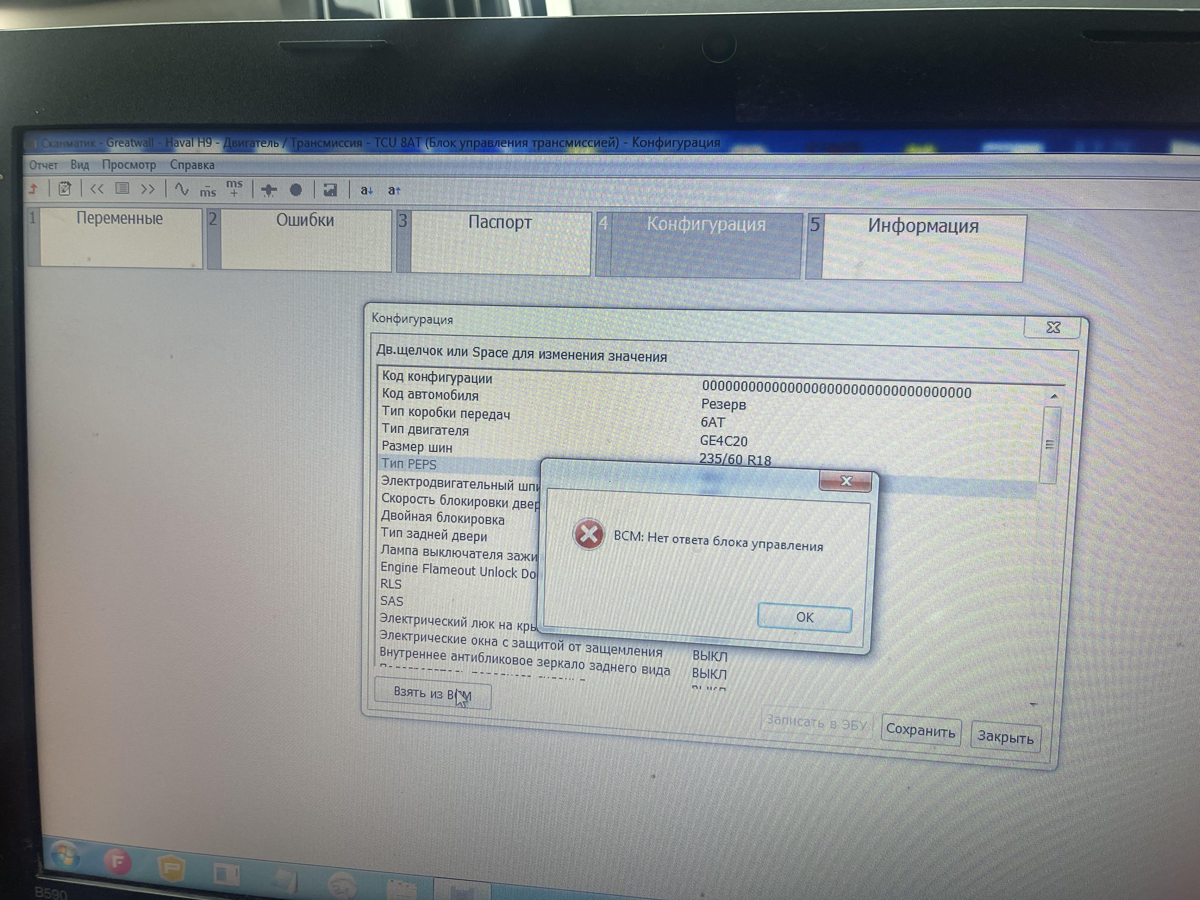

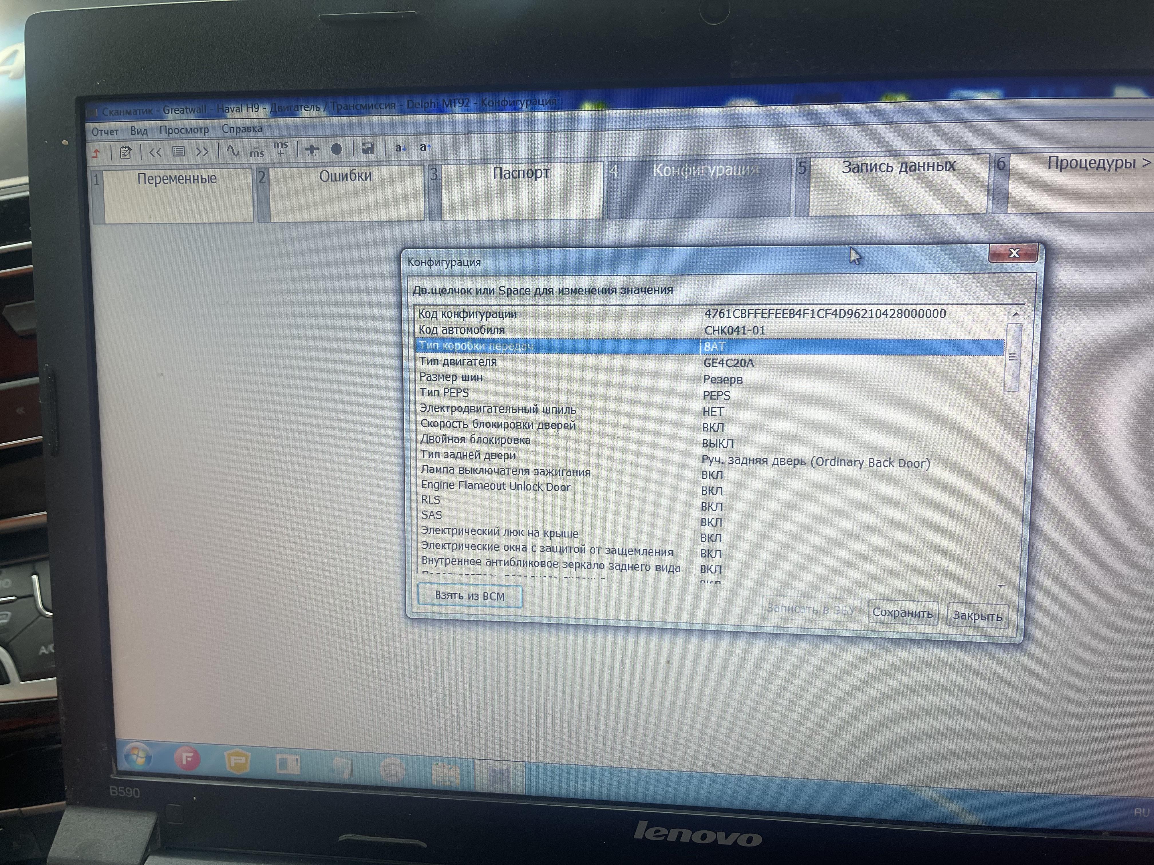

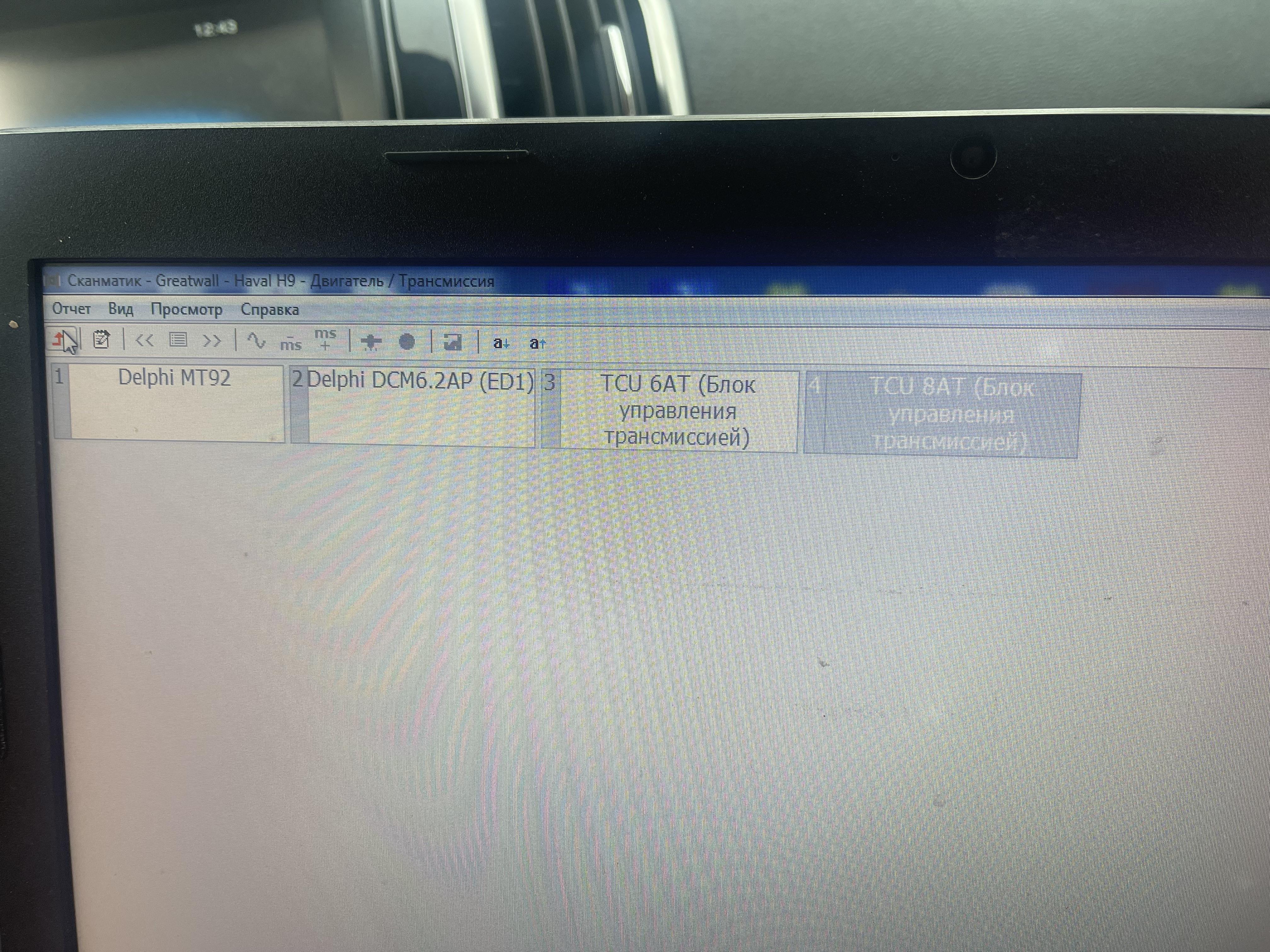

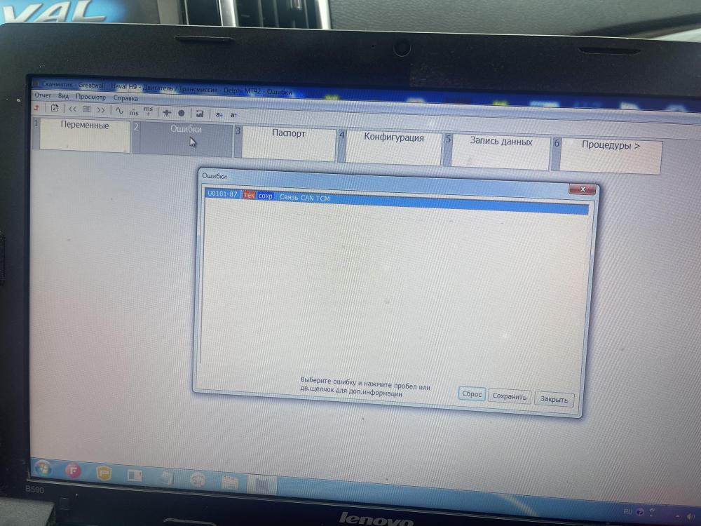

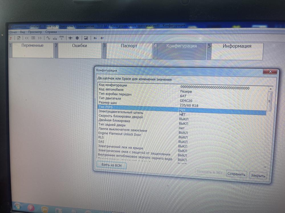

kiril18 10 Опубликовано 29 ноября, 2025 Автор Поделиться Опубликовано 29 ноября, 2025 Вроде бы еще, появилась информация. TMPS тут не причем, оказалось, что владелец повторно приехал к мастеру, чтобы заново прописать датчики, и мастер полез в калибровки, после чего появилась елка на приборке и блок управления управления трансмиссией перестал выходить на связь. Питание, can, разъемы позвонил, что смог, ничего криминального не вижу, вся проводка куда смог долезть не в воде, обрывов не видно, коррозии и, что могло отгнить тоже не видно. Подключил сканматик, сейчас есть ошибка U0101-87 Связь CAN TCM. Если зайти в Трансмиссию (TCU 8AT) - и попробовать прочитать ошибки, то "Блок управления отклонил запрос". В "Паспорт" выдает что-то, но в основном все в "ошибка"(фото прикрепил). Попробовал в TCU 8AT посмотреть и конфигурацию, и она вся пустая(код весь в нулях). Попробовал вбить "код конфигурации" потом - "Сохранить" и "Записать в ЭБУ", запись походит без ошибок, но вся новая конфигурация не сохраняется. Есть какое-то подозрение, что нужно снимать блок управления трансмиссией, на столе читать и что-то писать, возможно с донора, чтобы блок стал выходить на связь, и после сканматиком править конфигурацию. Ссылка на комментарий Поделиться на другие сайты Поделиться
kiril18 10 Опубликовано 29 ноября, 2025 Автор Поделиться Опубликовано 29 ноября, 2025 Почитал еще авто XTOOLом. Так же показывает, что конфигурация в TCU пустая, + ошибки датчиков колес в BCM и так же ошибки в шлюзе. Аккум сел, поставил на ночь на зарядку, попробую завтра лаунчем снова прописать в TCU конфигурацию. Предыдущая попытка не выходила, при нажатии на Write Configure, лаунч просто молчал, и ничего не происходило, как будто функция(кнопка) недоступна. Может быть кто заливал конфигурацию, и есть какая нибудь методика? Или все стандартно, зажигание + вбить код и записать? 2019__CHANGCHENG_Н9(8АТ)_Pre-scan_Report_2025-11-28_0057.pdf Ссылка на комментарий Поделиться на другие сайты Поделиться

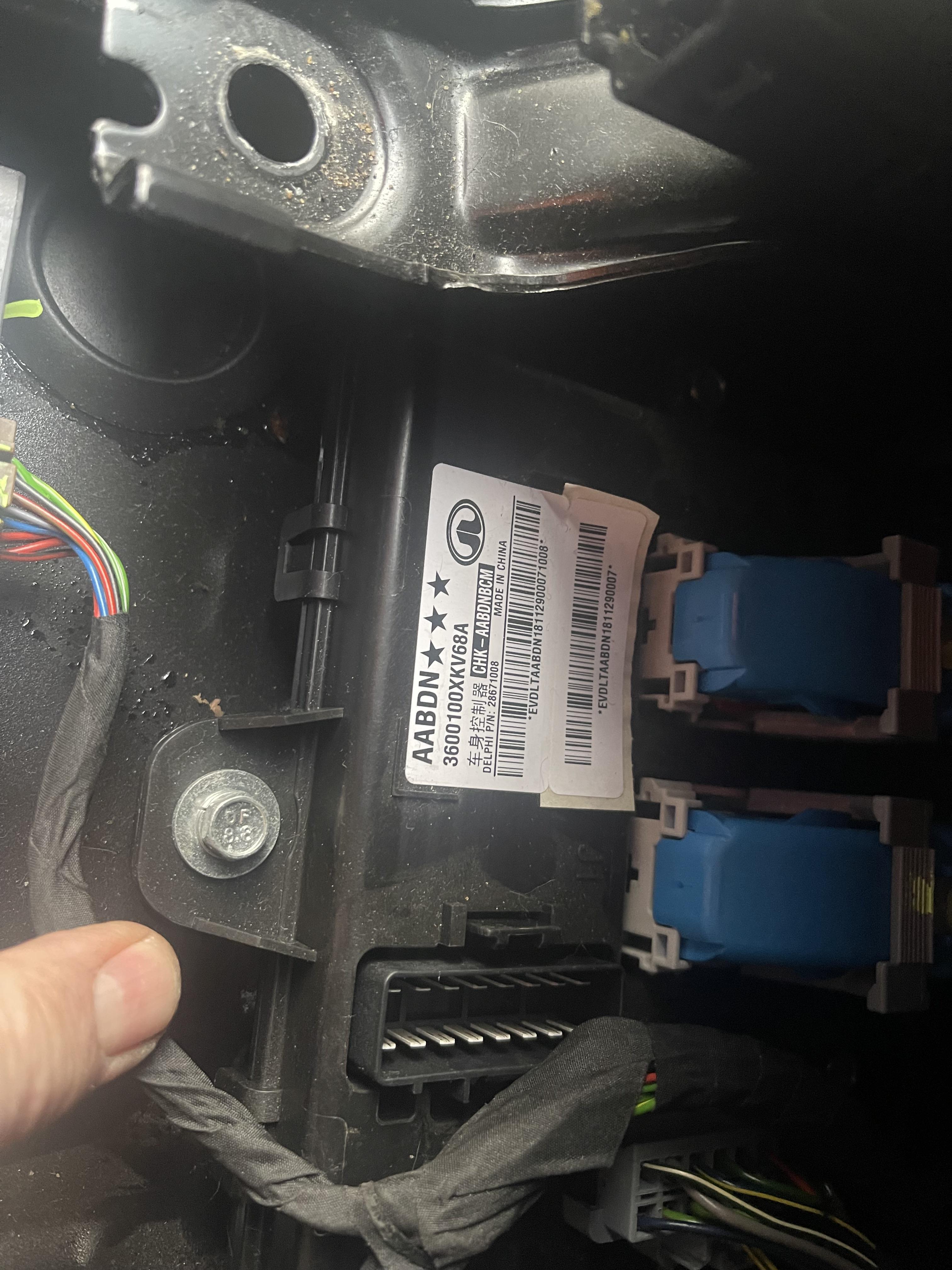

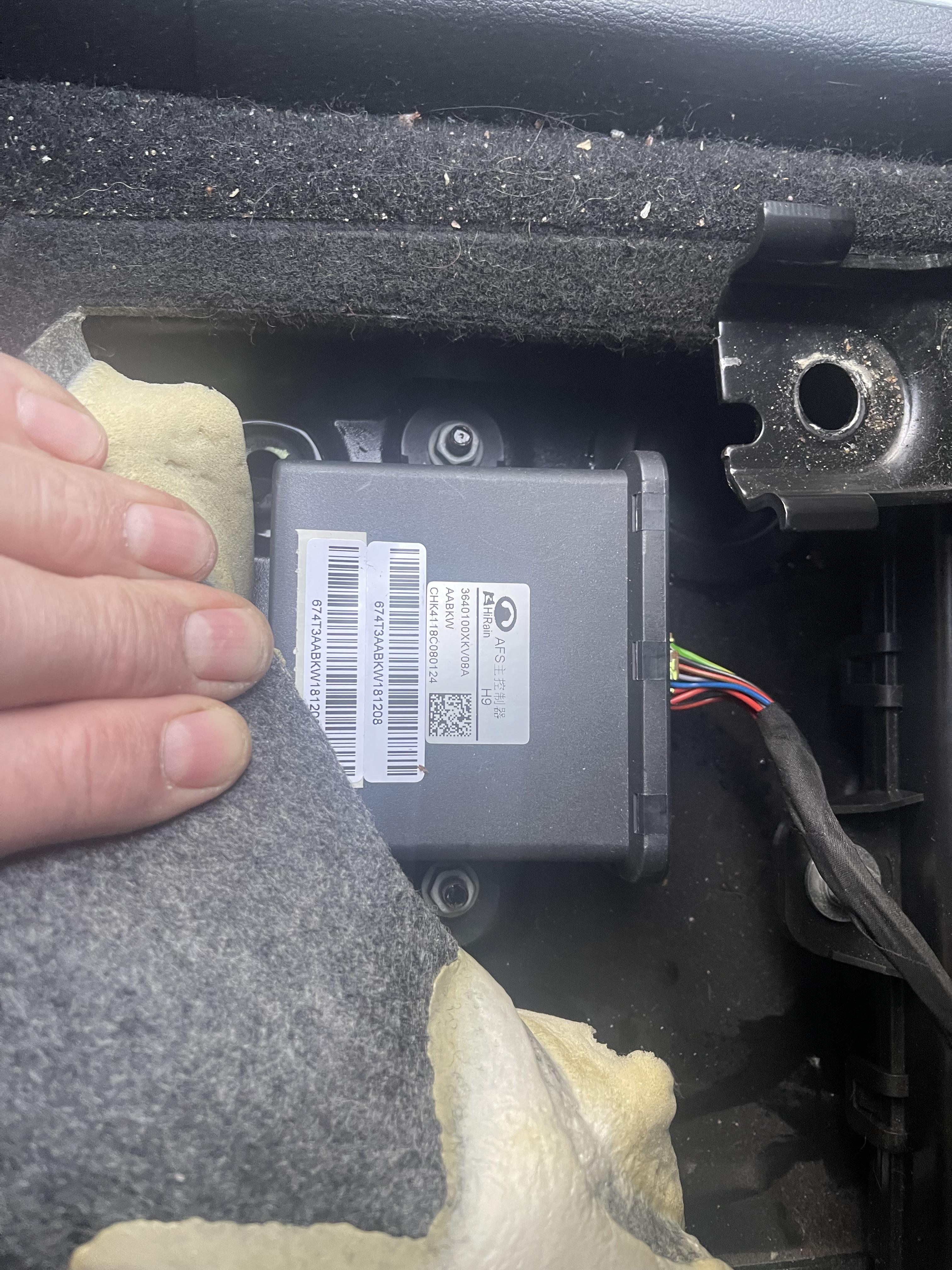

kiril18 10 Опубликовано 30 ноября, 2025 Автор Поделиться Опубликовано 30 ноября, 2025 Добрый вечер. В общем и целом, что еще удалось выяснить: 1.Через Diagzone Pro удалось почитать все блоки, в GW и AFS ошибка U010187 TCU(контроллер непрерывной трансмиссии) отсутствует. Если зайти в сам блок TCU, и попробовать почитать информацию, то весь блок пустой, все характеристики забиты нулями, или Disabled. Если пробуешь записать "код конфигурации" то появляется ошибка "Conditions not meet,enter system fail!". То есть выходит, блок на связи но информацию не дает записать. 2.Опять попробовал через Xtool, тут так же блок TCU читается, и выходит на связь, но так же блок пустой. По GW так же ругается на отсутствует связь с TCU. 3.Scanmatik так же видит блок TCU, читает из него информацию, то есть блок диагностика видит. Открутил сидение, добрался до блоков, чтобы на сто процентов убедиться, что не попала вода. Все сухое. Вынул/воткнул все разъемы, на BCM и AFS. Так же долез до GW и так же на нем вынул/воткнул на нем разъемы. Прозвонил все предохранители под капотом и слева под водительской ногой. все живые. Прозвонил трассу от всех блоков, все живое. На данный момент, в моем представлении получается, что предыдущий мастер подвалил/вытер данные с блока TCU, и после этого этот блок выпал из работы. На форумах и в документации, везде пишут, что можно записать конфигурацию через дырку и все должно засинкаться. В моей ситуации выходит, что записать через дырку информацию не выходит. Может быть нужно делать, какую-то подготовку для синхронизации TCU с GW и BCM? До блока TCU пока не долез, но в общем и целом, что с ним делать, тоже нет инфы. Ссылка на комментарий Поделиться на другие сайты Поделиться
