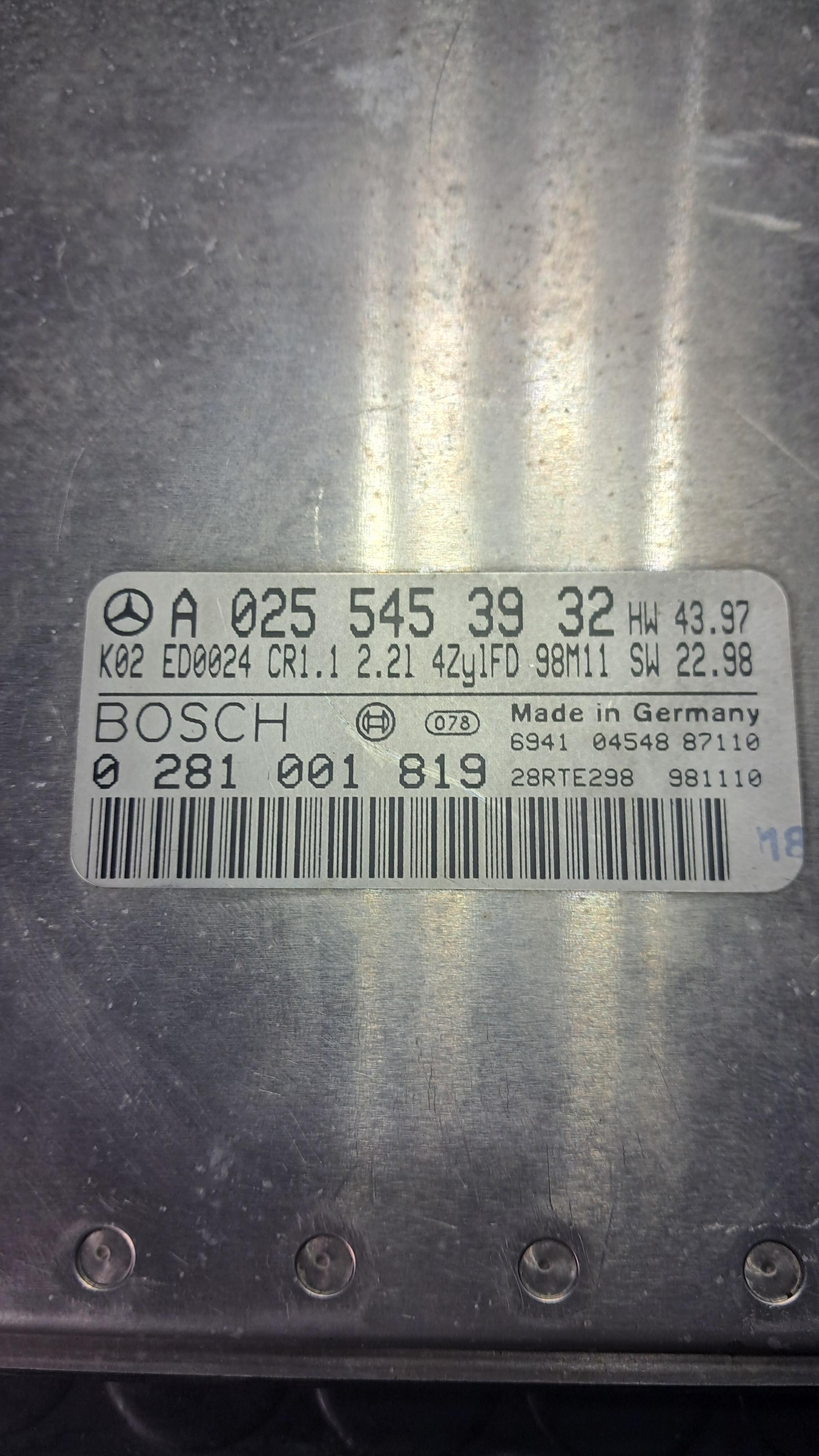

COSANOSTRA 148 Опубликовано 4 ноября, 2025 Поделиться Опубликовано 4 ноября, 2025 15 часов назад, Shkol сказал: Привет всем притянули мерс 2.2СDi 1998г.с проблемой не заводится!Ключ рыба проваричивается включается зажигание и срабатывает защелка но стартер не крутит!Ошибок при этом в моторном и защелке нет,кан кл50 в статусах отрабатывает! Грешу на синхру в моторном блоке. Кто может глянуть на предмет синхронизации? Дампы прилагаю! 24с04 edc15c1.bin 512 B · 0 загрузок eis cpu 1.bin 256 B · 0 загрузок eis cpu 2.bin 256 B · 0 загрузок С каких пор защелка начала диагностироваться на 210м мерседесе? Вы видете ее как отдельный блок управления в диагностике? Мерседесовский номер моторника напиши или фото прикрепи, утром гляну твои файлы Ссылка на комментарий Поделиться на другие сайты Поделиться

Shkol 6 Опубликовано 5 ноября, 2025 Автор Поделиться Опубликовано 5 ноября, 2025 13 часов назад, COSANOSTRA сказал: С каких пор защелка начала диагностироваться на 210м мерседесе? Вы видете ее как отдельный блок управления в диагностике? Мерседесовский номер моторника напиши или фото прикрепи, утром гляну твои файлы Сори перепутал защелку с замком! Ссылка на комментарий Поделиться на другие сайты Поделиться
COSANOSTRA 148 Опубликовано 6 ноября, 2025 Поделиться Опубликовано 6 ноября, 2025 смотри статусы в моторнике, разрешение на запуск и 50 клемму, в моторном синхра на месте, но это еще ничего не значит, так как фактической синхры в этом моторнике нет, система безхешевая и в моторном статус синхры в норме, на этом моторнике она сама по себе не слетает, а если слетает то статус не определен, в твоем случае он четко определен, нужна будет помощь пиши, все решим Ссылка на комментарий Поделиться на другие сайты Поделиться
Shkol 6 Опубликовано 6 ноября, 2025 Автор Поделиться Опубликовано 6 ноября, 2025 8 часов назад, COSANOSTRA сказал: смотри статусы в моторнике, разрешение на запуск и 50 клемму, в моторном синхра на месте, но это еще ничего не значит, так как фактической синхры в этом моторнике нет, система безхешевая и в моторном статус синхры в норме, на этом моторнике она сама по себе не слетает, а если слетает то статус не определен, в твоем случае он четко определен, нужна будет помощь пиши, все решим В 04.11.2025 в 23:38, COSANOSTRA сказал: С каких пор защелка начала диагностироваться на 210м мерседесе? Вы видете ее как отдельный блок управления в диагностике? Мерседесовский номер моторника напиши или фото прикрепи, утром гляну твои файлы Сори перепутапл защелку с замком! 8 часов назад, COSANOSTRA сказал: смотри статусы в моторнике, разрешение на запуск и 50 клемму, в моторном синхра на месте, но это еще ничего не значит, так как фактической синхры в этом моторнике нет, система безхешевая и в моторном статус синхры в норме, на этом моторнике она сама по себе не слетает, а если слетает то статус не определен, в твоем случае он четко определен, нужна будет помощь пиши, все решим Статус клемы 50 смотрел при повороте ключа на старт меняется из OFF на ON! Поставил емуль в моторный все поехало! Ссылка на комментарий Поделиться на другие сайты Поделиться
