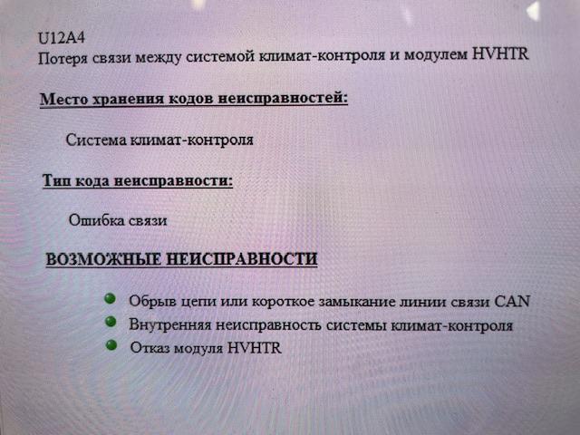

alex-mos 39 Опубликовано 9 октября Поделиться Опубликовано 9 октября Господа, столкнулся с ошибкой, которой нет в европейцах. Даже приблизительного описания не нашел. Есть идеи куда рыть? Как-то связано с обогревом ВВБ, вроде..... может кто-то что-то видел похожее? VIN, DTC, модель, описание - все в приложенной картинке Ссылка на комментарий Поделиться на другие сайты Поделиться

alex-mos 39 Опубликовано 9 октября Автор Поделиться Опубликовано 9 октября 6 минут назад, RSA1976 сказал: Подключить i-HDS и им считать ошибки. Там есть подсказки хоть какие к ошибкам Именно ей и прочитана. Версия проги - 2025 год. Сбоку описание примерно такое же, как и в названии ошибки - обобщенное и "ни о чём" схем нет. инфы нет. клиент уже в курсе, что никто не знает че с этим делать (я не первый, кто смотрел авто). А вот личный интерес (не коммерческий) у меня есть. Не каждый день такие авто в работе, чтоб почитать ошибки, посмотреть "данные" и спустя шесть часов ни одной идеи "что проверить"! так что с одной стороны полностью согласен: 16 минут назад, RSA1976 сказал: отказать клиенту в ремонте, взяв в процесс что-то вменяемое Но с другой стороны: любопытство сильнее и вопрос этой темы остается актуальным и открытым))) Ссылка на комментарий Поделиться на другие сайты Поделиться

EleKtrik82 51 Опубликовано 10 октября Поделиться Опубликовано 10 октября так в репорті все на кліму(хітер) вказує, перевіряйте кан і датастрім. Як на мене, це геть не невідома помилка. Тим більш помилкі U-типу. Ссылка на комментарий Поделиться на другие сайты Поделиться
alex-mos 39 Опубликовано 10 октября Автор Поделиться Опубликовано 10 октября Машины этой пока нет "в руках", но... Короч выяснил немного. 5-е поколение, RT, гибриды, ехать начинают сразу без прогрева ДВС, даже если печку на кипяток включил. Понятно что в печке электронагреватель, как в "дизелях". По ошибке возникает предположение о "прогреве" батарейки и его проблемах. Тем более, вроде указан блок "HVHTR". Тогда странно, что в европейцах его нет, китай то потеплее будет. Но оказалось проще. В европе действительно стоит подогрев в печке (тот самый тэн "PTC", от дизелей), а вот в китае поставили то, что нельзя в европе - "высоковольтный подогрев ОХЛАЖДАЙКИ". В европе все что выше 48 вольт должно быть "заземлено". А автомобиль заземлить сложно))) кажись в китае таких проблем нет и там поставили электроводогрейку (вольт на 400, судя по количеству батареек ВВБ). эт то что нарыл в каталоге запчастей при сравнении европейца и китайца в ориг каталоге. Стоит этот подогрев под капотом, где-то рядом со входом шлангов на радиатор печки (судя по креплениям, кронштейнам и длине шлангов от него) В общем, в понедельник буду ковырять/проверять. О результатах отпишусь. приложенные фотки - подогрев из китайца и РТС от европейца. RSA1976 1 Ссылка на комментарий Поделиться на другие сайты Поделиться

alex-mos 39 Опубликовано 13 октября Автор Поделиться Опубликовано 13 октября 3 часа назад, Malina сказал: Думаю, что причина в другом. Например, Chrysler Pacifica для Европы вполне себе имеет высоковольтный нагреватель. Эт было лишь предположение. Это авто попадает в серию 5 поколения (2016-2023). И там уже поставили водогрейку в китайце, но не сделали в европе.... странно. В 11.10.2025 в 08:11, Bulllat сказал: High Voltage Heater Авто приехало вечером, мало что успел проверить. из того что успел: гейтвей водогрейку в сети не видит На разъеме (низковольтном) водогрейки 4 провода - кан и питание. 12 вольт есть (но проверял мультиметром, на нагрузку не тестил еще) кан есть (тож мультиметром, осцил долго доставать было) высокую сторону не мерил - страшно лезть туда на заведенном авто))) стоит этот блок очень неудобно - начало туннеля кардана, около рейки. в списках данных климата, мотора и электротрансмиссии данных с блока водогрейки и про блок не нашел. как отдельный блок в ihds он тож не отображается. Ссылка на комментарий Поделиться на другие сайты Поделиться
alex-mos 39 Опубликовано 14 октября Автор Поделиться Опубликовано 14 октября Гугл читает Ваши картинки!!! искал сегодня "донора" под этот блок по его каталожному номеру. И вот что выдал гугл: Так же до этого попадались ссылки на "скрытый" текст. То есть написать вин, номер запчасти и так далее, а потом "скрыть" этот текст сообщения на форуме - результата не дает. В поисковике будут эти данные из этого сообщения. А по блоку. Снял, вскрыл. На входе 12, на выходе предрхранительного резистора (1 ом/фарад)- 2,8. После него стоит развязочный трансформатор. Откинул нагрузки трансформатора - результата нет. Откинул транс - стало 12 на выходе резистора. Ссылка на комментарий Поделиться на другие сайты Поделиться
