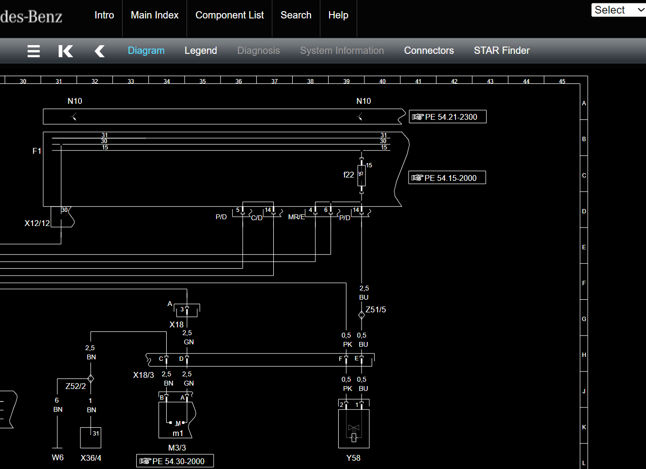

bratsk08 0 Опубликовано 30 августа Поделиться Опубликовано 30 августа Здравствуйте, уважаемые форумчане. Есть типовая (как я понял) проблема, но ответа о решении пока найти не удалось. ML400 W163: греется, и в последующем выгорает предохранитель F22 в подкапотном блоке. Сегодня откинул потребителей: блок управления КПП, блок управления раздаткой, датчик угла поворота руля, селектор КПП, блок управления ESP (под капотом рядом с ЭБУ мотора) - ничего не изменилось. Продолжаю искать к/з. Может уже кто-то сталкивался и есть решение? Назначение F22 из мануала: Interior connector sleeve, circuit 15 (Z51/5) • ETC [EGS] control module (N15/3) • Transmission range recognition switch (S16/10) • Blocking solenoid, backup/park pawl (Y66/1) • Transfer case control unit (N78) • Traction systems control unit (N47) With ESP: • Steering angle sensor (N49) Instrument cluster (A1) (F1k3) Fuel pump relay Cruise control pushbutton switch (S40) With M111: HFM-SFI control unit (N3/4) With M112/113: Motor electronics control unit (N3/10) Ссылка на комментарий Поделиться на другие сайты Поделиться

Roman St 111 Опубликовано 31 августа Поделиться Опубликовано 31 августа 1 час назад, sashok21 сказал: Кстати 17 ампер при 12 вольтах это 200 ватт Это же не на один блок... 1 час назад, sashok21 сказал: circuit 15 (Z51/5) там куча блоков на ней висит. На кнопки стеклоподемников на датчик дождя еще идет и на запорный клапан в адсорбере Y58 (если имеется) он вполне может примкнуть... Ссылка на комментарий Поделиться на другие сайты Поделиться
