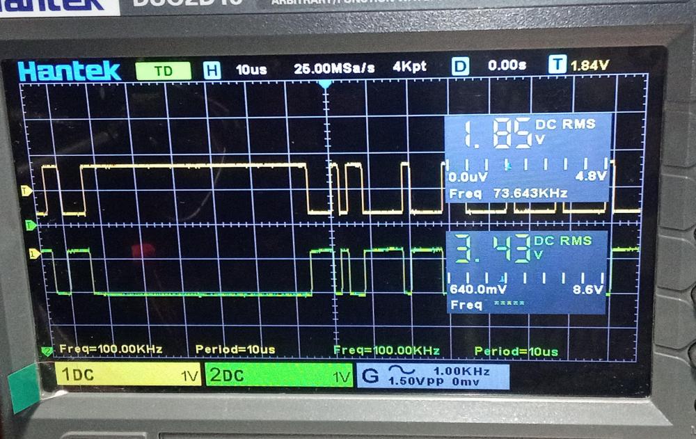

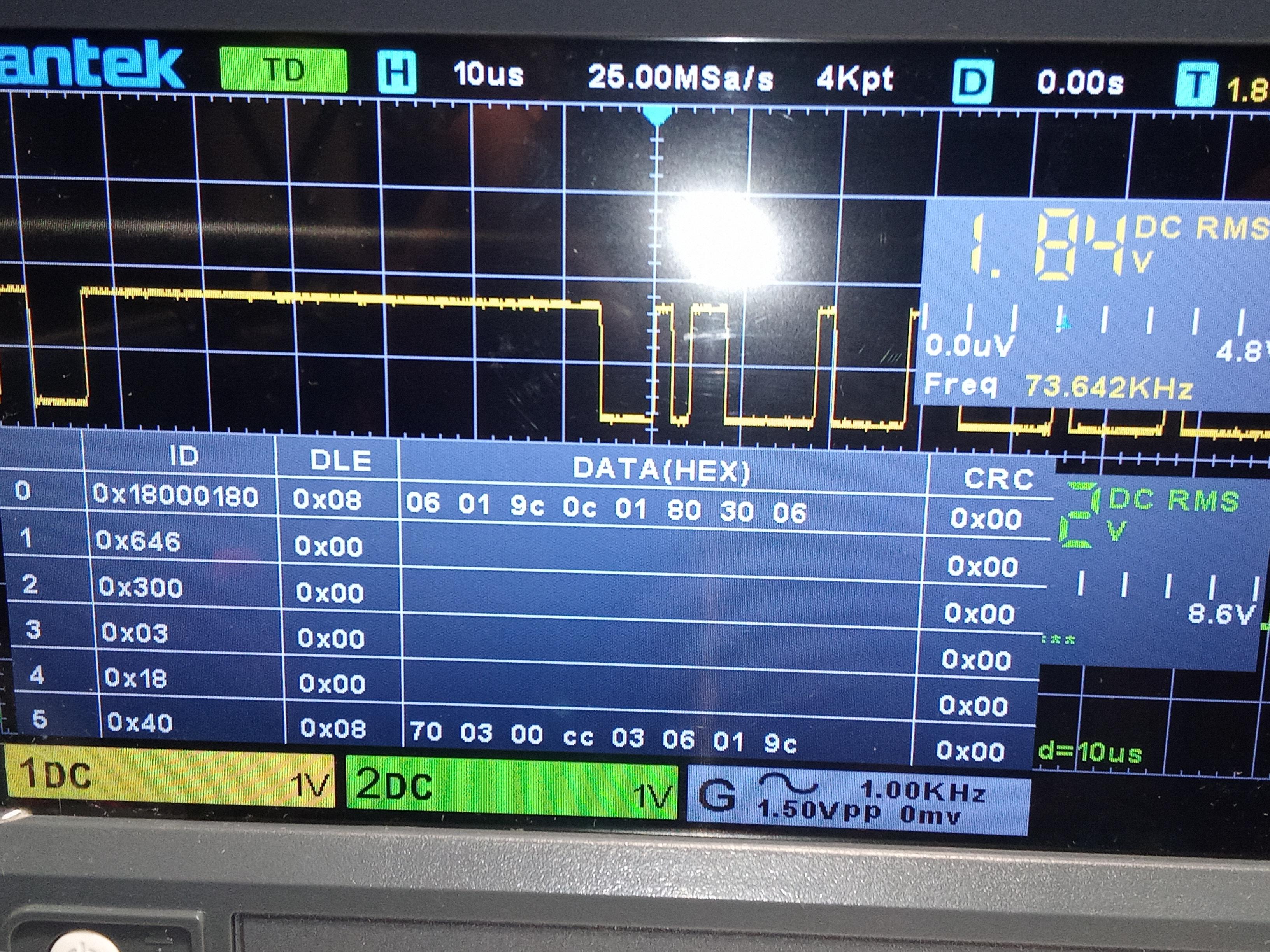

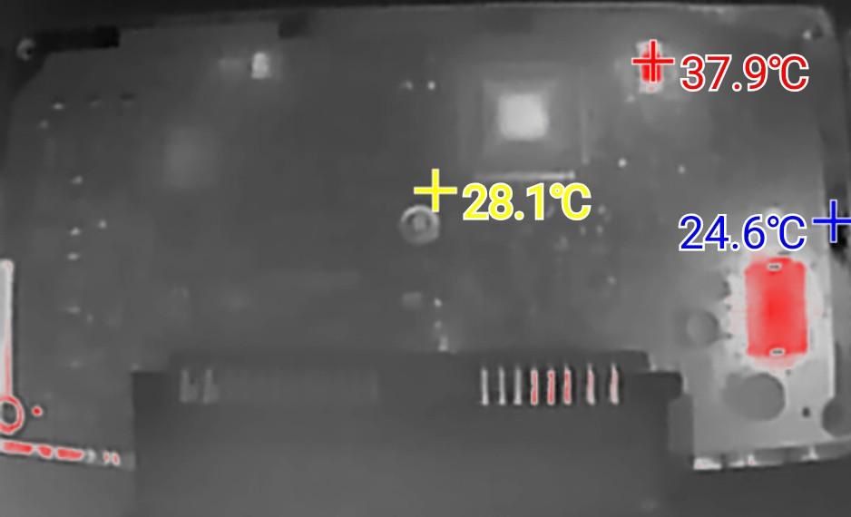

Виталий_32 3 Опубликовано 27 июля Поделиться Опубликовано 27 июля Гранта 2017 года, евро4, егаз. ЭБУ 11186-1411020-43 ИТЭЛМА. Диагноз - отсутствие питания на носос с ЭБУ при запуске двигателя. При первоначальной проверке, подключении ЭБУ на столе, на пине G1 (выход управления реле бензонасоса) отсутствует сигнал. Так же нет сигнала с ЭБУ на главное реле. Can-H и Can-L пакеты пытаеться отправить, то есть живой?. Тепловизор критического перегрева на плате не видит. По вольтамперным характеристикам это норма - 2 Вт. 0.166мА? Это пока все данные. Половина дела сделано когда клиент подробно все расскажет, что, как, где...а тут просто - не заводится и все, даже ошибок нет. Насчёт замены прошивки тоже темный лес. Естественно буду разбираться дальше, но кто сталкивался с такой проблемой, подскажите в чем загвоздка может быть? Ссылка на комментарий Поделиться на другие сайты Поделиться

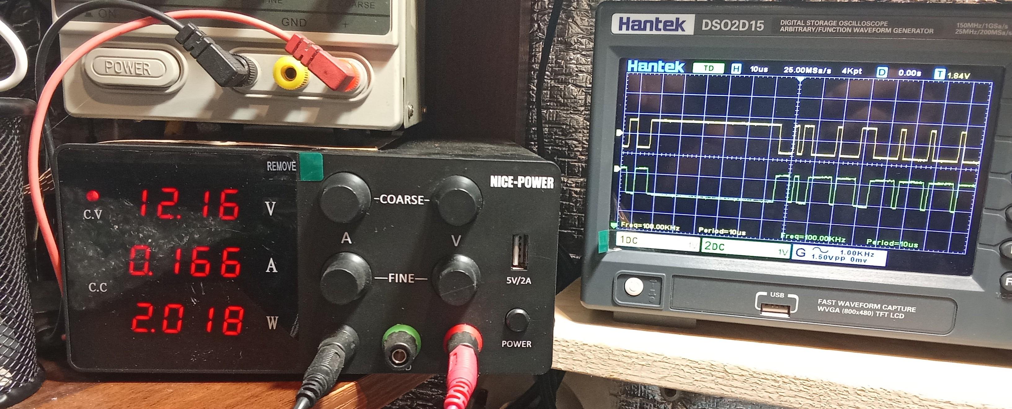

RAZOR85 260 Опубликовано 29 июля Поделиться Опубликовано 29 июля Если у ЭБУ на столе потребление 0.166 Ампера, то ЭБУ мусор. Иммо не блокирует на этом ЭБУ запуск бензонасоса. Ссылка на комментарий Поделиться на другие сайты Поделиться
Виталий_32 3 Опубликовано 29 июля Автор Поделиться Опубликовано 29 июля Далее есть микросхема MCZ33999EK которая управляет сигналами на главное реле, бензонасос, стартер и т.п. На главное реле сигнал минуса выходит через ключ транзистор, потом на диод и с диода на выходной контакт (пин Х2 - E1). Но меня интересует сигнал на бензонасос, его нет при подачи зажигания (15), он должен кратковременно 2-3 секунды дать минус на насос для накачки давления. Так же нет минуса на реле стартера. Что может влиять на микруху или ей хана. Питание 12 вольт на нее приходит. Вместо минуса 15.88 кОм. 19 минут назад, RAZOR85 сказал: Если у ЭБУ на столе потребление 0.166 Ампера, то ЭБУ мусор. Иммо не блокирует на этом ЭБУ запуск бензонасоса. Какие параметры должны быть? стоит ли заморочится и поменять стабилизатор на рабочий? Ссылка на комментарий Поделиться на другие сайты Поделиться
