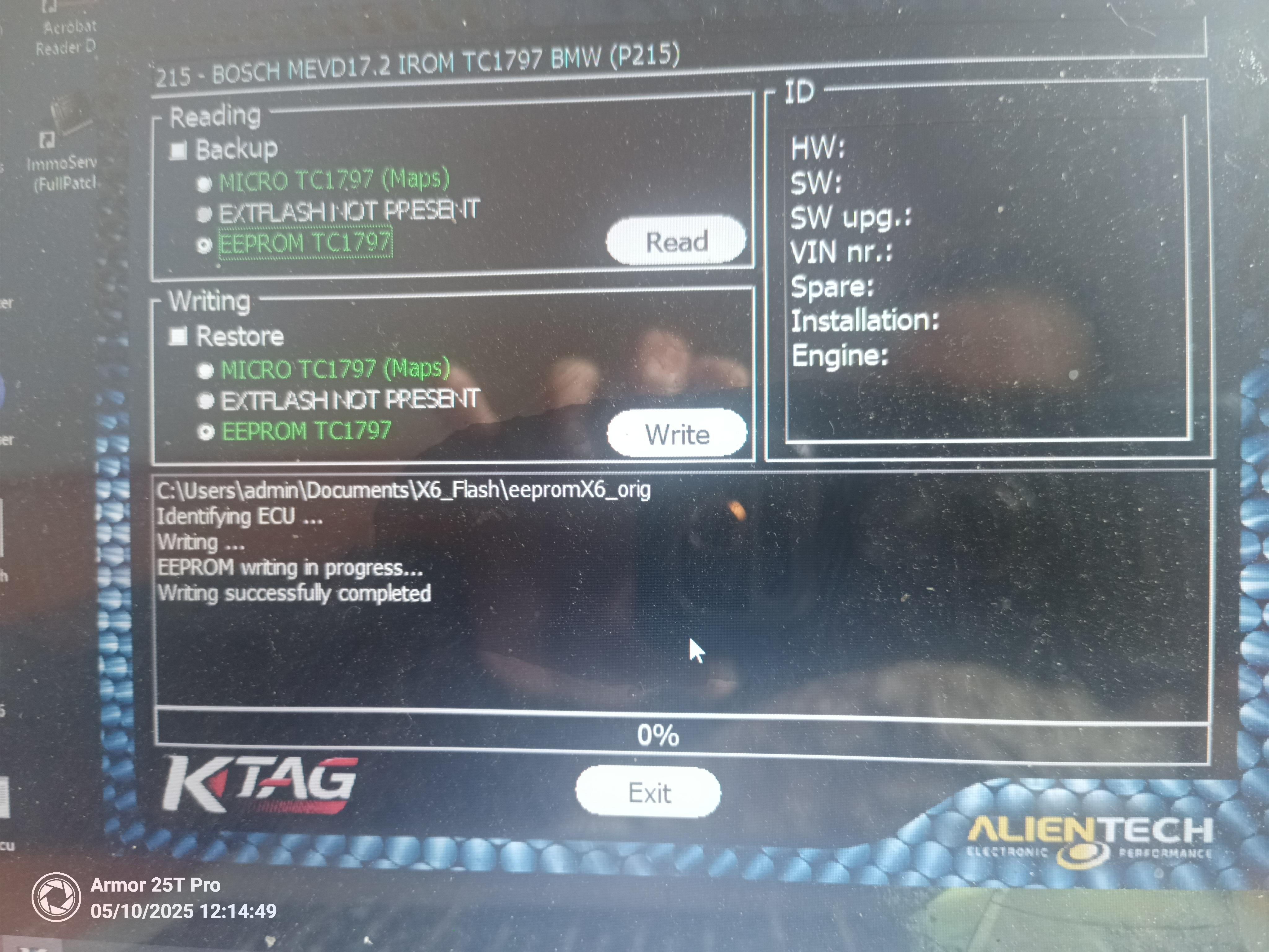

anurb 5 Опубликовано 8 мая Автор Поделиться Опубликовано 8 мая 1 час назад, AzarOF сказал: А в bench ЭБУ выходит на связь? Ktagom пробывал по 215 протоколу вот так это выглядело 52 минуты назад, Bad сказал: Вообще да, так и неизвестно до сих пор чем и как пытаемся установить связь, и в каком режиме тоже непонятно. Половую связь не предлагать! Launch EOBD и ктагом через бенч Через GPT тоже нехрена Ссылка на комментарий Поделиться на другие сайты Поделиться

anurb 5 Опубликовано 8 мая Автор Поделиться Опубликовано 8 мая 50 минут назад, lonqlife сказал: Пытался считать по 215 и 678 протоколу KTAG Ссылка на комментарий Поделиться на другие сайты Поделиться

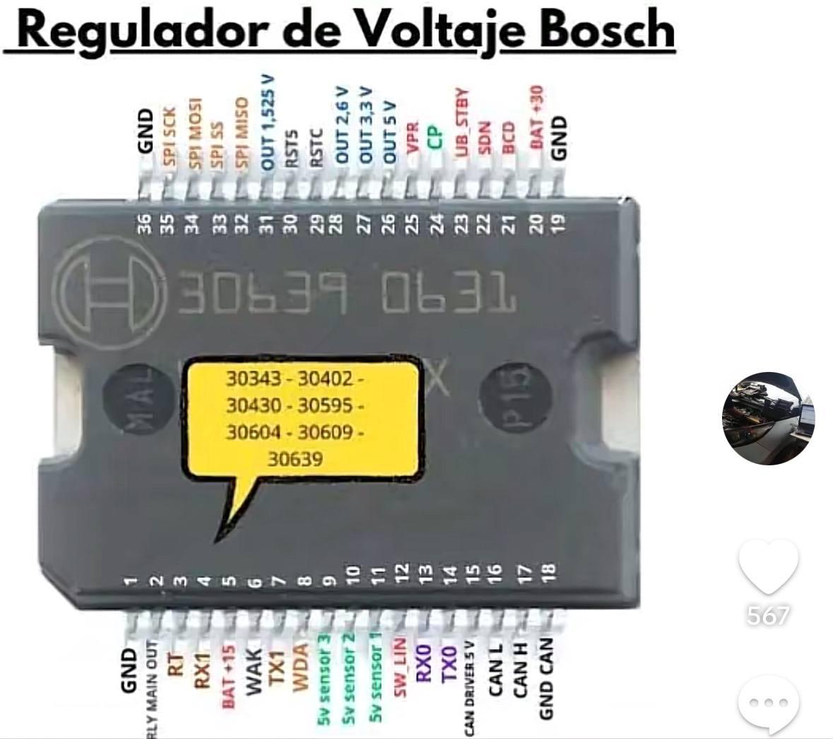

anurb 5 Опубликовано 9 мая Автор Поделиться Опубликовано 9 мая 5 часов назад, rztofik сказал: ток потребления? Ток потребление около 360 мА, резеты на стабе не висят в инете посмотрел распин 30639 он идентичен 48023 21 минуту назад, rztofik сказал: не можно, а нужно всегда когда ЭБУ приносит залетный клиент сначала входная диагностика + по возможности бэкап. очень часто приносят с одним, по факту другое. бывает приносят дохлые блоки с просьбой "припаять проводок". причем не всегда такое случается по вине клиента,Я блок могли убить в сервисе и таким образом просто свалит вину на кого то другого Да сколько раз говорил себе не верить клиенту, все равно одни и те же грабли наступаю 4 часа назад, Bad сказал: ... то есть ток уже не нулевой, а если бы на стабе или проце можно было картошку жарить, то мы бы уже об этом знали из первоисточника. Все верно не нулевой генерация на кварце после моих манипуляции появилось, ток потребления 350-360 мА, включает релюху, единственное по кану не очки общаться 1 час назад, Vasilitallin сказал: Вот интересно, а перед распайкой можно ведь было блок считать, хотя бы если умрет то инфа останется для клона. Я теперь представляю как клиент скажет "Я тебе машину привез, работала, а теперь мертвая...". За чей счет все последующие телодвижения? Поверил в слова клиента, до меня как и говорил в блоке лазили автоэлектрик свидетельство порезанная дорога и сколотый резистор .Просто в корпусе болтался отпаявщийся дроссель по этому не стал включать и проверять кан шину RSTC - выскоий уровень, а софтовый резет реализован судя по всему по SPI На RX и TX кана тишина Ссылка на комментарий Поделиться на другие сайты Поделиться
anurb 5 Опубликовано 10 мая Автор Поделиться Опубликовано 10 мая И прикол в том что eeprom он читает и пишет а micro не хочет и по кану не отвечат на лаунч Если залью другой софт с таким же идентами и с eeprom который считал авто заведется ? Или нужен flash и микро тоже Похоже помимо мех неисправностей блок еще и завалили софтово Ссылка на комментарий Поделиться на другие сайты Поделиться
