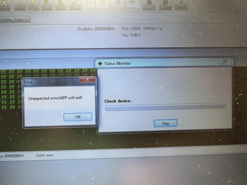

sputnet74 238 Опубликовано 9 ноября, 2022 Поделиться Опубликовано 9 ноября, 2022 Пришел сегодня прибор. не могу никак заставить работать. При выборе любого действия говорит что надо обновить прошивку прибора. если отказаться то ничего не происходит. После 20 отказов я всё-таки согласился обновить прошивку. Прошивка обновилась, но опять при выборе любого действия предлагает обновиться и так по кругу. а вот если захожу в Help - Hardware info , то программа просто вылетает. Ссылка на комментарий Поделиться на другие сайты Поделиться
wagner 318 Опубликовано 9 ноября, 2022 Поделиться Опубликовано 9 ноября, 2022 Atmega наверное слетела? Есть запасная? Ссылка на комментарий Поделиться на другие сайты Поделиться
sputnet74 238 Опубликовано 9 ноября, 2022 Автор Поделиться Опубликовано 9 ноября, 2022 44 минуты назад, wagner сказал: Atmega наверное слетела? Есть запасная? нет, запасной нет Ссылка на комментарий Поделиться на другие сайты Поделиться

wagner 318 Опубликовано 9 ноября, 2022 Поделиться Опубликовано 9 ноября, 2022 У меня слетал 6.50 на компе, который отродясь не нюхал интернета. Была запасная атмега. И через некоторое время опять слетел. Так и валяется без дела. Пользуюсь другими прогерами. По существу - автор вряд ли что-то докажет продавцу. Либо забитт, либо купить готовую атмегу и продать. Описывли кстати тут где-то вариант с самостоятельным запиливанием атмеги. Ссылка на комментарий Поделиться на другие сайты Поделиться
sputnet74 238 Опубликовано 9 ноября, 2022 Автор Поделиться Опубликовано 9 ноября, 2022 5 минут назад, wagner сказал: У меня слетал 6.50 на компе, который отродясь не нюхал интернета. Была запасная атмега. И через некоторое время опять слетел. Так и валяется без дела. Пользуюсь другими прогерами. По существу - автор вряд ли что-то докажет продавцу. Либо забитт, либо купить готовую атмегу и продать. Описывли кстати тут где-то вариант с самостоятельным запиливанием атмеги. как у вас вообще работала эта версия без интернета если она работает исключительно только с интернетом??? и какие симптомы у вас были когда слетела атмега? Ссылка на комментарий Поделиться на другие сайты Поделиться
Edward005 31 Опубликовано 9 ноября, 2022 Поделиться Опубликовано 9 ноября, 2022 на 6.17 тоже слетала 2 рази менял атмегу,тоже видает такую ошибку как у вас,прошил в 5.55 от луиса так и пользуюся без проблем Ссылка на комментарий Поделиться на другие сайты Поделиться
wagner 318 Опубликовано 9 ноября, 2022 Поделиться Опубликовано 9 ноября, 2022 2 часа назад, sputnet74 сказал: как у вас вообще работала эта версия без интернета если она работает исключительно только с интернетом??? Возможно подзабыл… но точно 6.хх… если принципиально - завтра погляжу в заказах с али и скажу точно. 2 часа назад, sputnet74 сказал: какие симптомы у вас были когда слетела атмега? Точно такие же. За исключением того, что не обновлял тк интернета на том компе нет. 99% что атмега откурила у вас 12 минут назад, Edward005 сказал: прошил в 5.55 от луиса так и пользуюся без проблем Можете подсказать подробнее - что да как? Ссылка на комментарий Поделиться на другие сайты Поделиться

wagner 318 Опубликовано 10 ноября, 2022 Поделиться Опубликовано 10 ноября, 2022 Посмотрел свой окирпичившицся - действительно, версия 6.17. Но сути не меняет…. 11 часов назад, sputnet74 сказал: как у вас вообще работала эта версия без интернета если она работает исключительно только с интернетом??? 8 часов назад, Cyberbob сказал: 6.17 можно и оживить не меняя процик Подскажите пожалуйста как именно? Ссылка на комментарий Поделиться на другие сайты Поделиться
