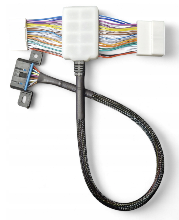

VITALISS 0 Опубликовано 8 мая Поделиться Опубликовано 8 мая Доброго всем времени суток ! Есть RenoLink 2.10 + Interface vGATE , всё куплено на этом , как говорят на фейковом сайте : https://www.icarsoft-france.fr/valises-diagnostic-auto-pour-professionnels/pack-diagnostic-auto-renolink.html Я правильно понимаю ,что RenoLink может работать только с машинами на которых НЕТ блокировки Gateway ? Попалась мне относительно свежая Рено Трафик 2020 года и при подключении к ОБД кабеля от RenoLink на ноуте выскочило системное уведомление Виндоус ,что мол это устройство не может быть использовано . На более старых машинах такого не было . Список все моделей Рено у которых есть или нет блокировка Gateway : https://a5o.public.asdh.aws.renault.com/documents/2025_EURO5-VEH_LIST_V5.3.pdf Ссылка на комментарий Поделиться на другие сайты Поделиться
poloidu09 5 Опубликовано 9 мая Поделиться Опубликовано 9 мая да, RenoLink может работать только с машинами на которых НЕТ блокировки Gateway. Я знаю, потому что пробовал. Вам нужен обходной кабель. Auto56pro 1 Ссылка на комментарий Поделиться на другие сайты Поделиться
VITALISS 0 Опубликовано 9 мая Поделиться Опубликовано 9 мая Спасибо за информацию . Такой обходной кабель я видел , но есть вопрос : он универсальный и подходит ко всем известным платформам Рено ? Работает только с RenoLink или значения не имеет ? Видел ещё вот такой вариант с полной заменой розетки ОБД , один раз установил и забыл , если машина личная . Но продавец пишет , что работает ТОЛЬКО с софтом MaxiEcu 3 . Можете подсказать по этому поводу ? https://maxiecu.eu/shop/86/r-bypass/ Ссылка на комментарий Поделиться на другие сайты Поделиться
Zloy_zp 15 Опубликовано 9 мая Поделиться Опубликовано 9 мая 19 часов назад, VITALISS сказал: RenoLink на ноуте выскочило системное уведомление Виндоус А какое отношение окна имеют к ренолинк? Ссылка на комментарий Поделиться на другие сайты Поделиться
VITALISS 0 Опубликовано 9 мая Поделиться Опубликовано 9 мая 3 часа назад, Zloy_zp сказал: А какое отношение окна имеют к ренолинк? Самое непосредственное отношение : на машине с Gateway вот такое сообщение . На машине без Gateway всё нормально . Ссылка на комментарий Поделиться на другие сайты Поделиться
poloidu09 5 Опубликовано 10 мая Поделиться Опубликовано 10 мая On 5/9/2026 at 10:29 AM, VITALISS said: Thanks for the info. I've seen this bypass cable, but I have a question : is it universal and compatible with all known Renault platforms? Does it only work with RenoLink or does it not matter? I also saw this option with a complete replacement of the OBD socket, install it once and forget about it, if the car is personal. But the seller says it works ONLY with MaxiEcu 3 software. Can you advise on this? https://maxiecu.eu/shop/86/r-bypass/ Это просто более усовершенствованный обходной кабель. Вы можете купить его на Али, версию, которая на моей фотографии.работает со всеми диагностическими системами а также на многих моделях, у которых блок управления кузовом (BCM) расположен слева от рулевого колеса. По сути, он подключается к Can Hi и Can Low. Ссылка на комментарий Поделиться на другие сайты Поделиться
