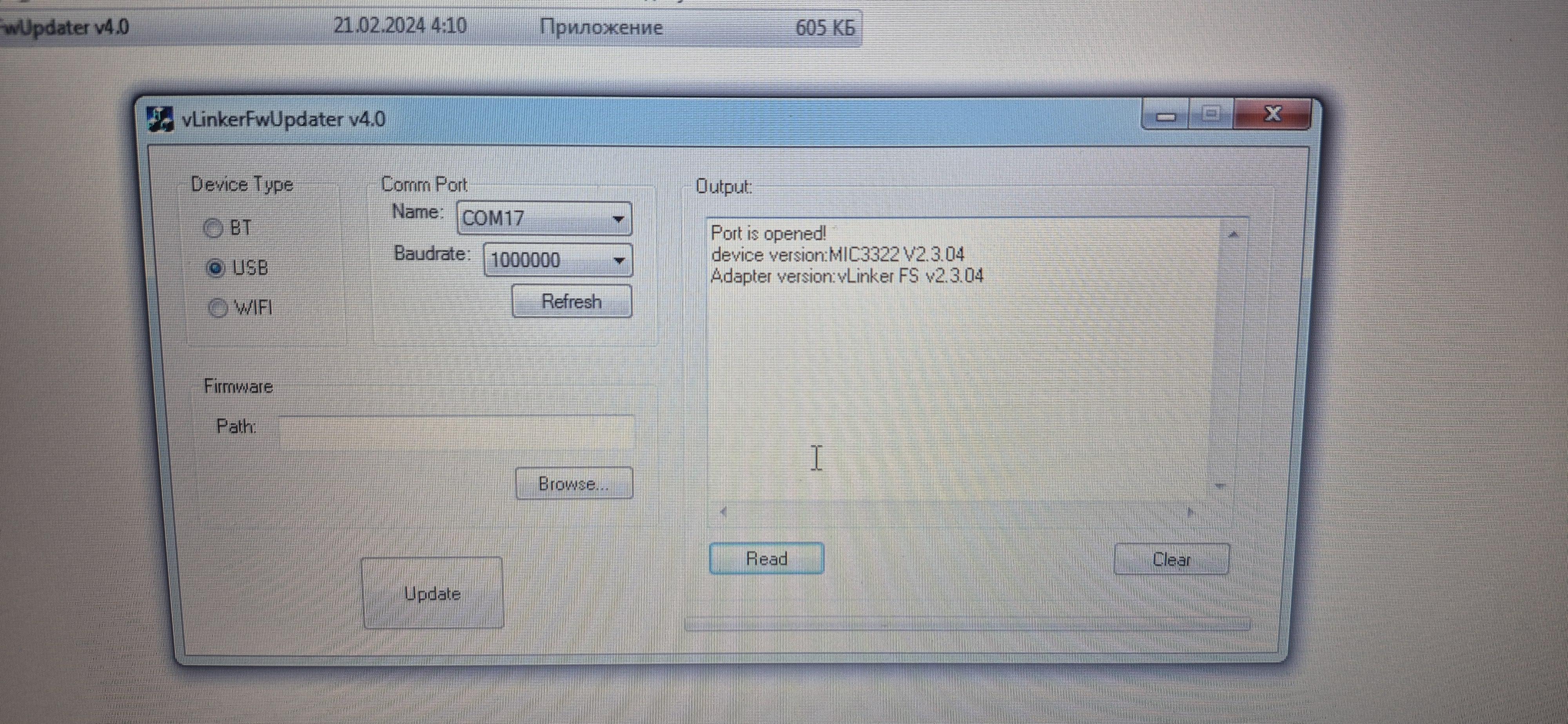

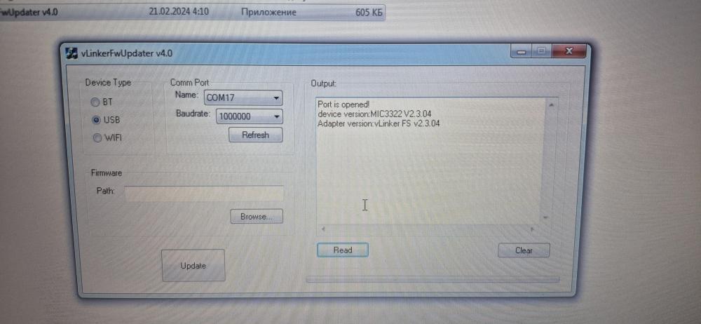

Все сделал,  родная программа видит данные шнурка на скорости 1000000, но без результата..(
Приложение для изменения скорости передачи данных — "vlinkerFSBaudrate"! Вам также потребуется разрешить использование вашего кабеля, чтобы он работал в программе Renolink.

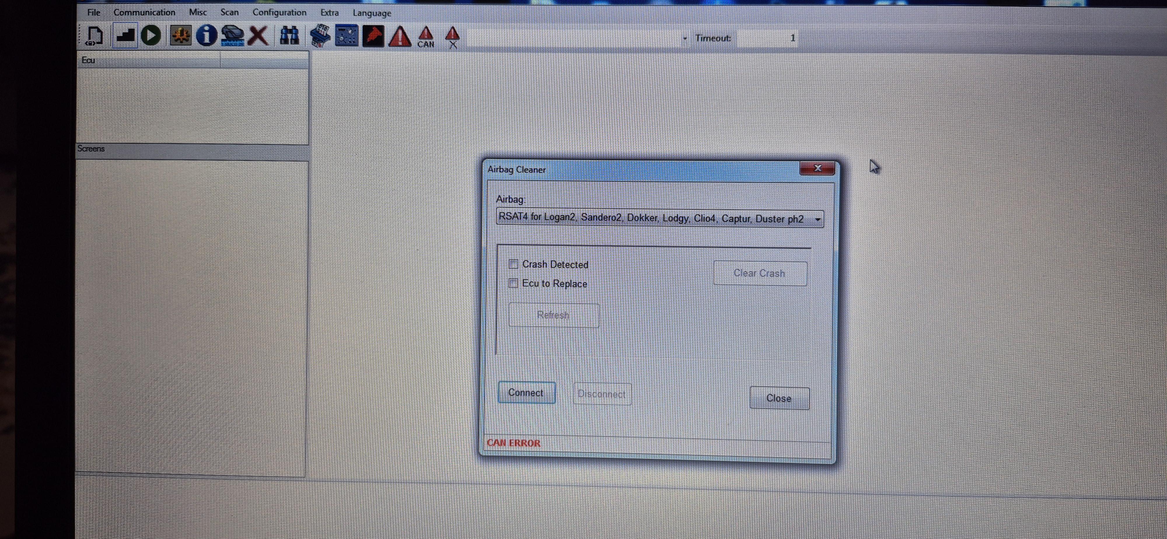

Где нужно разрешить использование?, я через fs baudrate увеличил скорость до 1000000 но ничего не меняется, при соединении renolink пишет can error..
