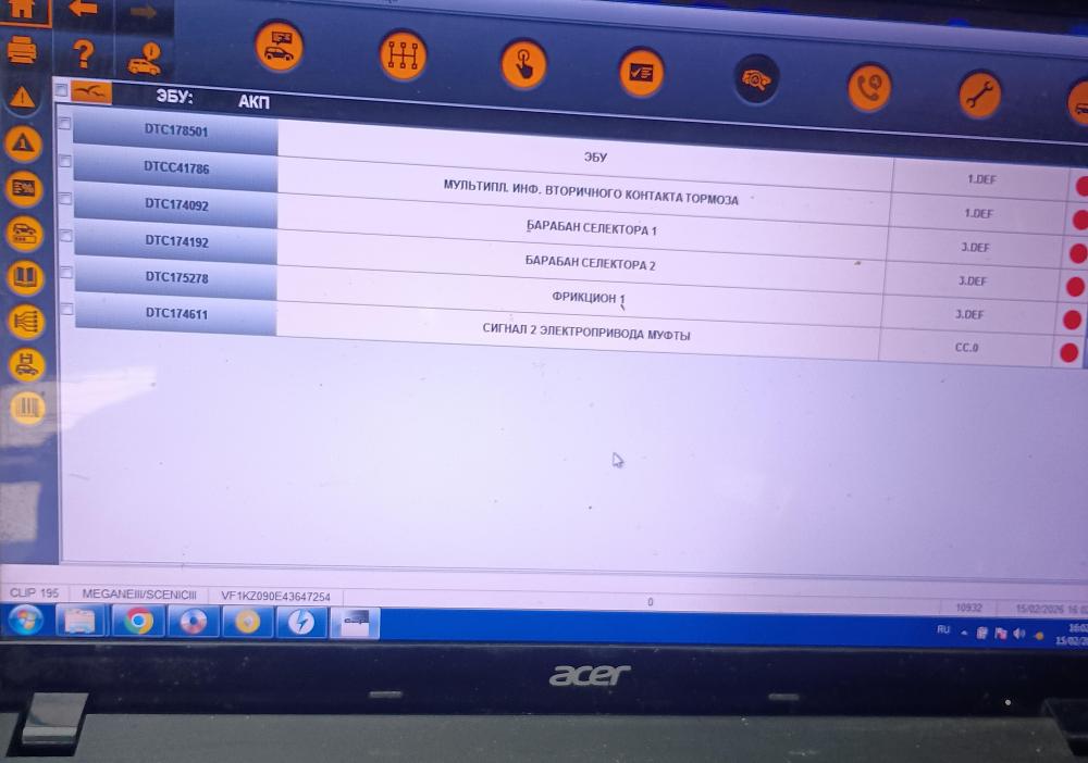

OSF88 1 Опубликовано 4 сентября, 2018 Поделиться Опубликовано 4 сентября, 2018 Такую коробку можно как-то воскресить? (точнее, их кто-то воскрешал?) Проблема нет заднего хода. Не срабатывает серводвигатель. (взяли ради интереса, хозяин отдал машину с "хотя бы попробуйте") Ссылка на комментарий Поделиться на другие сайты Поделиться

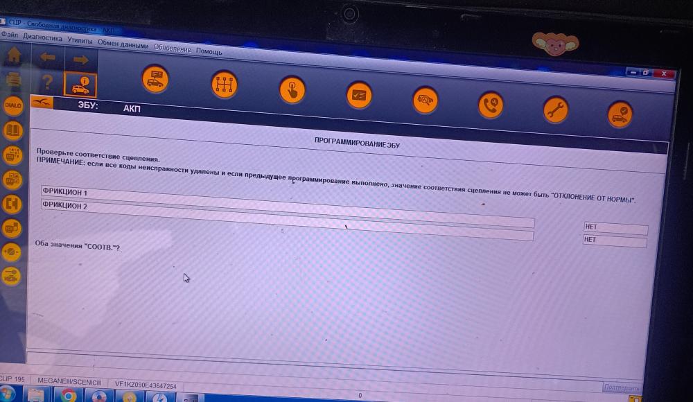

larus1 31 Опубликовано 4 сентября, 2018 Поделиться Опубликовано 4 сентября, 2018 18 минут назад, OSF88 сказал: Такую коробку можно как-то воскресить? (точнее, их кто-то воскрешал?) Проблема нет заднего хода. Не срабатывает серводвигатель. (взяли ради интереса, хозяин отдал машину с "хотя бы попробуйте") адаптацию пробовали? AndreyZ95 1 Ссылка на комментарий Поделиться на другие сайты Поделиться
aviv13 4 Опубликовано 4 сентября, 2018 Поделиться Опубликовано 4 сентября, 2018 В 02.09.2018 в 18:41, Fair2009 сказал: 3 минуты назад, larus1 сказал: адаптацию пробовали? да,может помочь larus1 1 Ссылка на комментарий Поделиться на другие сайты Поделиться

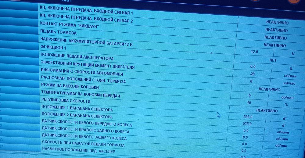

OSF88 1 Опубликовано 4 сентября, 2018 Поделиться Опубликовано 4 сентября, 2018 4 минуты назад, larus1 сказал: адаптацию пробовали? да, не помогло. При "насильном" включении серводвигатель не срабатывает. Все стандартные "танцы" попробовали, думаем акуратно вскрыть. Ссылка на комментарий Поделиться на другие сайты Поделиться
larus1 31 Опубликовано 4 сентября, 2018 Поделиться Опубликовано 4 сентября, 2018 скорее всего проблема механическая, клип какую ошибку выбивает? AndreyZ95 1 Ссылка на комментарий Поделиться на другие сайты Поделиться
OSF88 1 Опубликовано 4 сентября, 2018 Поделиться Опубликовано 4 сентября, 2018 DTC174192 барабан селектора 2 DTC17711c цепь 2 электродвигателя барабана селектора ПС. От сюда и догадка что умер или сам серводвигатель или не поступает питание на него (там есть чему гореть ведь), а если причина в этом, то выплывает второй вопрос, почему там что-то сгорело? Ссылка на комментарий Поделиться на другие сайты Поделиться
larus1 31 Опубликовано 4 сентября, 2018 Поделиться Опубликовано 4 сентября, 2018 1 минуту назад, OSF88 сказал: DTC174192 барабан селектора 2 DTC17711c цепь 2 электродвигателя барабана селектора ПС. От сюда и догадка что умер или сам серводвигатель или не поступает питание на него (там есть чему гореть ведь), а если причина в этом, то выплывает второй вопрос, почему там что-то сгорело? странно, при такой ошибке не только задняя должна пропасть, но и 2,4,6 AndreyZ95 и Lutskv 1 1 Ссылка на комментарий Поделиться на другие сайты Поделиться
OSF88 1 Опубликовано 4 сентября, 2018 Поделиться Опубликовано 4 сентября, 2018 5 минут назад, larus1 сказал: странно, при такой ошибке не только задняя должна пропасть, но и 2,4,6 ну это само собой, но вперёд хотя бы на аварии чуть ехала. Ссылка на комментарий Поделиться на другие сайты Поделиться
