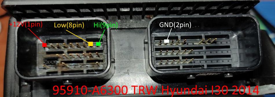

Sla_va 8 Опубликовано 20 марта Поделиться Опубликовано 20 марта Hyundai I30 2014 95910-A6300 (Комплектация CODE ID A671) Внимание уважаемые коллеги!!! Думаю всем будет полезно знать ID Code (применительно к Hyundai) Сам несколько дней промучился , родной дамп был кривой, хоть и без краша. И ни один из представленных здесь дампов этого блока не подошел именно из-за комплектации. Она есть в информации о блоке. Так что рекомендую кроме номера блока и дампа указывать с какой комплектации . Это сэкономит многим время при замене на донорский блок. 95910-A6300_ Hyundai_I30_Clear(ID_A671).bin В 29.09.2025 в 21:10, osvauto сказал: Hyundai i30, 2014 г. з справного автомобіля . 95910-A6300, eeprom: 95256 Hyundai i30_ 95910 - A6300_ok.rar Мне , к сожалению , не подошел . Комплектация не та и получаем не стираемую ошибку. Желательно добавлять в описание ID Code блока ( У вас или A637 или A632 ) . Спасибо. Benadas 1 Ссылка на комментарий Поделиться на другие сайты Поделиться
