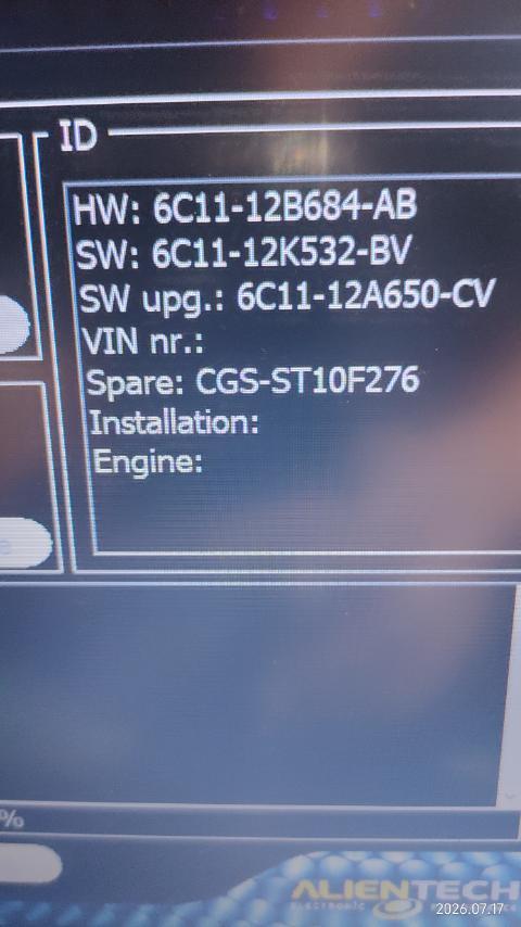

Avtosantehnik 117 Опубликовано 5 часов назад Автор Поделиться Опубликовано 5 часов назад 6 часов назад, COSANOSTRA сказал: А запрашиваемое давление 0 перед запуском когда он не заведется на стоящем моторе или становится только при стартерной прокрутке перед тем как он не запустится? Тоже такая мысль есть , но до машины ехать надо . Это в планах через пару дней. 6 часов назад, COSANOSTRA сказал: А запрашиваемое давление 0 перед запуском когда он не заведется на стоящем моторе или становится только при стартерной прокрутке перед тем как он не запустится? Виталик , ты ж знаешь , что тут ЛЮБОВ на расстоянии 😀 Не заводится.mp4 Заводится.mp4 Может у кого есть полная прошивка под ктаг ( Backup 279 kB) по этим идентам . Ссылка на комментарий Поделиться на другие сайты Поделиться

RAZOR85 547 Опубликовано 2 часа назад Поделиться Опубликовано 2 часа назад Ford Transit 2.2TDCI DCU102 6C11-12A650-CV.bin Avtosantehnik 1 Ссылка на комментарий Поделиться на другие сайты Поделиться
