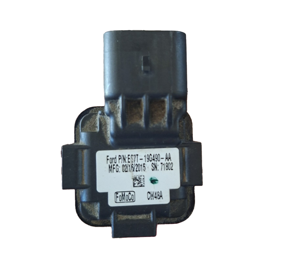

Приехал на ремонт с проблемой нет видеосигнала камеры заднего вида. Магнитола андроид.

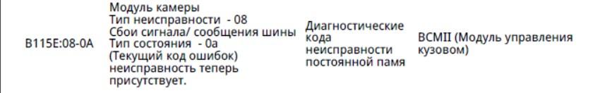

В диагностике пишет
Разобрал багажник проверил возле камеры питание, LIN. Все есть. Подключил для проверки камеру с возможностью переключать форматы CVI/CVBS/AHD/TVI.   При включении AHD видео появилось. Решили менять камеру. Поставили другую та же история - не работает.
Через forscan адаптировал , пишет успешно но сигнала нет.
Не известно что было с авто, менялась камера или блок камеры и почему не дружат ?

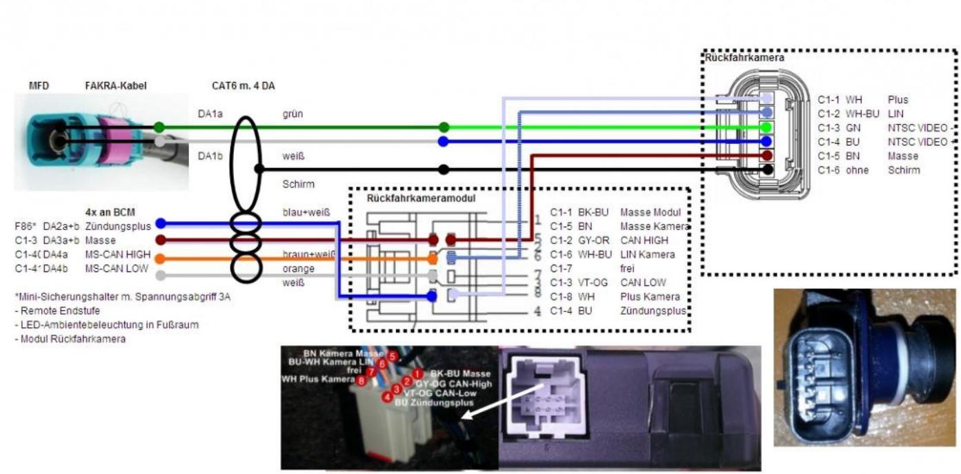

Подскажите где установлен блок камеры так как на андроид идет обычный CVBS ? Или он встроен в BCM? (на случай подключения обычной CVBS камеры на прямую к магнитоле, )
Проверял по этой схеме:

И еще вопрос почему в ВСМ висит ошибка нет сигнал? Клиент купил еще камеру, та же ситуация...  Как говориться "чем чрт..  не шутит"  но две камеры глючных....😕
