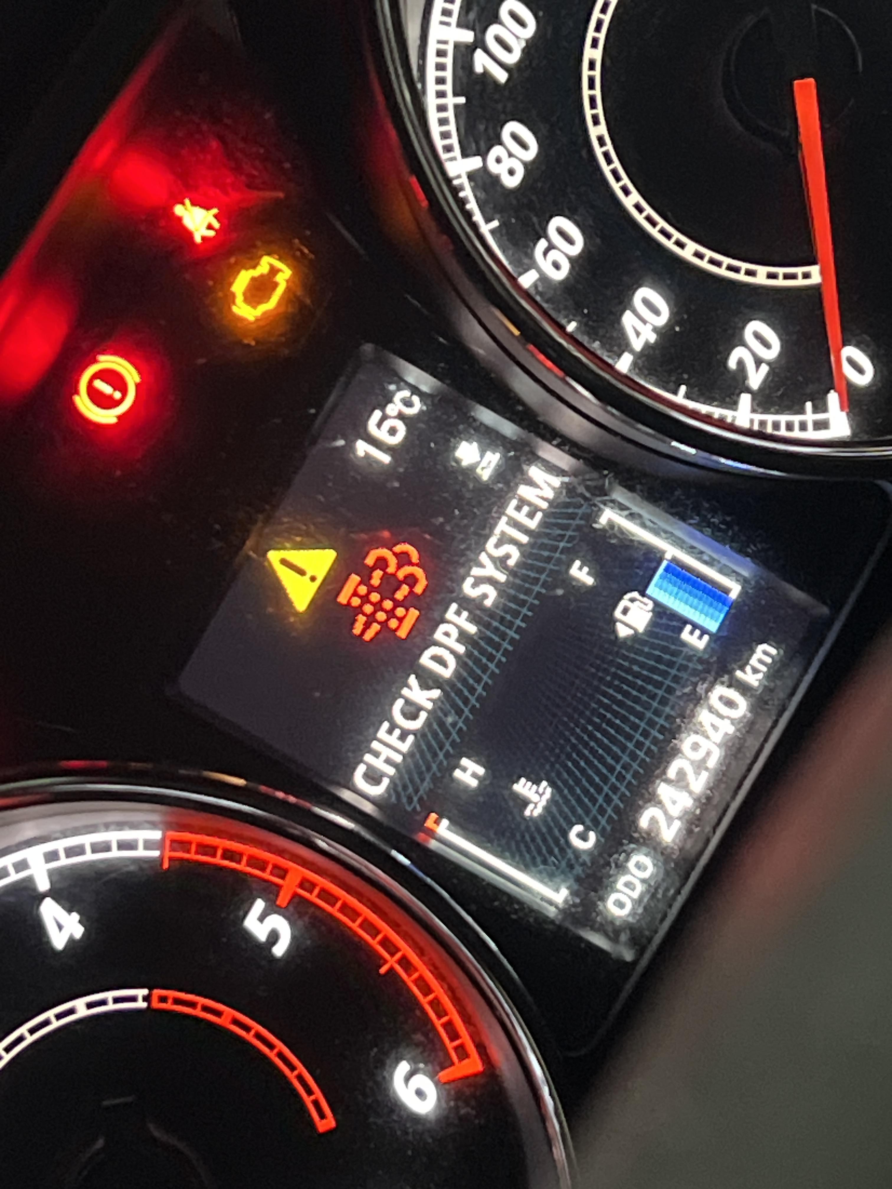

Sem4545 0 Опубликовано 15 июня Поделиться Опубликовано 15 июня Всем привет, в роботе дай авто CITROËN C-Crosser 2010 EDC16CP39 задача PDF OFF после физического удаление сажи о програмного отключения все как бы ок кроме даной ошибки, доде не ошибки а придупреждения так как при диагностики данной ошибки нет горит только на приборной панели сбросить сажовий или прописать замену через лаунч тоже не могу так как он не предлогает какие могут быть решение данной проблемы ? Все спасибо ) всем добра )))) Ссылка на комментарий Поделиться на другие сайты Поделиться
lonqlife 2847 Опубликовано 15 июня Поделиться Опубликовано 15 июня сброс/замену сажевого на стоке делайте, если не лаунчем, то чем-то другим значит. А если все равно вылазит, вопрос к прошивке, что там и как удалили. aprilia31 и Sem4545 2 Ссылка на комментарий Поделиться на другие сайты Поделиться
Razvedka 183 Опубликовано 15 июня Поделиться Опубликовано 15 июня прошить сток, подключить датчики, потушить предупреждение через регенерацию, вернуть прошивку обратно. Sem4545 и aprilia31 2 Ссылка на комментарий Поделиться на другие сайты Поделиться
Sem4545 0 Опубликовано 15 июня Автор Поделиться Опубликовано 15 июня 2 минуты назад, Razvedka сказал: прошить сток, подключить датчики, потушить предупреждение через регенерацию, вернуть прошивку обратно. Произвести регенерацию с удаленным фильтром ? регенерация не проходила даже с фильтром Может какой софт кто подскажет под ситроен для сброса пдф Ссылка на комментарий Поделиться на другие сайты Поделиться
Razvedka 183 Опубликовано 15 июня Поделиться Опубликовано 15 июня Да, с удаленным фильтром, замена или регенерация, что у вас там есть в менюшке. Тушить лампу на панели нужно было до прошивки, тогда не понадобится преодолевать трудности "стоя в гамаке." Sem4545 1 Ссылка на комментарий Поделиться на другие сайты Поделиться
lonqlife 2847 Опубликовано 15 июня Поделиться Опубликовано 15 июня 6 минут назад, Sem4545 сказал: Произвести регенерацию с удаленным фильтром ? регенерация не проходила даже с фильтром Может какой софт кто подскажет под ситроен для сброса пдф ДиагБокс Ссылка на комментарий Поделиться на другие сайты Поделиться
aprilia31 13 Опубликовано 15 июня Поделиться Опубликовано 15 июня Как ответили выше 100% правильный ответ! Все збросы и чистки делать на стоке до заливки мод, после не получится, если есть сток заливаем (чистим, збрасываем в 0) пишем правельный мод ( не ремувер) Все будет Good Ссылка на комментарий Поделиться на другие сайты Поделиться
Sem4545 0 Опубликовано 15 июня Автор Поделиться Опубликовано 15 июня 1 минуту назад, aprilia31 сказал: Как ответили выше 100% правильный ответ! Все збросы и чистки делать на стоке до заливки мод, после не получится, если есть сток заливаем (чистим, збрасываем в 0) пишем правельный мод ( не ремувер) Все будет Good Буду пробывать завтра на стоке делать реген надеюсь решу проблему aprilia31 1 Ссылка на комментарий Поделиться на другие сайты Поделиться
andrey-mad 106 Опубликовано 16 июня Поделиться Опубликовано 16 июня Не регенерацию( она не пойдёт с ошибками фильтра и сенсоров да и не нужна), а замену фильтра. В лаунче все это есть .смотрите внимательнее Shapdiagnostics 1 Ссылка на комментарий Поделиться на другие сайты Поделиться
omdm 278 Опубликовано 16 июня Поделиться Опубликовано 16 июня Мне вот даже интересно. А кто говорит той же панели, что забит сажевый фильтр до невозможности и его пора менять или проводить принудительную регенерацию; включай предупреждение. Ссылка на комментарий Поделиться на другие сайты Поделиться
andrey-mad 106 Опубликовано 16 июня Поделиться Опубликовано 16 июня 59 минут назад, omdm сказал: Мне вот даже интересно. А кто говорит той же панели, что забит сажевый фильтр до невозможности и его пора менять или проводить принудительную регенерацию; включай предупреждение. Еепром эбу мотора Ссылка на комментарий Поделиться на другие сайты Поделиться
omdm 278 Опубликовано 16 июня Поделиться Опубликовано 16 июня Только что, andrey-mad сказал: Еепром эбу мотора И почему он продолжает об этом говорить после дпф офф? 10 часов назад, aprilia31 сказал: Все збросы и чистки делать на стоке до заливки мод Ссылка на комментарий Поделиться на другие сайты Поделиться
andrey-mad 106 Опубликовано 16 июня Поделиться Опубликовано 16 июня Так дпф офф во флеши . А все сбросы и прочее инжектора итп в еепроме .Сперва в нем рессет .потом мод. Но в большинстве и без сброса идёт, если правильный мод.файл Бывают случаи что никак ни на оригинале ни на моде( предположим ДПФ офф) не сбрасывается. Тогда в еепроме ручками. Пример Мазда Ссылка на комментарий Поделиться на другие сайты Поделиться
Dmitriy79 423 Опубликовано 16 июня Поделиться Опубликовано 16 июня А там разве бси и приборке не нужно указать что нет сажи ? Ссылка на комментарий Поделиться на другие сайты Поделиться
dimaaa 16 Опубликовано 16 июня Поделиться Опубликовано 16 июня 23 минуты назад, Dmitriy79 сказал: А там разве бси и приборке не нужно указать что нет сажи ? не нужно, это ж митсубиси Ссылка на комментарий Поделиться на другие сайты Поделиться
Dmitriy79 423 Опубликовано 16 июня Поделиться Опубликовано 16 июня 2 минуты назад, dimaaa сказал: не нужно, это ж митсубиси В митсубисе в некоторых тоже нужно в приборке указа что сажи нет ! Ссылка на комментарий Поделиться на другие сайты Поделиться
lonqlife 2847 Опубликовано 16 июня Поделиться Опубликовано 16 июня 1 час назад, omdm сказал: И почему он продолжает об этом говорить после дпф офф? вы честно говоря такими вопросами удивляете. Есть системы, где довольно разное построение архитектуры чтения, исполнения кода и записи переменных в RAM. Иногда, даже если сажевый отключен, но в системе энергозависимой памяти записался Аларм, то никакой другой процедуры сброса, кроме как сканером не получится, ввиду уже состоявшегося события. И наоборот есть системы, где флаг программы, обнуляет все ветки исполнения кода и код совершает прыжок Return - пропустить (ок). Все зависит от конкретной реализации, конкретными инженерами при разработке. 49 минут назад, Dmitriy79 сказал: В митсубисе в некоторых тоже нужно в приборке указа что сажи нет ! ну это вы полезли в дебри. Всегда все отключалось без кодирований. Как выше сказано, на приборку все отправляется из моторного, а не БСИ. кодировка в данном случае маскировка проблемы. Dmitriy79 и aprilia31 1 1 Ссылка на комментарий Поделиться на другие сайты Поделиться
omdm 278 Опубликовано 16 июня Поделиться Опубликовано 16 июня 2 часа назад, lonqlife сказал: Есть системы, где довольно разное построение архитектуры чтения Системы есть. Но здесь речь за конкретный блок. Ссылка на комментарий Поделиться на другие сайты Поделиться
lonqlife 2847 Опубликовано 16 июня Поделиться Опубликовано 16 июня 59 минут назад, omdm сказал: Системы есть. Но здесь речь за конкретный блок. я знаю за этот ЭБУ конкретно на Оутлендере, без сбросов не работало. Но сбрасывается так же на моде, без проблем. Там и сбросов целая куча, как помню. Ссылка на комментарий Поделиться на другие сайты Поделиться
Shapdiagnostics 112 Опубликовано 16 июня Поделиться Опубликовано 16 июня 17 часов назад, Sem4545 сказал: кроме даной ошибки, доде не ошибки а придупреждения так как при диагностики данной ошибки нет горит только на приборной панели сбросить сажовий или прописать замену через лаунч тоже не могу так как он не предлогает Лаунч должен быть ориг. В оригинальном есть пункт замены сажевика, но есть но... врятли поможет. Укажи что сделан новый сервис в приборке, а именно замена масла. И предупреждение должно уйти Ссылка на комментарий Поделиться на другие сайты Поделиться
chipauto 1209 Опубликовано 16 июня Поделиться Опубликовано 16 июня добрый вечер проблема в мод файле сделайте норм мод файл и все потухнет само и не будет загораться Rusik UA 1 Ссылка на комментарий Поделиться на другие сайты Поделиться
Sem4545 0 Опубликовано 16 июня Автор Поделиться Опубликовано 16 июня 7 часов назад, Shapdiagnostics сказал: Лаунч должен быть ориг. В оригинальном есть пункт замены сажевика, но есть но... врятли поможет. Укажи что сделан новый сервис в приборке, а именно замена масла. И предупреждение должно уйти Лаунч ориг с онлайном пробывал сервис не помогло Подключался и как ситроен и как мицубиси Ссылка на комментарий Поделиться на другие сайты Поделиться
lonqlife 2847 Опубликовано 16 июня Поделиться Опубликовано 16 июня 4 минуты назад, Sem4545 сказал: Лаунч ориг с онлайном пробывал сервис не помогло Подключался и как ситроен и как мицубиси приложите сток и мод, что вы записываете. Возможно проблема именно с мод файлом. Ссылка на комментарий Поделиться на другие сайты Поделиться
Sem4545 0 Опубликовано 16 июня Автор Поделиться Опубликовано 16 июня 4 минуты назад, lonqlife сказал: приложите сток и мод, что вы записываете. Возможно проблема именно с мод файлом. Если не сложно Stok 1037391747__DPF_off.BIN Ссылка на комментарий Поделиться на другие сайты Поделиться
lonqlife 2847 Опубликовано 16 июня Поделиться Опубликовано 16 июня 6 минут назад, Sem4545 сказал: Если не сложно Stok 2 MB · 0 загрузок 1037391747__DPF_off.BIN 2 MB · 0 загрузок такое как у вас точно работать не будет. Здесь 1 выключатель поправлен по dpf и ошибки какие-то прибиты (не смотрел). Так это не работает. Там есть параметры, которые как сказали выше, если все сделать с умом, то сообщение само потухнет. Но это если знать что делать (ремувер, кнопочное решение не поможет). В целом вам необходимо просто корректное решение и тогда вы сэкономите и время и не будет разговоров на форуме про проблему, которую вы сами себе создали. P.S. если что можно сделать Sem4545 и Shapdiagnostics 2 Ссылка на комментарий Поделиться на другие сайты Поделиться
