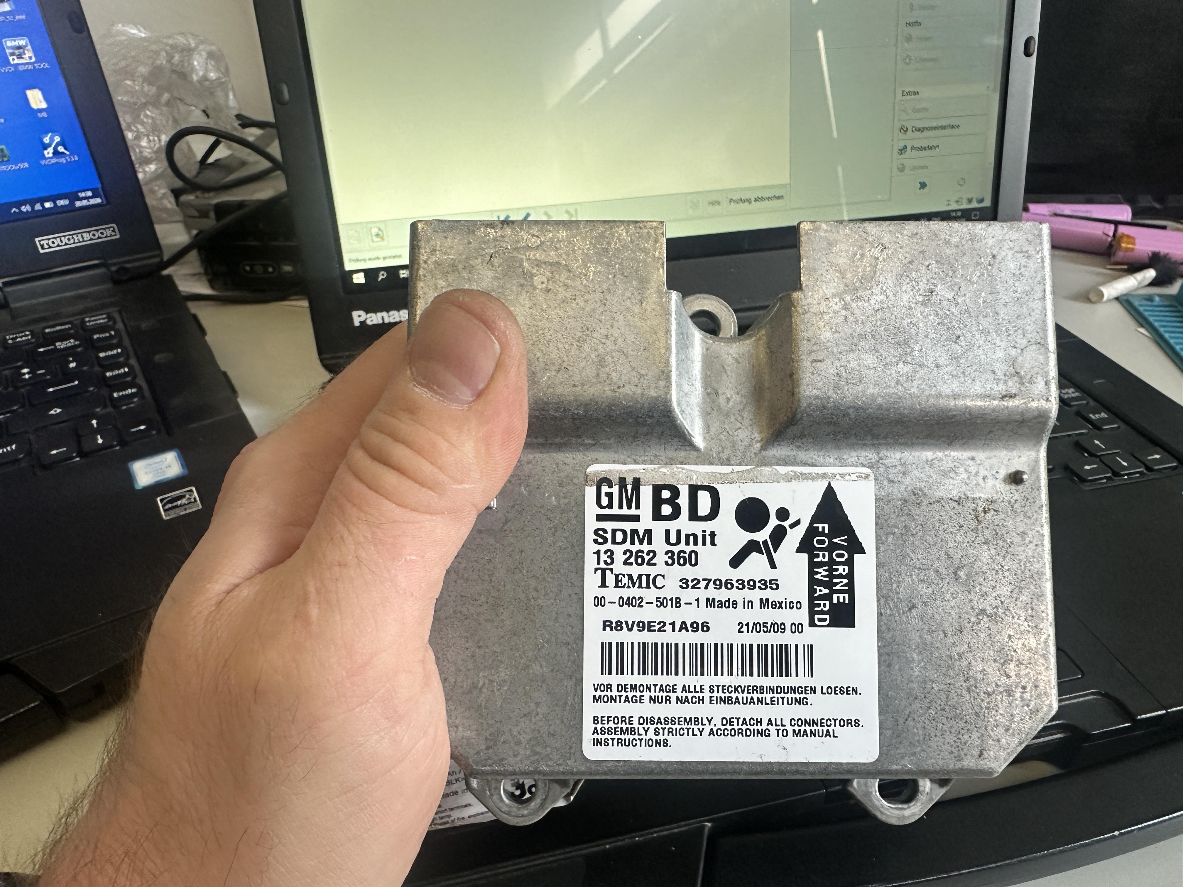

wagner 398 Опубликовано 26 мая Автор Поделиться Опубликовано 26 мая парни, всем спасибо за ответы! извиняюсь. раньше не мог ответить. история такая: - знакомый чел купил авто, блок srs не выходит на связь. Сняо блок - гниль. Нашел б.у - идентичный. Притащил ко мне - я просто перекинул еепром. Теперь блок на связь вызодит, в нем активные три ошибки - натяжитель ремня, подушка пассажира (эти две ошибки видимо фактические, стрельнутые скорее всего). Ну это не проблема, поставит рещисторы для проверки. Третья ошибка - неисправнось ЭБУ. Главная проблема - он не сохранил ошибки. а авто где-то в остойнике. Я подумал что эта ошибка и есть краш, который переехал в новый блок вместе с еепром. Вот и написал тут. Понимаю, без номера ошибки это дет.сад.... На днях он долже снова считать оштбки и я буду точно знать уже. я изначально подумал чт опроше перекинуть еепром, чем заморачиваться с вин, иммо и тд.... или я ошибаюсь? какая методика привязки б.у блока srs на этом авто? еще раз спасибо всем откликнувшимся! всем плюсанул. Ссылка на комментарий Поделиться на другие сайты Поделиться
wagner 398 Опубликовано 27 мая Автор Поделиться Опубликовано 27 мая вот код ошибки: B1000-39 ECU ersetzen Ссылка на комментарий Поделиться на другие сайты Поделиться
Volf542 223 Опубликовано 29 мая Поделиться Опубликовано 29 мая В 26.05.2026 в 11:04, wagner сказал: б.у блока srs Он привязан к ииммо, оп ком не поможет. Сброс- привязка. С карпасом. wagner 1 Ссылка на комментарий Поделиться на другие сайты Поделиться
wagner 398 Опубликовано 29 мая Автор Поделиться Опубликовано 29 мая 49 минут назад, Volf542 сказал: Он привязан к ииммо, оп ком не поможет. у меня нет opcom, есть ори теч2. 50 минут назад, Volf542 сказал: Сброс- привязка. а как сбросить донорский блок? карпас вообще не проблема - вины обоих блоков известны, дилер опель через забор ))) и еще вопрос - а если в еепром просто вин переписать? это решит вопрос? Ссылка на комментарий Поделиться на другие сайты Поделиться

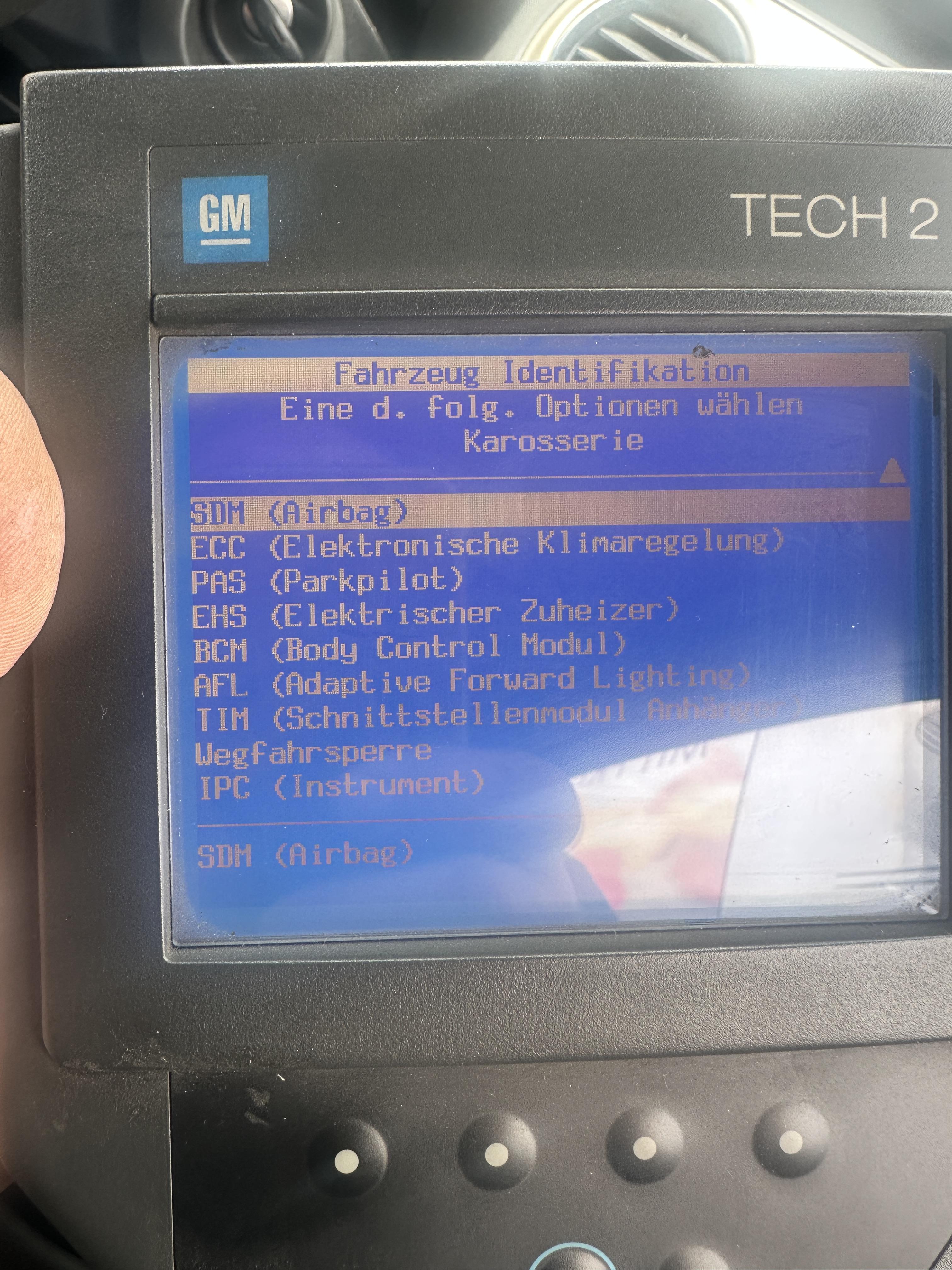

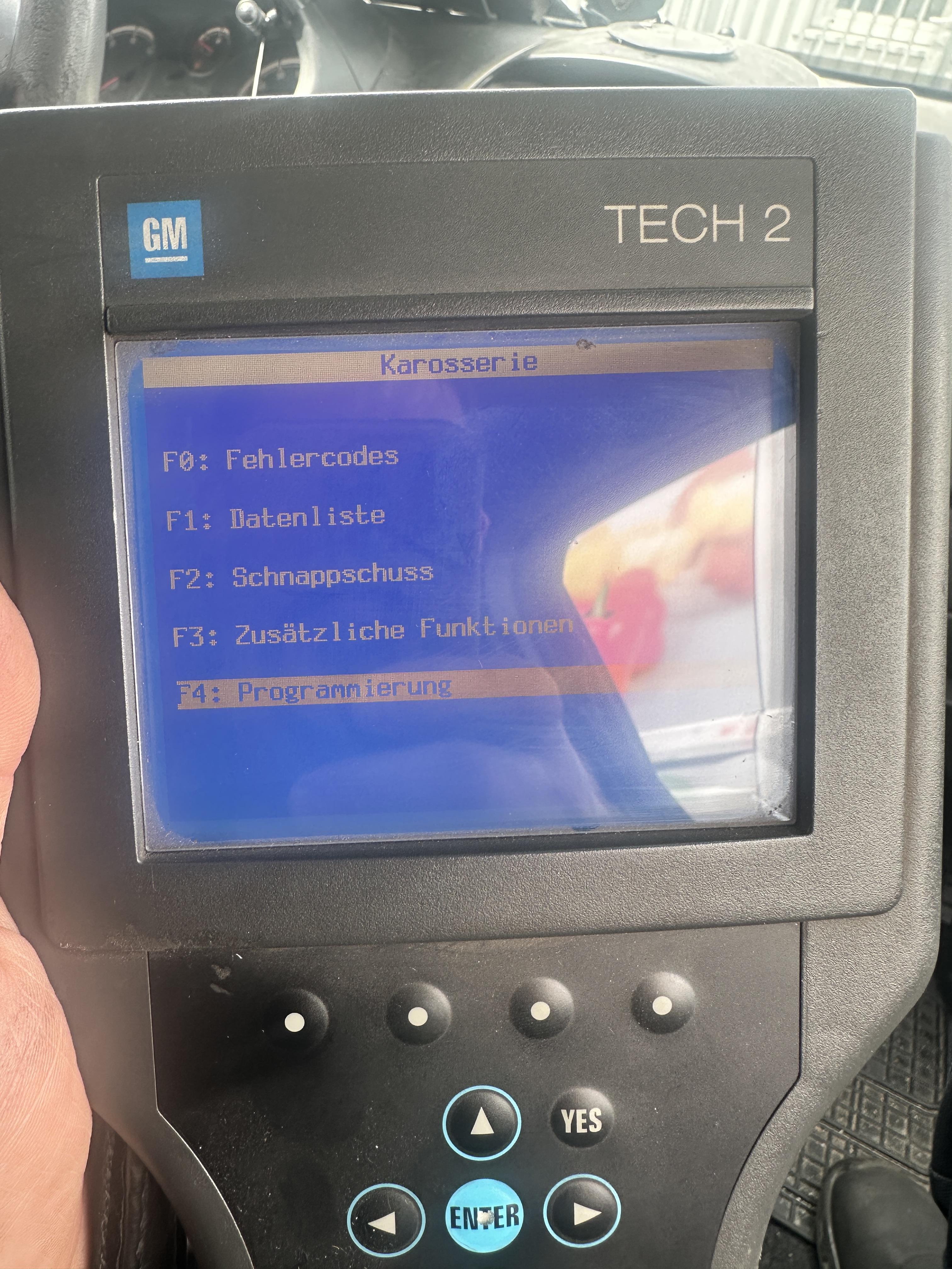

wagner 398 Опубликовано 3 июня Автор Поделиться Опубликовано 3 июня В 01.06.2026 в 13:16, shundrov сказал: "Спецфункции" (возможно это будет называться меню "программирование") далее сброс блока, далее карпас нового блока. Получается теч2 не делает это? Или я не понимаю чего-то? Захожу в srs, потом прогр, и. Етрис говорит что репрог не катит, блок «заперт/закрыт». дело даже не доходит до запроса пин В 29.05.2026 в 18:28, Volf542 сказал: У вас Ac delco? Или подревнее Получается что подревнее)) Ссылка на комментарий Поделиться на другие сайты Поделиться
bank 710 Опубликовано 3 июня Поделиться Опубликовано 3 июня 11 хвилин назад, wagner сказав: Получается теч2 не делает это? Или я не понимаю чего-то? Теч2вин не пробовал и нет корсы под боком чтобы проверить. Опкомом точно делал Ссылка на комментарий Поделиться на другие сайты Поделиться
wagner 398 Опубликовано 3 июня Автор Поделиться Опубликовано 3 июня Лаунчи, аутелы и ко. - это все мимо? Или можно попробовать? Иди сброс этого блока возможен только на авто, где он стоял (с его бцм и тд.) ? Ссылка на комментарий Поделиться на другие сайты Поделиться
bank 710 Опубликовано 3 июня Поделиться Опубликовано 3 июня 7 хвилин назад, wagner сказав: Лаунчи, аутелы и ко. - это все мимо? Или можно попробовать? 90% что мимо 7 хвилин назад, wagner сказав: Иди сброс этого блока возможен только на авто, где он стоял (с его бцм и тд.) ? Сброс - не принципиально на каком авто, хоть на столе Ссылка на комментарий Поделиться на другие сайты Поделиться
wagner 398 Опубликовано 3 июня Автор Поделиться Опубликовано 3 июня 1 минуту назад, bank сказал: Сброс - не принципиально на каком авто, хоть на столе Блин…. Оригинальный теч2 тетрис… в упор не вижу где это делать.. Ссылка на комментарий Поделиться на другие сайты Поделиться
Решение bank 710 Опубликовано 3 июня Решение Поделиться Опубликовано 3 июня Чтобы увидеть решение, войдите или зарегистрируйтесь! wagner 1 Ссылка на комментарий Поделиться на другие сайты Поделиться
wagner 398 Опубликовано 3 июня Автор Поделиться Опубликовано 3 июня 10 минут назад, bank сказал: Как вариант, могу разлочить блок по дампу и дальше пробовать его программировать с помощью Tech2 не думаю что чел согласится, хотя предложу ему конечно. там авто просится на помойку, он подумывет отдать его на шрот за 50 ойро))) какая цена вопроса? а вообще, достаточно ли покласть в блок нужный вин и пин, и далее теч2 конфиг править? Ссылка на комментарий Поделиться на другие сайты Поделиться
shundrov 70 Опубликовано 3 июня Поделиться Опубликовано 3 июня 1 час назад, wagner сказал: Лаунчи, аутелы и ко. - это все мимо? В диагзон (отлом лаунча) в спецфункциях вроде как видел возможность сброса моторника. Но к сожалению тоже нет сейчас ни одного опеля в работе А что у Вас в меню F3 ? Ссылка на комментарий Поделиться на другие сайты Поделиться
bank 710 Опубликовано 3 июня Поделиться Опубликовано 3 июня 47 хвилин назад, shundrov сказав: А что у Вас в меню F3 ? Скорее всего "показать иденты" и "состояние иммо" Ссылка на комментарий Поделиться на другие сайты Поделиться
