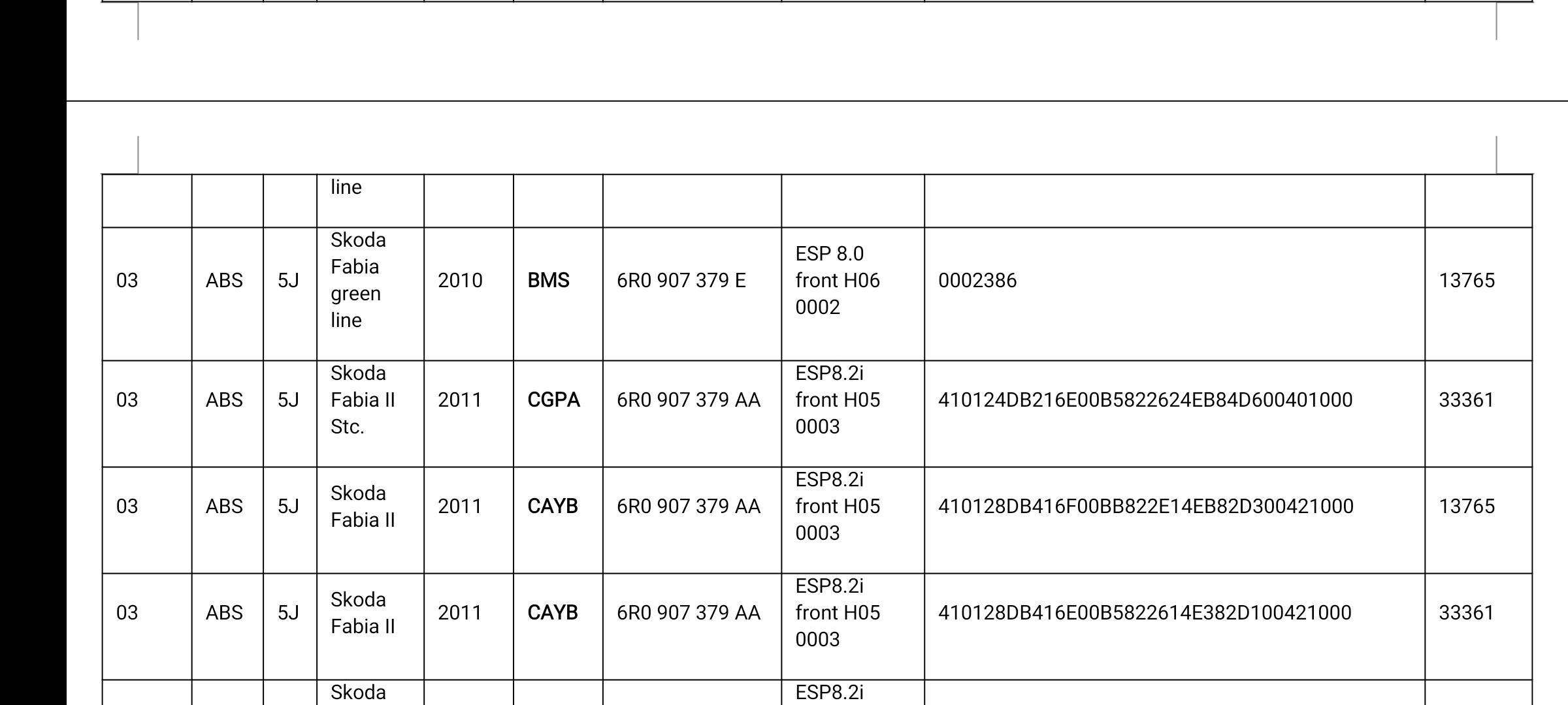

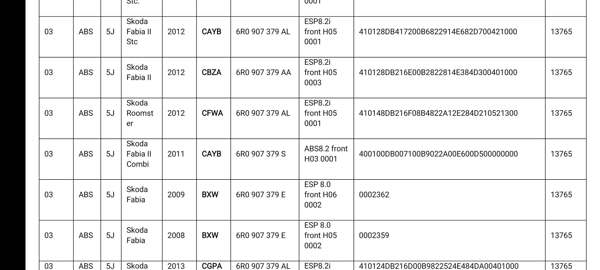

Aspirant 0 Опубликовано 13 мая Автор Поделиться Опубликовано 13 мая 5 часов назад, Vitld сказал: Строка, где имеется ABS 8.2 front H03 0001 а также 6R0907397S очень похожа на мои параметры авто, кроме двигателя который установлен, но исходя из той таблички которую находил я, то в 15 байте лежат данные о моторе и для моего(CGPA) - 40, а для того что в табличке (CAYB) - 42 но у вас как-то не так, попробую прописать кодировку которую вы дали, может что и получится, не подскажите случайно как именно правильно ее прописывать? Ссылка на комментарий Поделиться на другие сайты Поделиться
OnlyVags 93 Опубликовано 13 мая Поделиться Опубликовано 13 мая В ESP8.2-9.0 и тд зашифрован VIN. Дайте vin который у вас в блоках управления и какая версия блока АБС у вас и я подберу вам кодинг. Ну или попробую подобрать, что-бы лишнего не воздуханить тут) Ссылка на комментарий Поделиться на другие сайты Поделиться
Aspirant 0 Опубликовано 13 мая Автор Поделиться Опубликовано 13 мая 11 минут назад, OnlyVags сказал: В ESP8.2-9.0 и тд зашифрован VIN. Дайте vin который у вас в блоках управления и какая версия блока АБС у вас и я подберу вам кодинг. Ну или попробую подобрать, что-бы лишнего не воздуханить тут) СПАСИбо огромное, Мой вин. - TMB1HB5JOC 3 1 2 1 2 8 4 есп это более продвинутый блок как я понял что у меня обычной АБС 8.2 Н03 0001. 6R0614117K (его номер) Ссылка на комментарий Поделиться на другие сайты Поделиться
Vitld 43 Опубликовано 13 мая Поделиться Опубликовано 13 мая Ссылка на комментарий Поделиться на другие сайты Поделиться
OnlyVags 93 Опубликовано 14 мая Поделиться Опубликовано 14 мая 9 часов назад, Aspirant сказал: СПАСИбо огромное, Мой вин. - TMB1HB5JOC 3 1 2 1 2 8 4 есп это более продвинутый блок как я понял что у меня обычной АБС 8.2 Н03 0001. 6R0614117K (его номер) Покажите ещё какая теперь кодировка в блоке 400100DB006F00B3022700EA00D500000000 ну вот впринципе кодировка с вашим VIN для ABS8.2 под двигатель CGPA и коробку передач механику. Только вот не задача, в лэйбл файлах VCDS для этого блока управления ABS нету ни слова о круизе)) да и как его реализовать если для этого и BCM нужен, и подрулевой и возможно приборка) Ссылка на комментарий Поделиться на другие сайты Поделиться
