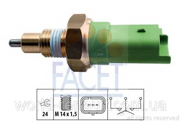

Дима1 43 Опубликовано 2 мая Поделиться Опубликовано 2 мая Давайте уже для всех разъясним как работает этот датчик. Потому что я то же не совсем понимаю. У датчика судя из схемы контактов возможны три состояния: 1.нейтраль, 2.передний ход(1,2,3,4,5,6), 3.задний ход. Верно? SERGEI 32 и shundrov 1 1 Ссылка на комментарий Поделиться на другие сайты Поделиться

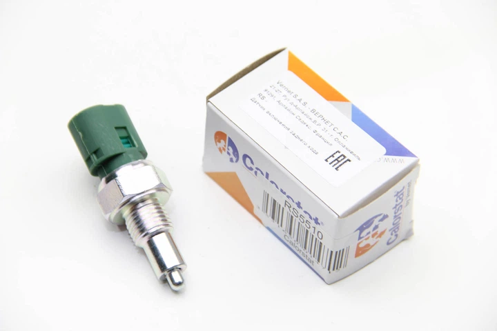

Pllaysto 36 Опубликовано 2 мая Поделиться Опубликовано 2 мая Да это этот датчик. Он видит только нейтраль и задний ход по высоте нажатия самого датчика. И да с ними такие проблемы что он начинает барахлить, задний ход види а нейтраль не видит и нужно выжимать сцепу . На пример в рено сцениках на него нет прямой ошибки а будет бить при не рабочем датчике ошибку на положение педали сцепления. МЕнять только на бу оригу или новую оригу. Вот такой заменитель в 80% работать не будет. Спойлер shundrov 1 Ссылка на комментарий Поделиться на другие сайты Поделиться

shundrov 70 Опубликовано 2 мая Автор Поделиться Опубликовано 2 мая 1 час назад, Pllaysto сказал: ошибку на положение педали сцепления. В общем расскажу по порядку в моём случае: Изначально человек приехал с жалобой на неработающий парктроник. Выяснилось что не светят и лампы заднего хода. Заочно приговорили датчик, договорились поменять его через некоторое время, так как авто ездит много и каждый день нужно. За это время ему успели отремонтировать где-то коробку и практически сразу после ремонта коробки авто начало заводится через раз, пока водитель не додумался выжимать сцепление. Сегодня ему поменяли тот датчик. Задний ход теперь включается, а вот нейтралку практически полностью перестало видеть. Вдобавок была ошибка по педали сцепления. Концевик педали застрял в нажатом положении. При этом авто всё равно заводится только если выжать педаль. Подозреваю что на сцеплении есть ещё один датчик полностью выжатой педали, иначе объяснить не могу. Теперь, в понедельник мне предстоит разбираться с уже новым датчиком в коробке. Здесь ставлю на то, что родной датчик просто здох, а новый не работает нормально потому что не оригинал. Ну или его надо правильно установить. Шайб регулировочных как на жигулях под датчик я не видел. Возможно его надо вкручивать с определенным усилием? Ссылка на комментарий Поделиться на другие сайты Поделиться

shundrov 70 Опубликовано 4 мая Автор Поделиться Опубликовано 4 мая В 02.05.2026 в 21:14, Pllaysto сказал: МЕнять только на бу оригу или новую оригу. поставил ориг датчик, все заработало В 02.05.2026 в 20:45, Дима1 сказал: 1.нейтраль, 2.передний ход(1,2,3,4,5,6), 3.задний ход. Исходное положение, обе кнопки выключено, включена какая либо передача, кроме задней. Среднее положение нейтраль, включена первая кнопка. Нажат полностью, включена вторая кнопка (первая отключается) - задний ход Дима1 и AzarOF 2 Ссылка на комментарий Поделиться на другие сайты Поделиться
