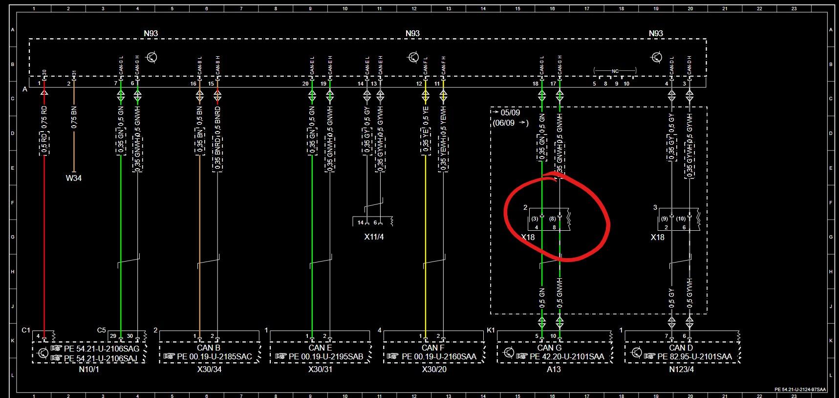

шина данных ручника и переднего SAM запаралелина по схематике
Висят на одной шине .... но не на одних проводах. сам на 7, 6 пине а ручник на 18 ,17.

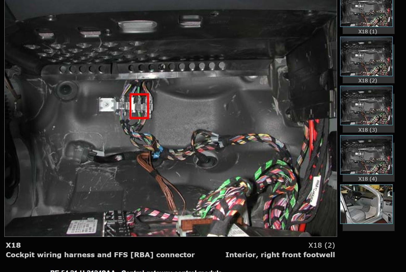

2026-04-28230548.thumb.jpg.2e5d3796b84e9d91e51bc16acebe9083.jpg2026-04-28230704.thumb.jpg.131d4b08b65161c120703de53b306e10.jpg
Разъём этот смотрели?
5 часов назад, Sabs сказал:
SAM FRONT на связь выходит!!!
По схеме понятно почему.
В 28.04.2026 в 23:30, Roman St сказал:
Любители гнить. Особенно центральный.
