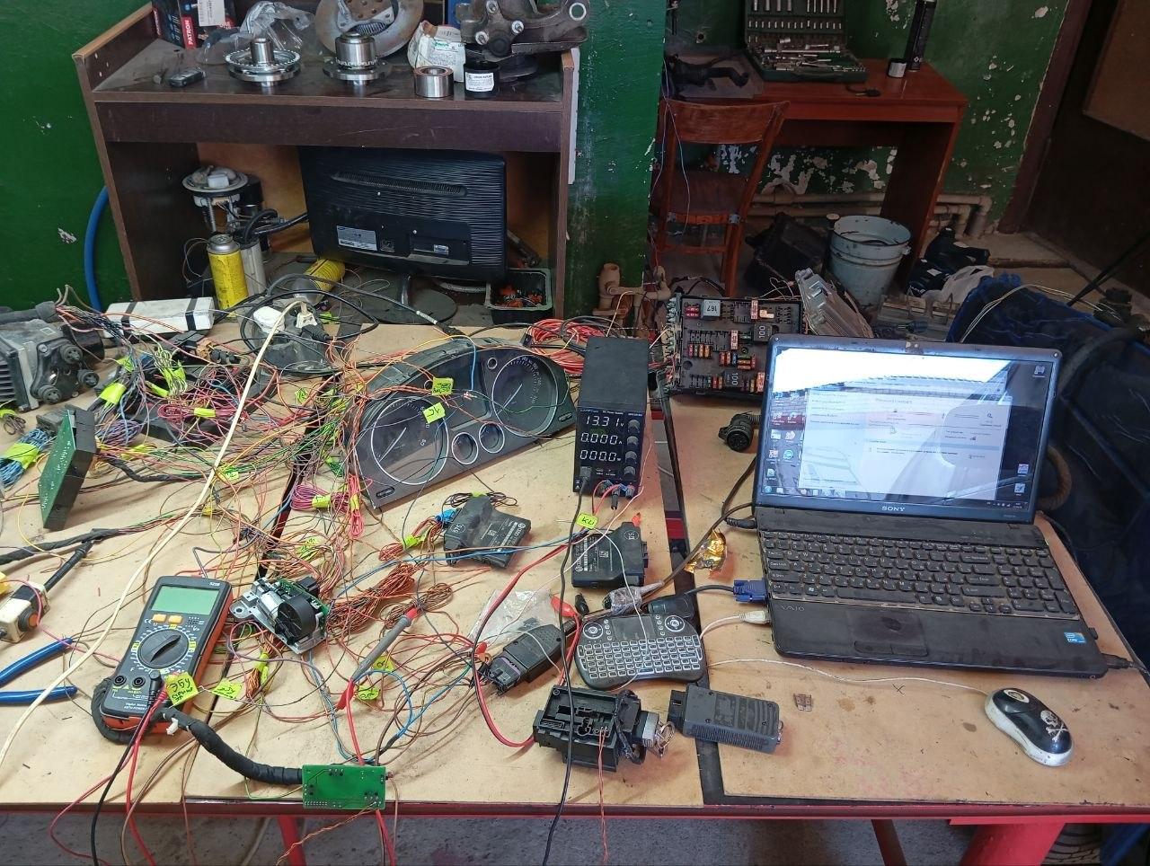

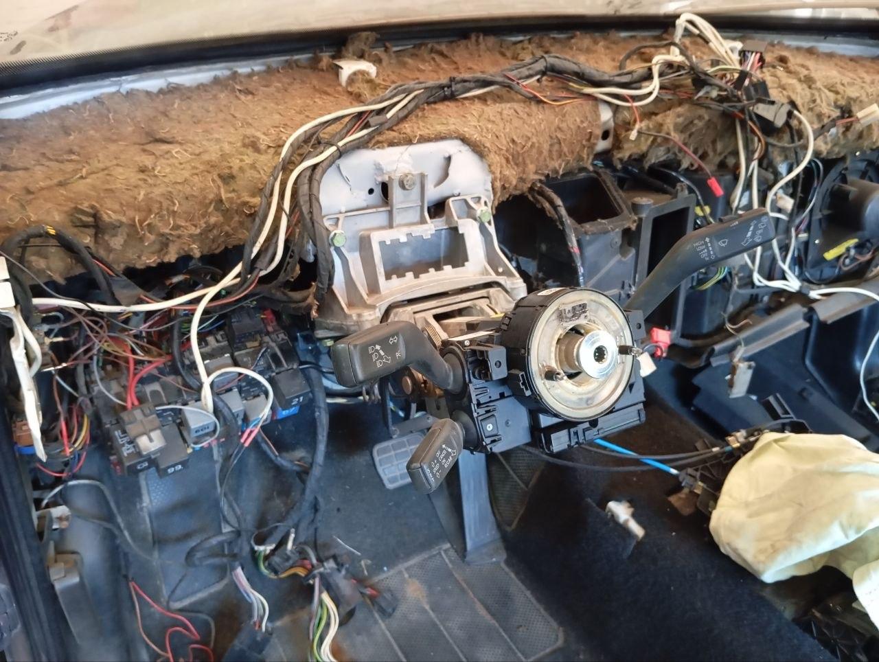

f-master 0 Опубликовано 21 апреля Поделиться Опубликовано 21 апреля Приветствую. (по вопросам а нахрена козе баян.... Я не знаю). Вживляется блок рулевой колонки защелка, подрулевой переключатель, блок комфорта, блок бортовой сети, родной ключ приемником Соответстенно ЭБУ двигателя и DSG. ЭБУ двигателя и ABS и приборка пришли от одного авто, DSG с другого. Ключ, приемник, защелка J764 (ELV), блок комфорта J393, блок бортсети, гетвей, подрулевой переключатель с третьего. Ну и вся проводка с автомобиля. За 3 дня я откинул все лишние провода соединил весь канн, подключил все блоки. При включении зажигания. накачки нет. (изначельно защелка в разомкнутом состоянии пришла). все массы все питающие провода подключины штатно ( правда на столе) в иммо ошибки 02828 - Сигнал разблокирования ELV от диагностического интерфейса 02861 - Неисправна электронная система блокирования рулевой колонки 02812 - Электронная блокировка рулевой колонки: Напряжение питания; клемма 30 CAN-модуль 01314 - Блок управления двигателя в статусах иммо виден только двигатель ключей нет. Вопрос это защелка умерла? и как ведет себя защелка без ЭБУдвигателя Ссылка на комментарий Поделиться на другие сайты Поделиться

f-master 0 Опубликовано 21 апреля Автор Поделиться Опубликовано 21 апреля привезли торпеду в месте с рулем и и всеми блоками тупо болгаркой вырезаную из авто. ключ в комплекте. а радиоканал ключа будит блок комфорта. оплошнасть моя в том что у меня елв был другой и я от лени своей закинул другой.... мог быть рассихрон? временно сделал Immo off но очень хочеться иммо штатное. Ссылка на комментарий Поделиться на другие сайты Поделиться
dimon9555 481 Опубликовано 21 апреля Поделиться Опубликовано 21 апреля 5 часов назад, f-master сказал: у меня елв был другой и я от лени своей закинул другой.... мог быть рассихрон? Мог даже дамп в блоке комфорта попортиться Ссылка на комментарий Поделиться на другие сайты Поделиться
