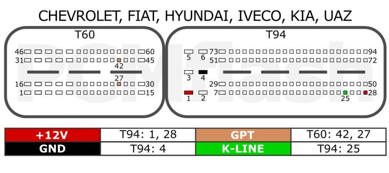

GreyBil 0 Опубликовано 9 апреля Автор Поделиться Опубликовано 9 апреля 2 часа назад, RAZOR85 сказал: Как Вы связываете эти понятия? "При этом на can шине в момент подачи питания есть импульсы" и "Диагностика по K-line"? "Да. Подключайте блок на столе. В момент инициализации смотрите сигнал на CAN шине, при его отсутствии вскрывайте блок. Диагностика сканером происходит по К-линии. Там в районе драйвера BOSCH 30554 вода обычно собирается со всеми вытекающими. K-линия и CAN шина приходят именно на эту микросхему." Цитата взята из другой темы: https://carmasters.org/topic/58511-fiat-ducato-23-bosch-2007/ 3 часа назад, Bad сказал: GreyBil, тема подключения на столе не раскрыта. Так чем и как подключаться-то пытались? А то есть подозрение что как всегда дело не в модуле. Подключался по этой схеме: По диагностике Launch и Autocom. При попытке подключиться к блоку, сигнал со стороны диагностики появляется ТОЛЬКО на К-Line. Ссылка на комментарий Поделиться на другие сайты Поделиться

Bad 100 Опубликовано 10 апреля Поделиться Опубликовано 10 апреля 51 минуту назад, GreyBil сказал: Шикарна допомога. Хтось щось запитує: "я краще промовчу, я емоційний" Чем Вы собрались подключаться к этому модулю в режиме BDM, указанными выше Лончем или Отокомом? Или тема подключения на столе осталась нераскрыта? Ссылка на комментарий Поделиться на другие сайты Поделиться
