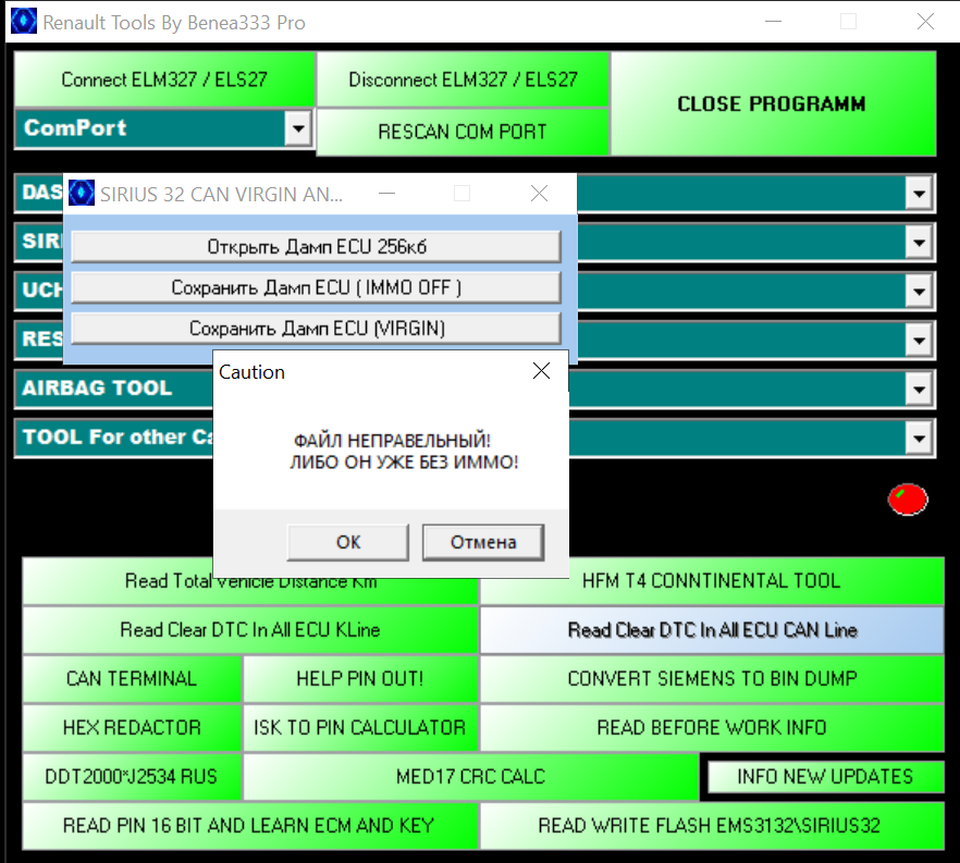

Alexsandr.Iv 12 Опубликовано 25 марта Поделиться Опубликовано 25 марта Нужно отключить иммо правильно, immo universal decoding 3.2 не прокатило , читал с помощью KTAG 7020 и писать им будут orig SIRIUS 32 s110030054A.rar 17 минут назад, Alexsandr.Iv сказал: Нужно отключить иммо правильно, immo universal decoding 3.2 не прокатило , читал с помощью KTAG 7020 и писать им будут orig SIRIUS 32 s110030054A.rar 92.64 kB · 0 загрузок При записи пишет Checksum error Ссылка на комментарий Поделиться на другие сайты Поделиться

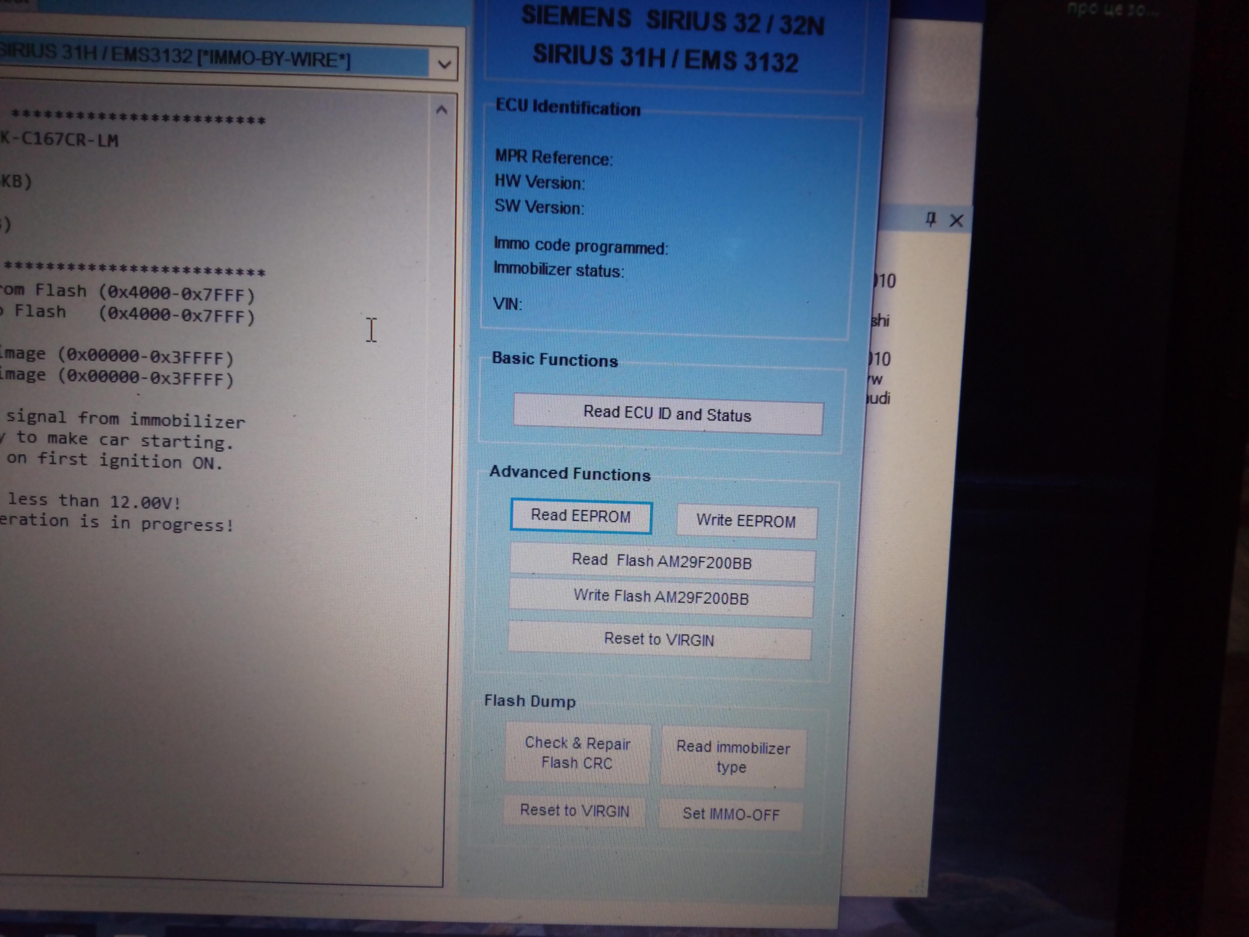

Shi 300 Опубликовано 25 марта Поделиться Опубликовано 25 марта Ссылка на комментарий Поделиться на другие сайты Поделиться
Alexsandr.Iv 12 Опубликовано 25 марта Автор Поделиться Опубликовано 25 марта 7 минут назад, Shi сказал: Может кто подтвердить сказанное Ссылка на комментарий Поделиться на другие сайты Поделиться
Shi 300 Опубликовано 25 марта Поделиться Опубликовано 25 марта считай заново информацию из блока Ссылка на комментарий Поделиться на другие сайты Поделиться
море 181 Опубликовано 25 марта Поделиться Опубликовано 25 марта 20 минут назад, Shi сказал: Ссылка на комментарий Поделиться на другие сайты Поделиться

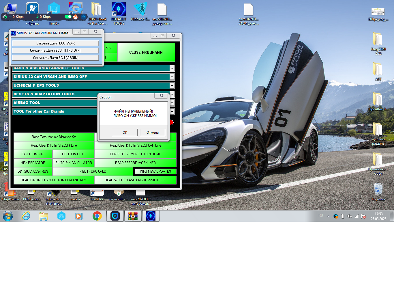

Alexsandr.Iv 12 Опубликовано 25 марта Автор Поделиться Опубликовано 25 марта 15 минут назад, Shi сказал: считай заново информацию из блока Файл такойже сравнение прошёл Новые данные тут были люди может машина была с другой проблемой а проблему по иммо уже позже добавилось может кто-то ещё проверить файл на целостность и наличие иммо Ссылка на комментарий Поделиться на другие сайты Поделиться
Shi 300 Опубликовано 25 марта Поделиться Опубликовано 25 марта 7 минут назад, Alexsandr.Iv сказал: Файл такойже сравнение прошёл формат какой, sim или bin? блок -- жиДули или рено? попробуй ренолинк, он всё по дыре делает Ссылка на комментарий Поделиться на другие сайты Поделиться
Alexsandr.Iv 12 Опубликовано 25 марта Автор Поделиться Опубликовано 25 марта 10 минут назад, Shi сказал: формат какой, sim или bin? блок -- жиДули или рено? попробуй ренолинк, он всё по дыре делает Bin ЭБУ Рено Ссылка на комментарий Поделиться на другие сайты Поделиться

Alexsandr.Iv 12 Опубликовано 25 марта Автор Поделиться Опубликовано 25 марта 1 минуту назад, DCpowering сказал: Читайте флешь - сделаю Я вычитал KTAG ом orig SIRIUS 32 s110030054A.rar Ссылка на комментарий Поделиться на другие сайты Поделиться
a_electric 252 Опубликовано 25 марта Поделиться Опубликовано 25 марта 1 час назад, Shi сказал: Выбери простой сириус, а не кановый. И если память не изменяет, если по правильному, то править нужно во флэши один или два байта, а не в эмуляции. Ссылка на комментарий Поделиться на другие сайты Поделиться
