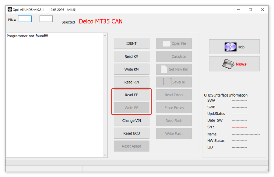

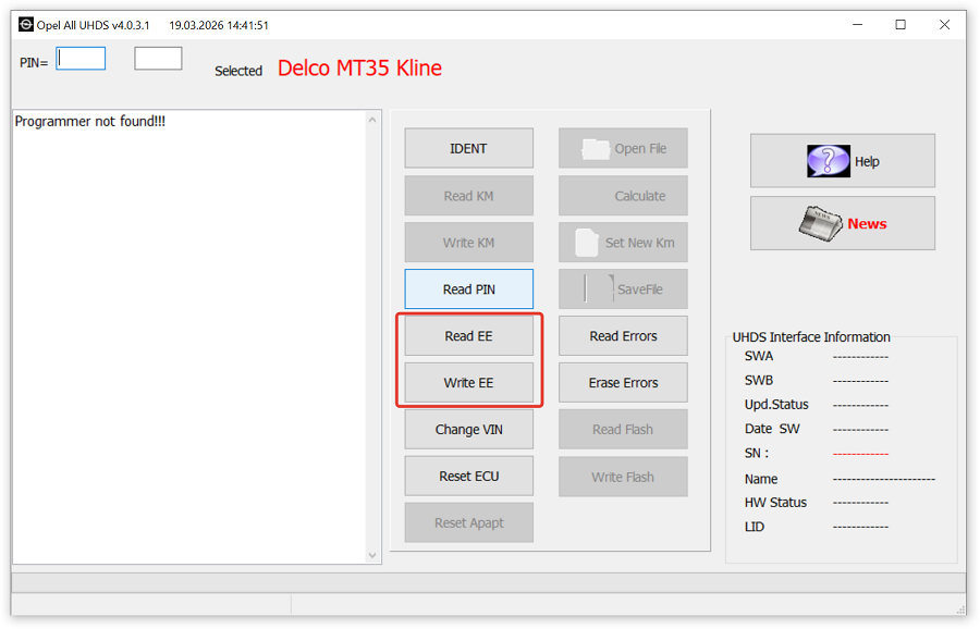

bank 706 Опубликовано 25 марта Поделиться Опубликовано 25 марта Щойно, ZoZ сказав: Вы не правы! Рад буду оказаться неправым! Только K-Line? Или и Кан тоже? ИГОРЬ1989 1 Ссылка на комментарий Поделиться на другие сайты Поделиться
ZoZ 871 Опубликовано 25 марта Поделиться Опубликовано 25 марта В CAN заявлено только чтение. Мне кажется у них у всех есть k-line. Мне другие не попадались. ИГОРЬ1989 1 Ссылка на комментарий Поделиться на другие сайты Поделиться
bank 706 Опубликовано 25 марта Поделиться Опубликовано 25 марта 3 хвилини назад, ZoZ сказав: В CAN заявлено только чтение. Мне кажется у них у всех есть k-line. Мне другие не попадались. K-Line - это мт35 2.1 (Мерива А). МТ35е, МТ35 2.3, МТ35 2.4 - кановые, да, они только читаются, это и имел ввиду что ничего пока не умеет их клонировать ZoZ и ИГОРЬ1989 2 Ссылка на комментарий Поделиться на другие сайты Поделиться
