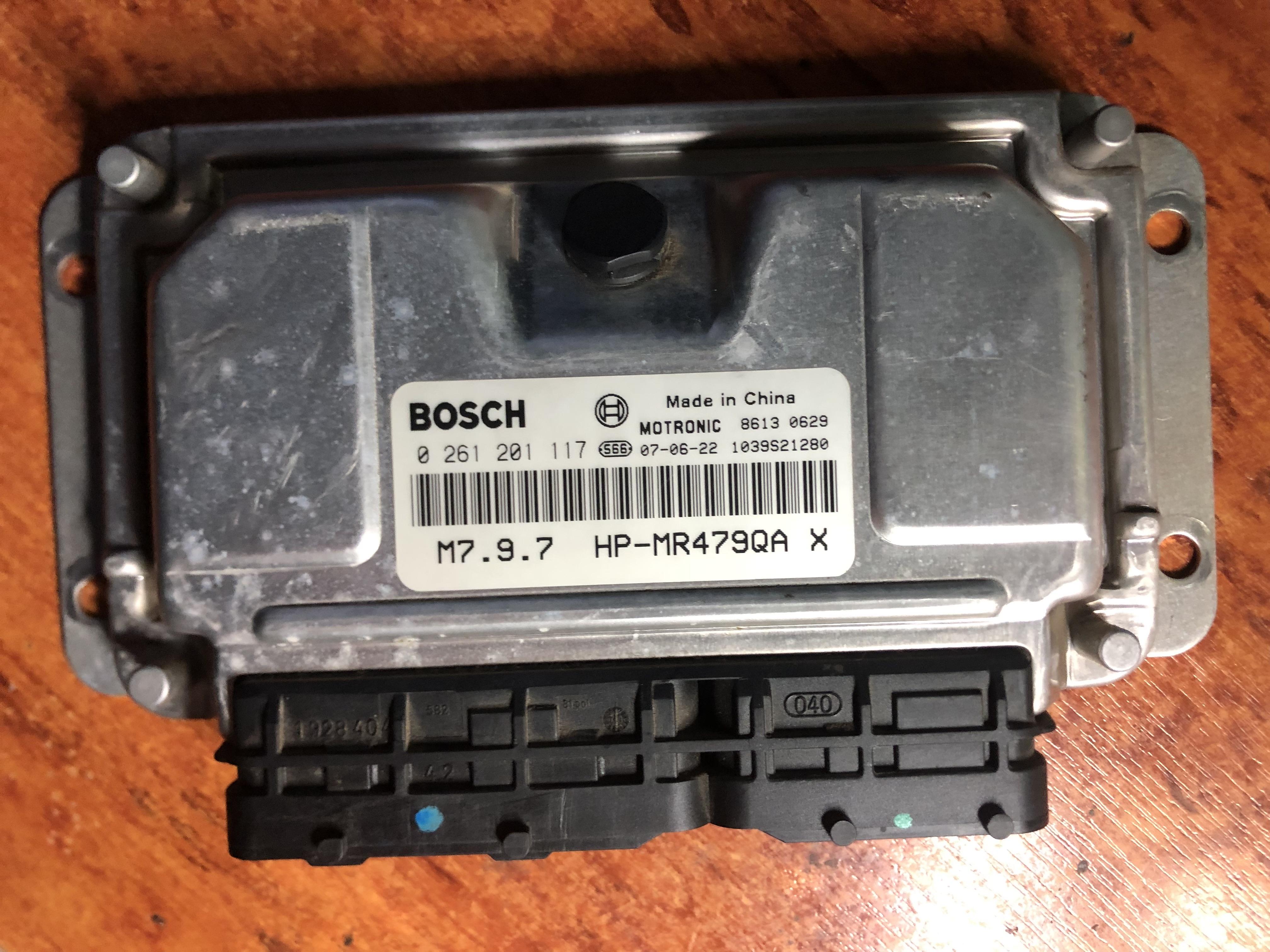

Приветствую! Может кто сталкивался ? Geely CK 1.5 MR479QA. Мотор без датчика распредвала физически . На борту бош 7.9.7+ . Висит ошибка по датчику распредвала , и долгий запуск , кто сможет поправить прошивку .
Найти и залить родной софт, для отключения датчика необходимо сам софт переделать, а не калибры!
И там должен быть просто 797 БЕЗ+)))
Как то так))))

На ней такой же стоит
По этикетке Вы не узнаете с + или без.Откройте и посмотрите на процессор.

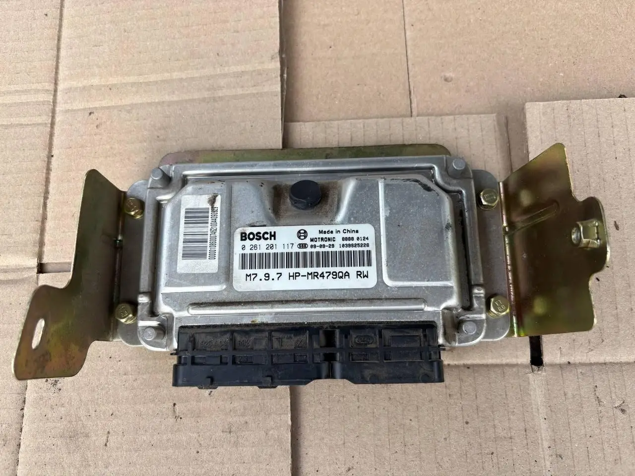

Да . Спасибо. Но вроде , еще там где стоял 7.9.7 . Без плюс , тоже вроде без распредвал датчика  . Купил блок , 7.9.7 , проверю теорию не вероятности! Еще плохо что авто далеко от меня , блок почтой отправляют .
Соорудить мишень и присрать дпрв😄
Решения не нашел ! Писал Ледоколу , написал что он эти прошивки так глубока не капал , и нет желания . Нашел блок , 7.9.7 без плюса . с боле старой ревизией . Все тоже самое . Всем спасибо .
