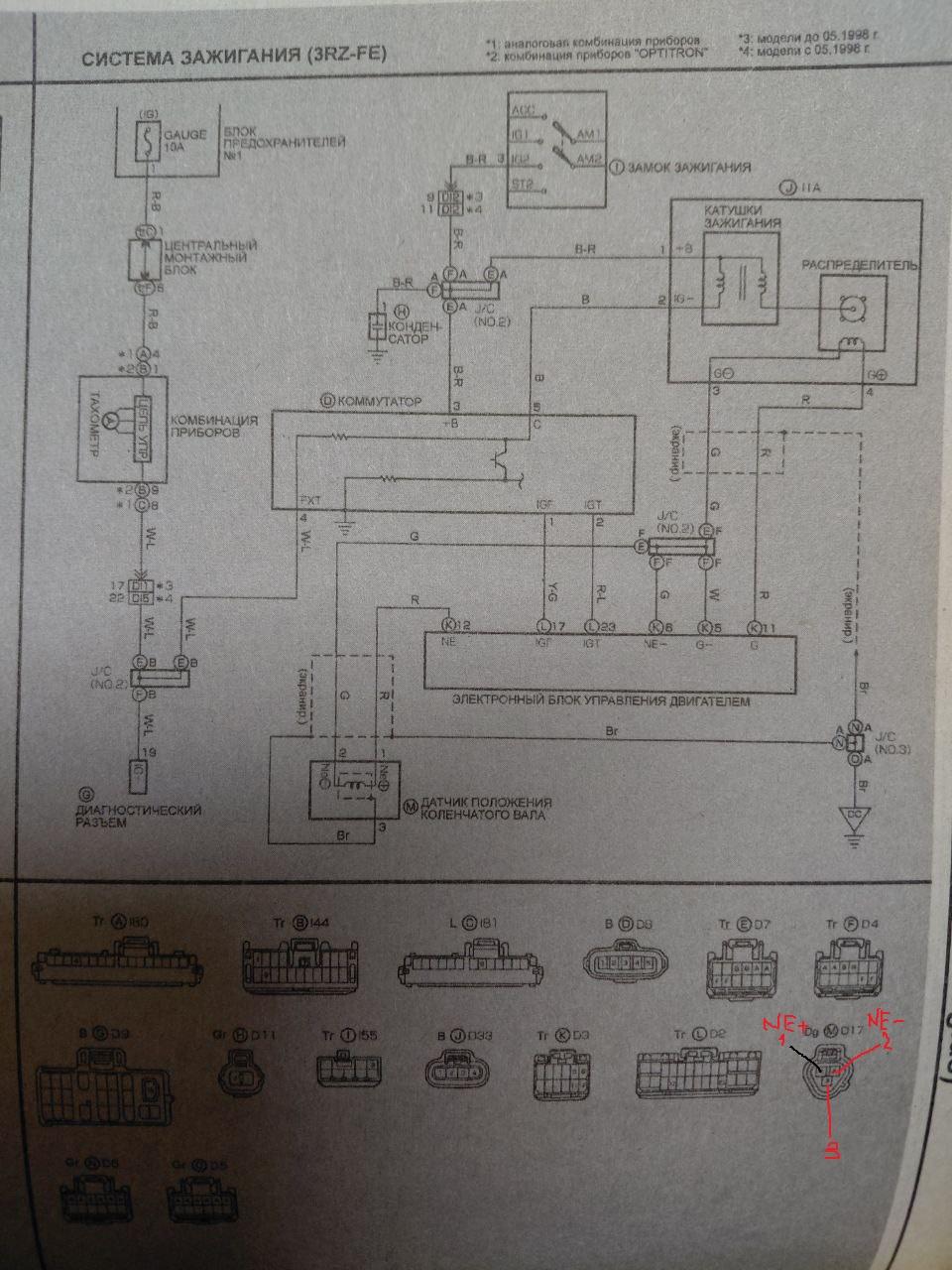

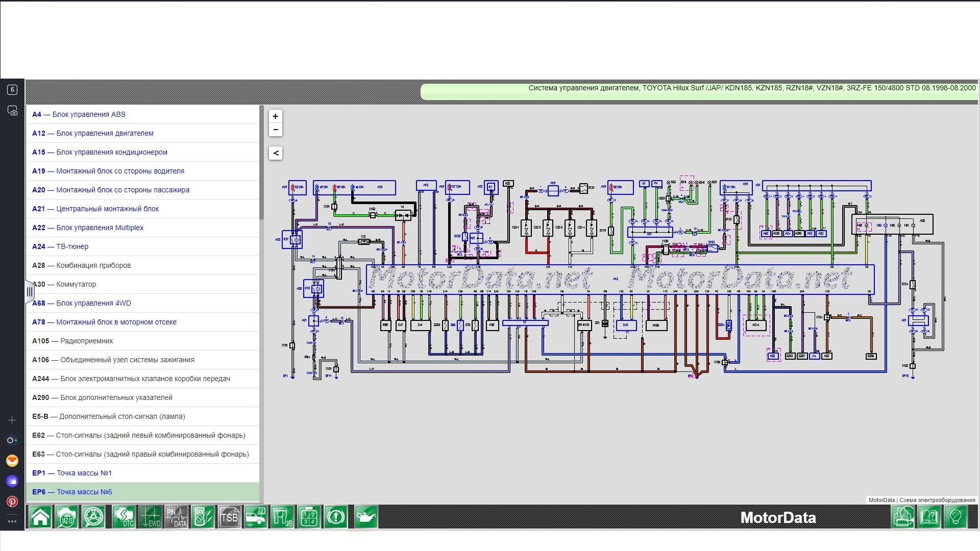

SERGEI 32 13 Опубликовано 4 марта Поделиться Опубликовано 4 марта надо массы проверить эбу Печать-04.03.2026-204420.pdf Ссылка на комментарий Поделиться на другие сайты Поделиться

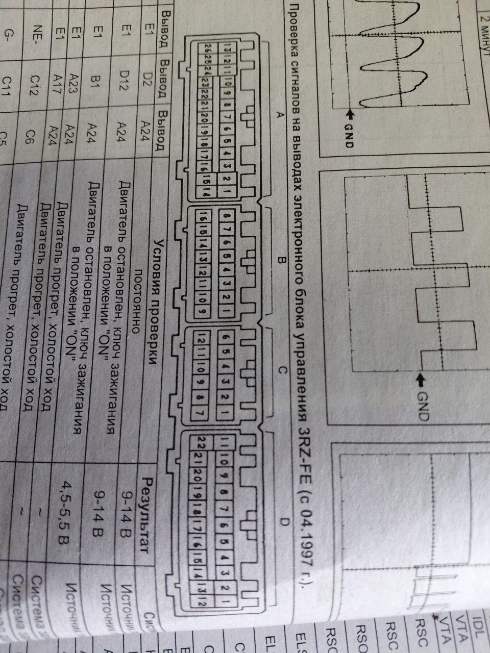

GRESES 2 Опубликовано 4 марта Автор Поделиться Опубликовано 4 марта Массы проверял по этой схеме, вроде всё с массами хорошо. Машина праворульная, из Японии. Ссылка на комментарий Поделиться на другие сайты Поделиться

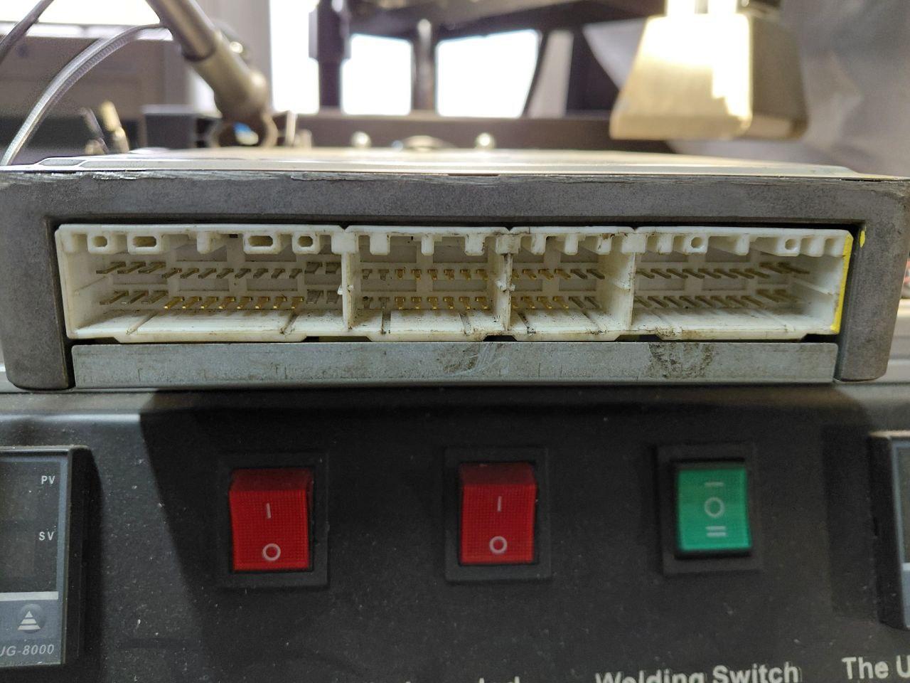

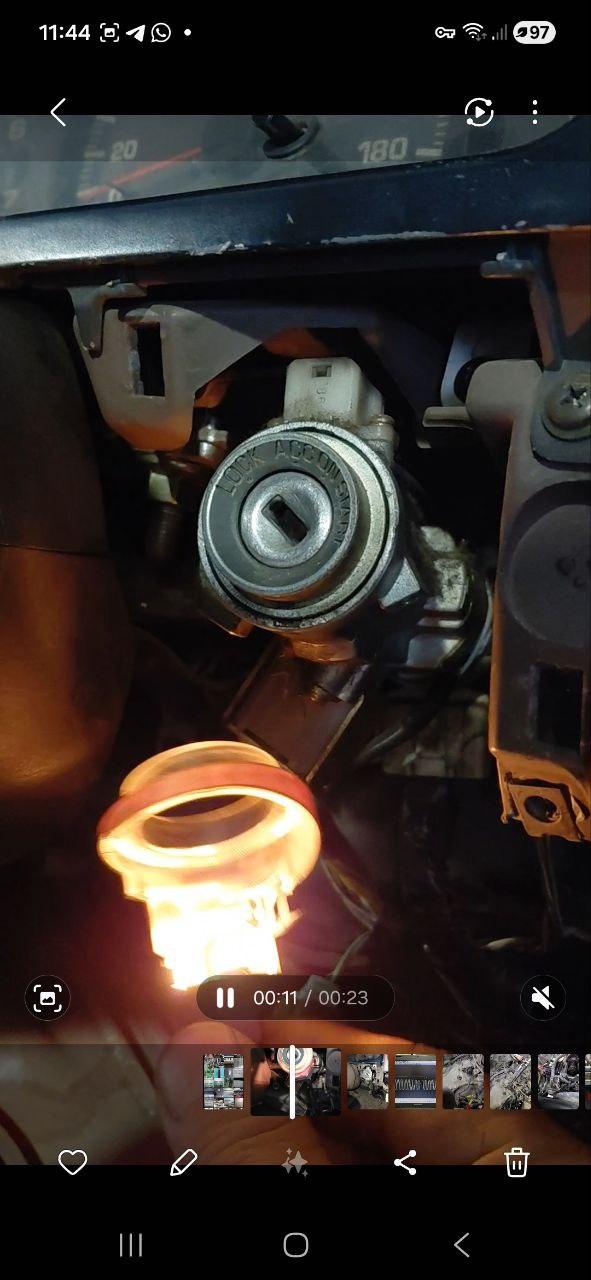

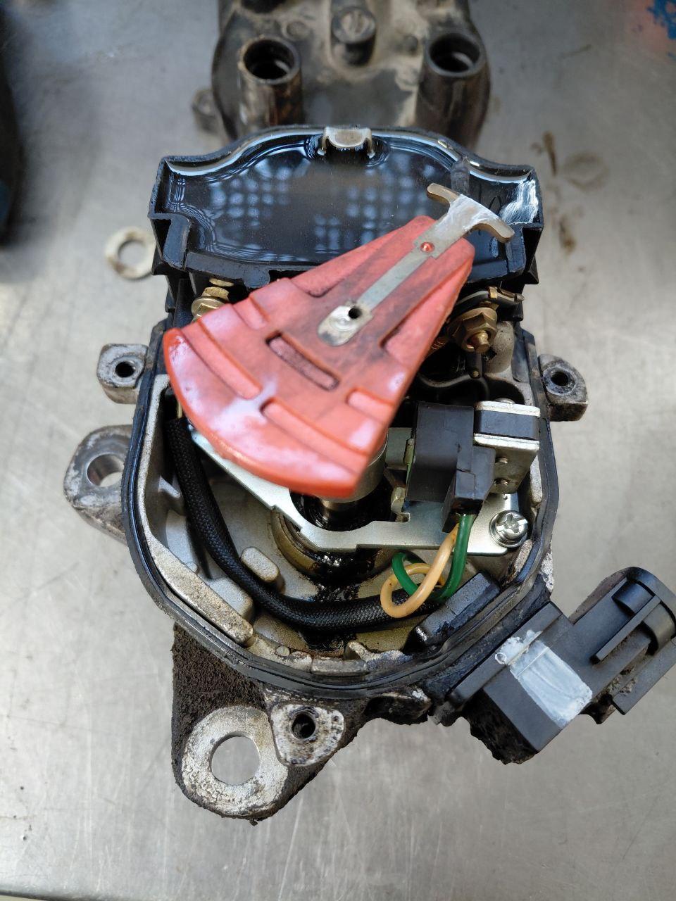

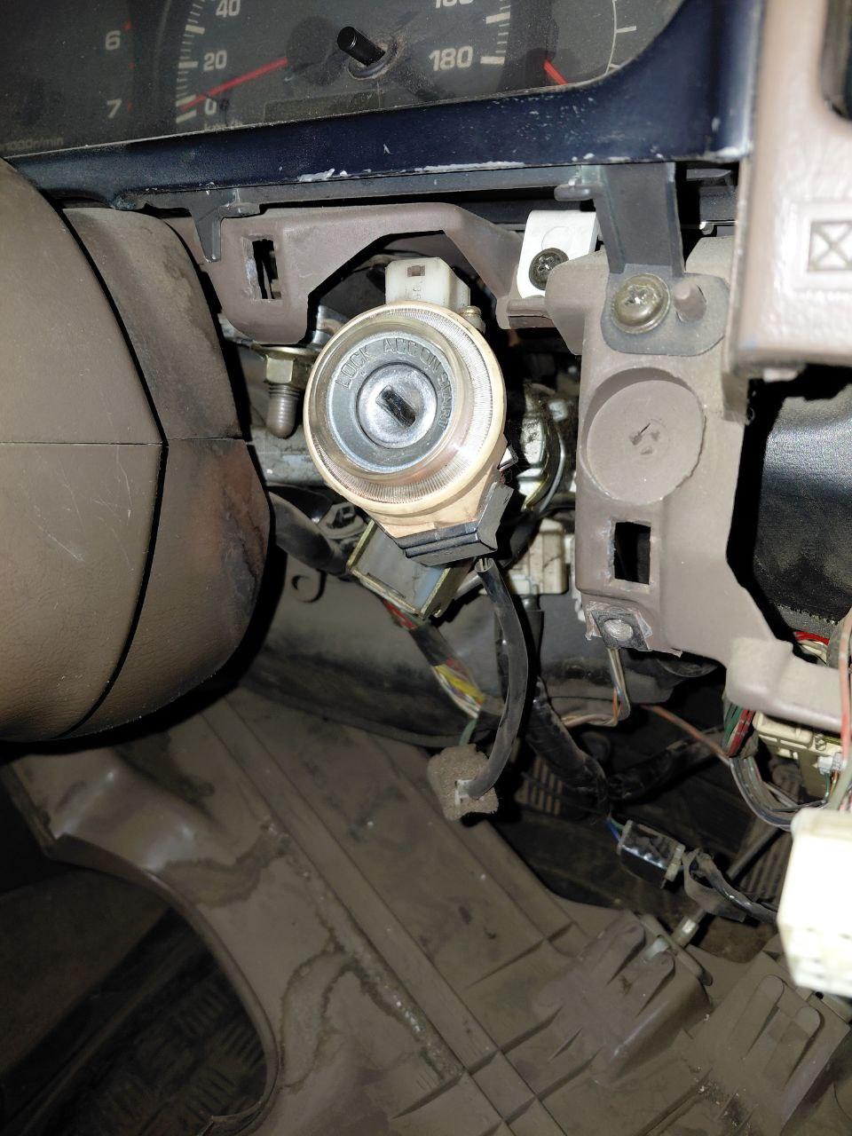

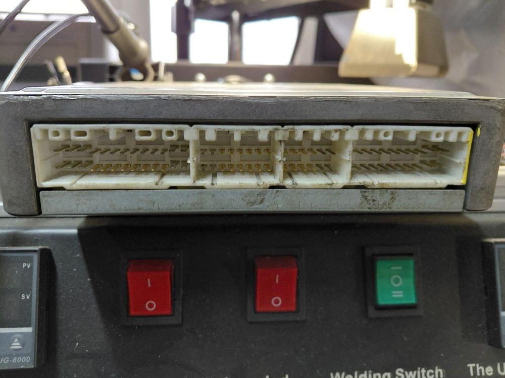

dizmark 96 Опубликовано 5 марта Поделиться Опубликовано 5 марта ошибка как-бы однозначная, поэтому и не пыхтит, фото разьемов блока можно?, (три разъема или 4),, трамблер сколько фишек на сколько пин? G это на трамблере, NE это с колена. осцилку можно что до блока долетает (амплитуда сколько вольт)? Из того что встречалось регулярно - если незадолго до этого делали генератор, то есть вероятность что прищемили провод колена. иммо с 2000-х на прулях встречал там где уже обд, понять с иммо или без прроще по замку 4 самореза снял чехол и сразу понятно. Ссылка на комментарий Поделиться на другие сайты Поделиться

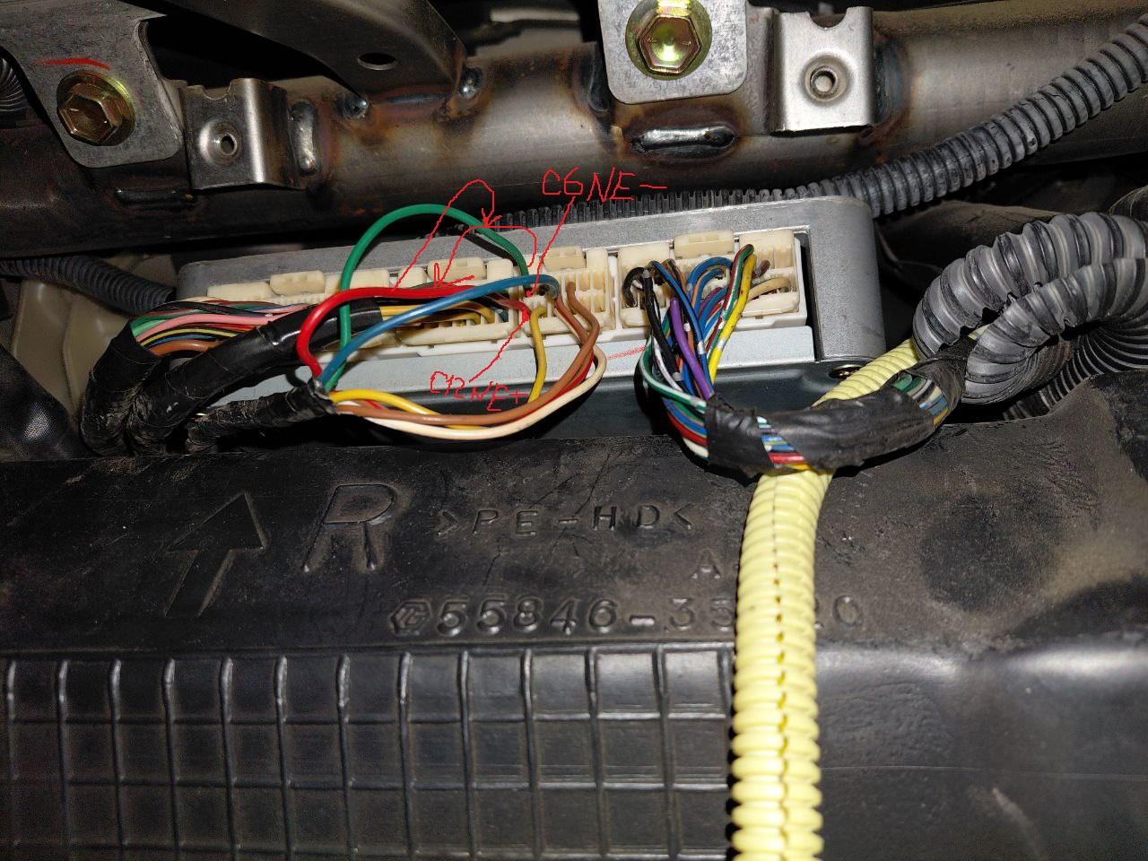

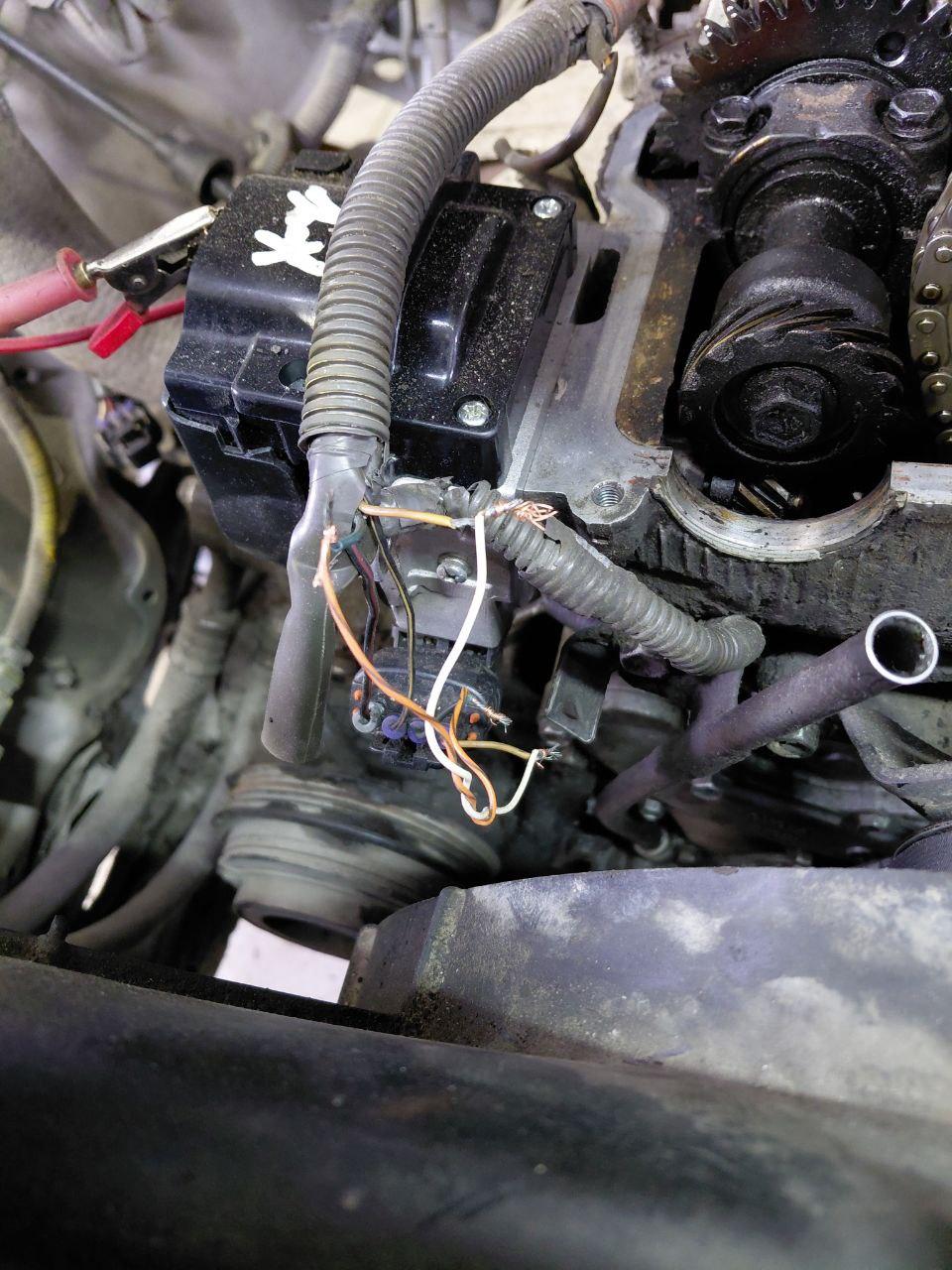

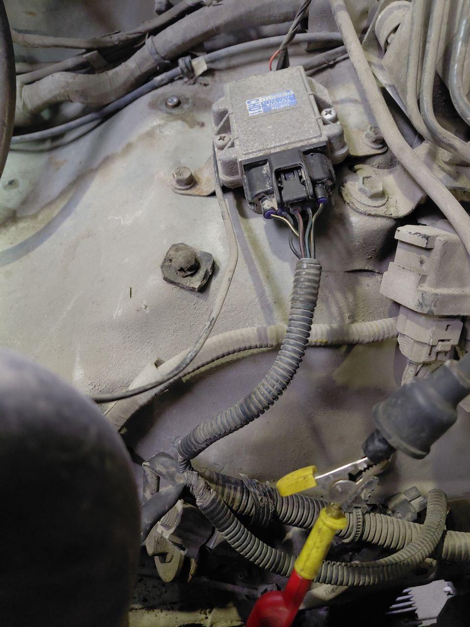

GRESES 2 Опубликовано 5 марта Автор Поделиться Опубликовано 5 марта Фото разъемов блока, трамблёр 4 пина одна фишка, коммутатор на крыле стоит, сигналы сняты с пинов(С12, С6) блока NE+, NE-,(коленвал) с пинов(С11, С5) G, G-, ( распредвал). Провода с колена не заломаны не прищемлены, вроде всё норм. Катушку Иммо на замке пошёл смотреть. Замок простой катушки иммобилайзера нет только подсветка. Ссылка на комментарий Поделиться на другие сайты Поделиться

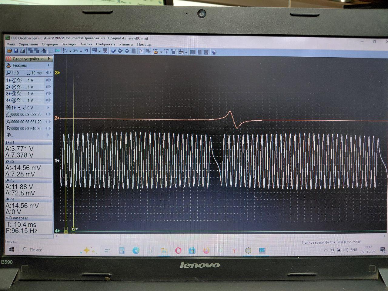

dizmark 96 Опубликовано 5 марта Поделиться Опубликовано 5 марта 9 минут назад, SERGEI 32 сказал: какой то странный сигнал с распредвала я правильно понял что амплитуда 2 вольта? Ссылка на комментарий Поделиться на другие сайты Поделиться
SERGEI 32 13 Опубликовано 5 марта Поделиться Опубликовано 5 марта да https://avtoad.com.ua/ru/base/oscillogrammy-toyota-prado-3rz-sinhronizacia-raspredelitel-nogo-vala-i-kolencatogo-vala Ссылка на комментарий Поделиться на другие сайты Поделиться
dizmark 96 Опубликовано 5 марта Поделиться Опубликовано 5 марта 1 час назад, GRESES сказал: коммутатор на крыле стоит, сигналы сняты с пинов(С12, С6) блока NE+, NE-,(коленвал) с пинов(С11, С5) G, G-, ( распредвал) комутатор только искра, а у тебя сам сказал ни того ни другого. у тебя невнятный сигнал распредвала. Амплитуда ниже 4вольт в данном случае блок невоспринимает. Ссылка на комментарий Поделиться на другие сайты Поделиться
санек772 79 Опубликовано 5 марта Поделиться Опубликовано 5 марта Измерьте сопротивление датчика распредвала в трамблёре(это обычная катушка)R прим.250ом(в зависимости от температуры). Ссылка на комментарий Поделиться на другие сайты Поделиться
GRESES 2 Опубликовано 5 марта Автор Поделиться Опубликовано 5 марта 9 часов назад, SERGEI 32 сказал: да https://avtoad.com.ua/ru/base/oscillogrammy-toyota-prado-3rz-sinhronizacia-raspredelitel-nogo-vala-i-kolencatogo-vala Здесь вероятнее всего осциллограмма снята с двигателя, который работает на холостом ходу, поэтому амплитуда сигнала датчика положения распредвала порядка 4 В- зависит от числа оборотов( там ещё зазор между сердечником катушки датчика и маркерным выступом вала очень маленький где то 0,02- 0,04 мм.) Амплитуда сигнала датчика положения коленвала чуть меньше там зазор между датчиком и задающим диском порядка 2-3мм. Я снимал на прокрутке стартером т. е обороты Коленвала 150-250 rpm., свечи выкручены. 5 часов назад, санек772 сказал: Измерьте сопротивление датчика распредвала в трамблёре(это обычная катушка)R прим.250ом(в зависимости от температуры). Проверял сопротивление 240 Ом при температуре +23 градуса Ссылка на комментарий Поделиться на другие сайты Поделиться

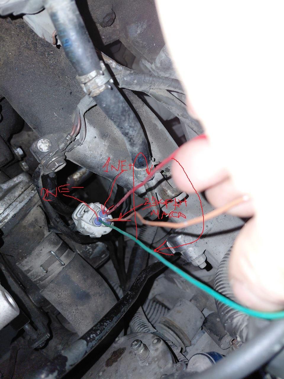

GRESES 2 Опубликовано 5 марта Автор Поделиться Опубликовано 5 марта После ещё одного дня головоломок, Машину завёл! Но очень странным образом: - Поменял местами провода датчика положения коленвала( NE+на NE-, а NE- на NE+ соответственно), на разъеме датчика. Соответственно изменилась полярность сигнала на пинах разъема блока управления. Появилась искра и заработали форсунки! "Это для меня конечно нонсенс , но тем не менее мотор, работает ровно, на педаль реагирует без провалов пропусков. Ошибок ни каких , не возникает. Хотя по схеме всё было согласно распиновке и цветам проводов, изначально подключено правильно, по заводу. Ни кто там не лазал. Есть какие нибудь мысли, почему так? Синхра так сильно ушла ( Цепь растянута на столько или не значительного растяжения хватило, чтобы блок перестал понимать момент отсчёта)? Хотя разбирали, проверял, всё по меткам. Уже мозг дымится. 16 минут назад, санек772 сказал: А какой-нибудь сигналки,случайно,нету? Сигналка Есть StarLine A93. Я смотрел она только на автозапуск и открыть закрыть, установлена- вроде как. Ссылка на комментарий Поделиться на другие сайты Поделиться

GRESES 2 Опубликовано 5 марта Автор Поделиться Опубликовано 5 марта 59 минут назад, санек772 сказал: А какой-нибудь сигналки,случайно,нету? Сигналка Есть StarLine A93. Я смотрел она только на автозапуск и открыть закрыть, установлена- вроде как. Тут клиента попытал ещё, что да как. Он сказал, оказывается когда она у него заглохла на ходу он сам решил починить. Ошибки считал скрепкой. Вычитав код 12 заменил датчик положения коленвала и мотор так и не завёлся. Заменил ещё катушку и свечи. Понимая, что проблему своими силами не решить, потащил в мастерскую. Спрашиваю: - Какой датчик поставили? А он, - да, на Озоне не дорого заказал и поставил. Думаю с полярностью всё понятно. Или на фишке было перепутано, или намотана катушка китайцами не правильно. 6 минут назад, EleKtrik82 сказал: Можливо перемагнічений датчик? Датчик как выяснилось, дешовый китайский. Понаблюдаю ещё, как будет запускаться на холодную- на горячую день- два, если всё будет нормально, машину отдам клиенту. RAZOR85, брембо и mr_sopit 1 2 Ссылка на комментарий Поделиться на другие сайты Поделиться
санек772 79 Опубликовано 5 марта Поделиться Опубликовано 5 марта Т.е.,?Вы поменяли контакты на датчике коленвала и автомобиль завелся? Ссылка на комментарий Поделиться на другие сайты Поделиться
GRESES 2 Опубликовано 6 марта Автор Поделиться Опубликовано 6 марта Точно так. Но до этого, было сделано куча всяких проверок и электрических и электронных и механических. Потрачено уйма времени и сил. Ссылка на комментарий Поделиться на другие сайты Поделиться
ZLaman 81 Опубликовано 6 марта Поделиться Опубликовано 6 марта 11 часов назад, GRESES сказал: Какой датчик поставили? А он, - да, на Озоне не дорого заказал и поставил. Думаю с полярностью всё понятно. Или на фишке было перепутано, или намотана катушка китайцами не правильно. Не удивительно😀 Заказываю клиенту ДК, оригинал Mitsubishi. По итогу, запчасть в оригинальной упаковке, маде ин малазия, устанавливаем, не пашет. В процессе работ выяснилось, тупо перепутаны провода в фишке. Ссылка на комментарий Поделиться на другие сайты Поделиться
GRESES 2 Опубликовано 6 марта Автор Поделиться Опубликовано 6 марта 1 минуту назад, GRESES сказал: Точно так. 3 часа назад, ZLaman сказал: Не удивительно😀 Заказываю клиенту ДК, оригинал Mitsubishi. По итогу, запчасть в оригинальной упаковке, маде ин малазия, устанавливаем, не пашет. В процессе работ выяснилось, тупо перепутаны провода в фишке. Сталкивался с проблемой датчиков распредвала/коленвала, только на эффекте Холла. Китайские дубли ( не дорого), то ширина импульса не та, то амплитуда сигнала, то вообще нет сигнала. Приходилось доказывать ( Я же новый купил). С индуктивным датчиком столкнулся впервые. Век учись🙂 Ссылка на комментарий Поделиться на другие сайты Поделиться
санек772 79 Опубликовано 6 марта Поделиться Опубликовано 6 марта Сравните осциллограммы эталона и Вашу,и увидите разницу(полярность датчика коленвала разная).Такой эффект когда-то встречался на ВАЗах с ЭБУ M7.0.С запчастями сейчас проблема.Найти нормальные тот ещё квест.Ну а Вы молодец-проблема найдена и устранена.Удачи. Ссылка на комментарий Поделиться на другие сайты Поделиться
GRESES 2 Опубликовано 10 марта Автор Поделиться Опубликовано 10 марта В 06.03.2026 в 16:40, санек772 сказал: Сравните осциллограммы эталона и Вашу,и увидите разницу(полярность датчика коленвала разная).Такой эффект когда-то встречался на ВАЗах с ЭБУ M7.0.С запчастями сейчас проблема.Найти нормальные тот ещё квест.Ну а Вы молодец-проблема найдена и устранена.Удачи. Я Уже сравнил и понял. Спасибо Коллеги. Всем успехов и удачи. В 06.03.2026 в 10:30, GRESES сказал: Точно так. В 06.03.2026 в 11:10, ZLaman сказал: Не удивительно😀 Заказываю клиенту ДК, оригинал Mitsubishi. По итогу, запчасть в оригинальной упаковке, маде ин малазия, устанавливаем, не пашет. В процессе работ выяснилось, тупо перепутаны провода в фишке. Сталкивался с проблемой датчиков распредвала/коленвала, только на эффекте Холла. Китайские дубли ( не дорого), то ширина импульса не та, то амплитуда сигнала, то вообще нет сигнала. Приходилось доказывать ( Я же новый купил). С индуктивным датчиком столкнулся впервые. Век учись🙂 Ссылка на комментарий Поделиться на другие сайты Поделиться
