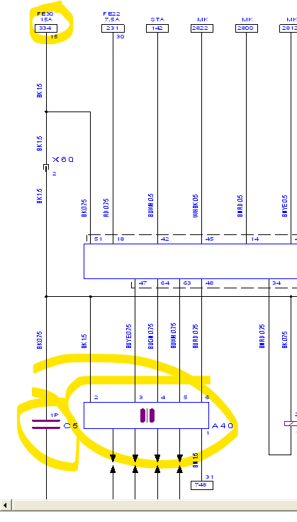

bank 709 Опубликовано 4 марта Поделиться Опубликовано 4 марта 2 години назад, astana94 сказав: Когда крутишь стартером не мигает. Нет проблемы с иммо. Точка 2 години назад, astana94 сказав: Есть топливо нету искры Катушка, КЗ от конденсатора С5 на массу, предохранитель №30 в подкапотном, проводка... Выбирайте... Ссылка на комментарий Поделиться на другие сайты Поделиться

autorusla 49 Опубликовано 5 марта Поделиться Опубликовано 5 марта Чет все про-Искры нет!,забыли,куда этот горе-топикстартер делся?Аутелями пихать в эти опеля,несовсем нормально,при прокрутке отваляются парамерты надолго...опком надо,там бабина или датчик на худой,комп еше стукнуть могли...ну ладно осла...хотяб светодиод на упр. катушками воткни!схему дали .. Ссылка на комментарий Поделиться на другие сайты Поделиться
astana94 8 Опубликовано 6 марта Автор Поделиться Опубликовано 6 марта 13 часов назад, autorusla сказал: Чет все про-Искры нет!,забыли,куда этот горе-топикстартер делся?Аутелями пихать в эти опеля,несовсем нормально,при прокрутке отваляются парамерты надолго...опком надо,там бабина или датчик на худой,комп еше стукнуть могли...ну ладно осла...хотяб светодиод на упр. катушками воткни!схему дали .. Сегодня должен опком придти. Сегодня поеду к авто, так как не у меня стоит она. Как будет что то новое, дам знать Ссылка на комментарий Поделиться на другие сайты Поделиться
astana94 8 Опубликовано 16 марта Автор Поделиться Опубликовано 16 марта В 05.03.2026 в 19:19, autorusla сказал: Чет все про-Искры нет!,забыли,куда этот горе-топикстартер делся?Аутелями пихать в эти опеля,несовсем нормально,при прокрутке отваляются парамерты надолго...опком надо,там бабина или датчик на худой,комп еше стукнуть могли...ну ладно осла...хотяб светодиод на упр. катушками воткни!схему дали .. Нету питания на катушке. Фишка на 6 пинов, приходит только 1.5 вольта. Реле снимаю питание пропадает, предохранитель тоже. Асе преды и реле целые. Куда копать? Подавал массу на мотор, думал может массы не хватает, но ничего не меняется Ссылка на комментарий Поделиться на другие сайты Поделиться
maxycar 0 Опубликовано 16 марта Поделиться Опубликовано 16 марта 22 минуты назад, astana94 сказал: Нету питания на катушке. Фишка на 6 пинов, приходит только 1.5 вольта. Реле снимаю питание пропадает, предохранитель тоже. Асе преды и реле целые. Куда копать? Подавал массу на мотор, думал может массы не хватает, но ничего не меняется Ну дык дайте +12 напрямую в катушку для проверки, как я понимаю там 6 пинов: +12, масса, и четыре сигнала. Только на сигнальный и на массу ни в коем случае нельзя давать +12. Сначала светодиодной контролькой проверить надо на какие выводы приходит управление от эбу. Ссылка на комментарий Поделиться на другие сайты Поделиться
astana94 8 Опубликовано 16 марта Автор Поделиться Опубликовано 16 марта 7 минут назад, maxycar сказал: Ну дык дайте +12 напрямую в катушку для проверки, как я понимаю там 6 пинов: +12, масса, и четыре сигнала. Только на сигнальный и на массу ни в коем случае нельзя давать +12. Сначала светодиодной контролькой проверить надо на какие выводы приходит управление от эбу. Дал питание напрямую, ничего не меняется. Значит эбу не дает сигнал? да, вы правы. Земля +12 и 4 сигнала Ссылка на комментарий Поделиться на другие сайты Поделиться
maxycar 0 Опубликовано 16 марта Поделиться Опубликовано 16 марта 2 минуты назад, astana94 сказал: Дал питание напрямую, ничего не меняется. Значит эбу не дает сигнал? да, вы правы. Земля +12 и 4 сигнала Для проверки сигнала от эбу достаточно взять ( один резистор 5-10 Ком и желательно два светодиода, соединить встречно- паралельно "анод с катодом и катод с анодом", но можно и один, но тогда придется менять полярность подключения. Эту контрольку подключить между +12 и сигналом, а потом между массой и сигналом (если светодиод один нужно сделать по два замера меняя провода подключение контрольки - если будут вспышки светодиодов то эбу даёт импульсы - виновата катушка (залитые свечи)... - если вспышек нет значит нужно копать в сторону ЭБУ, проводки, 🫣 возможно датчика педали сцепления (если он есть) или датчика нейтрали/парковки на АКПП... 8 минут назад, maxycar сказал: Для проверки сигнала от эбу достаточно взять ( один резистор 5-10 Ком и желательно два светодиода, соединить встречно- паралельно "анод с катодом и катод с анодом", но можно и один, но тогда придется менять полярность подключения. Эту контрольку подключить между +12 и сигналом, а потом между массой и сигналом (если светодиод один нужно сделать по два замера меняя провода подключение контрольки - если будут вспышки светодиодов то эбу даёт импульсы - виновата катушка (залитые свечи)... - если вспышек нет значит нужно копать в сторону ЭБУ, проводки, 🫣 возможно датчика педали сцепления (если он есть) или датчика нейтрали/парковки на АКПП... Да, совсем забыл проверьте массу на катушке желательно лампой 20-50 ватт от плюса аккумулятора (масса на ЭБУ идёт от корпуса авто, там может быть плохой контакт) Ссылка на комментарий Поделиться на другие сайты Поделиться
