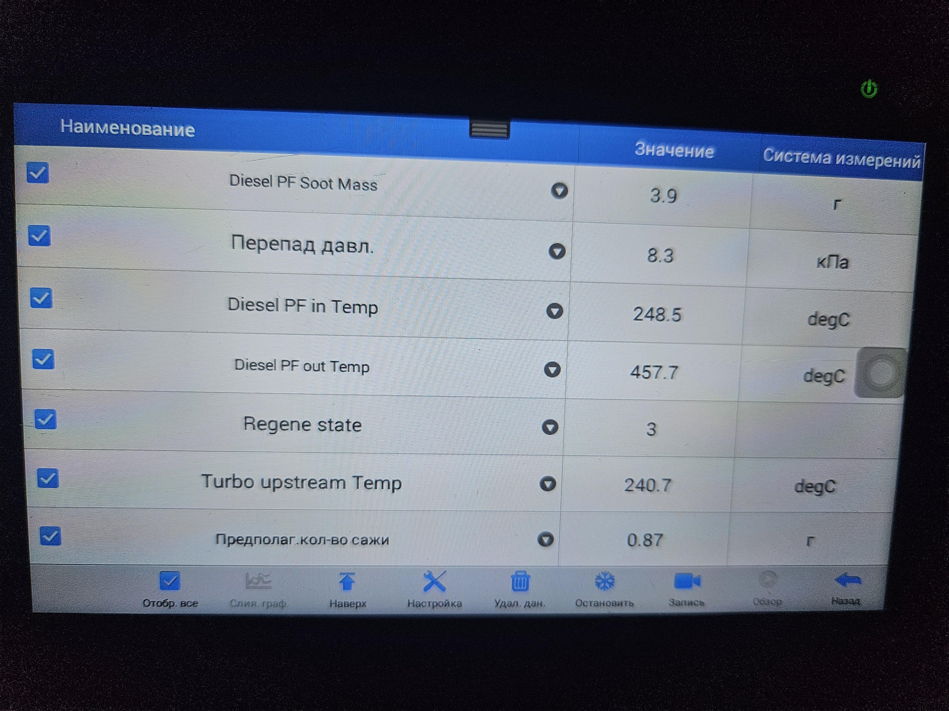

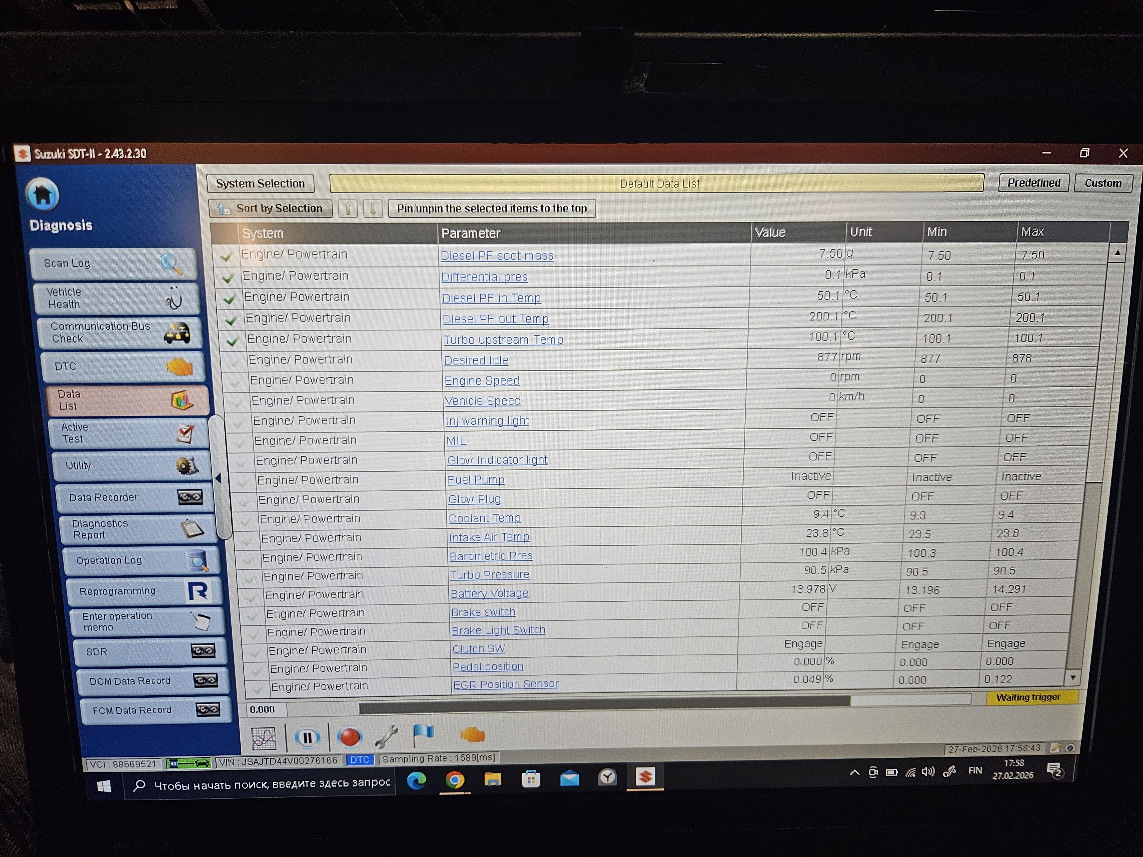

обратил внимание на датчики температуры. И вот здесь интересно!

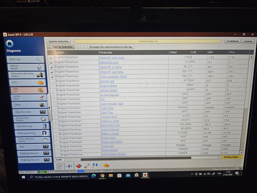

При включенном зажигании, на холодную видим такую картину-на входе в дпф 50 градусов, на выходе 200, перед турбиной 100 градусов.
Нашел дилерский сканер-там такая же картина. (фото)

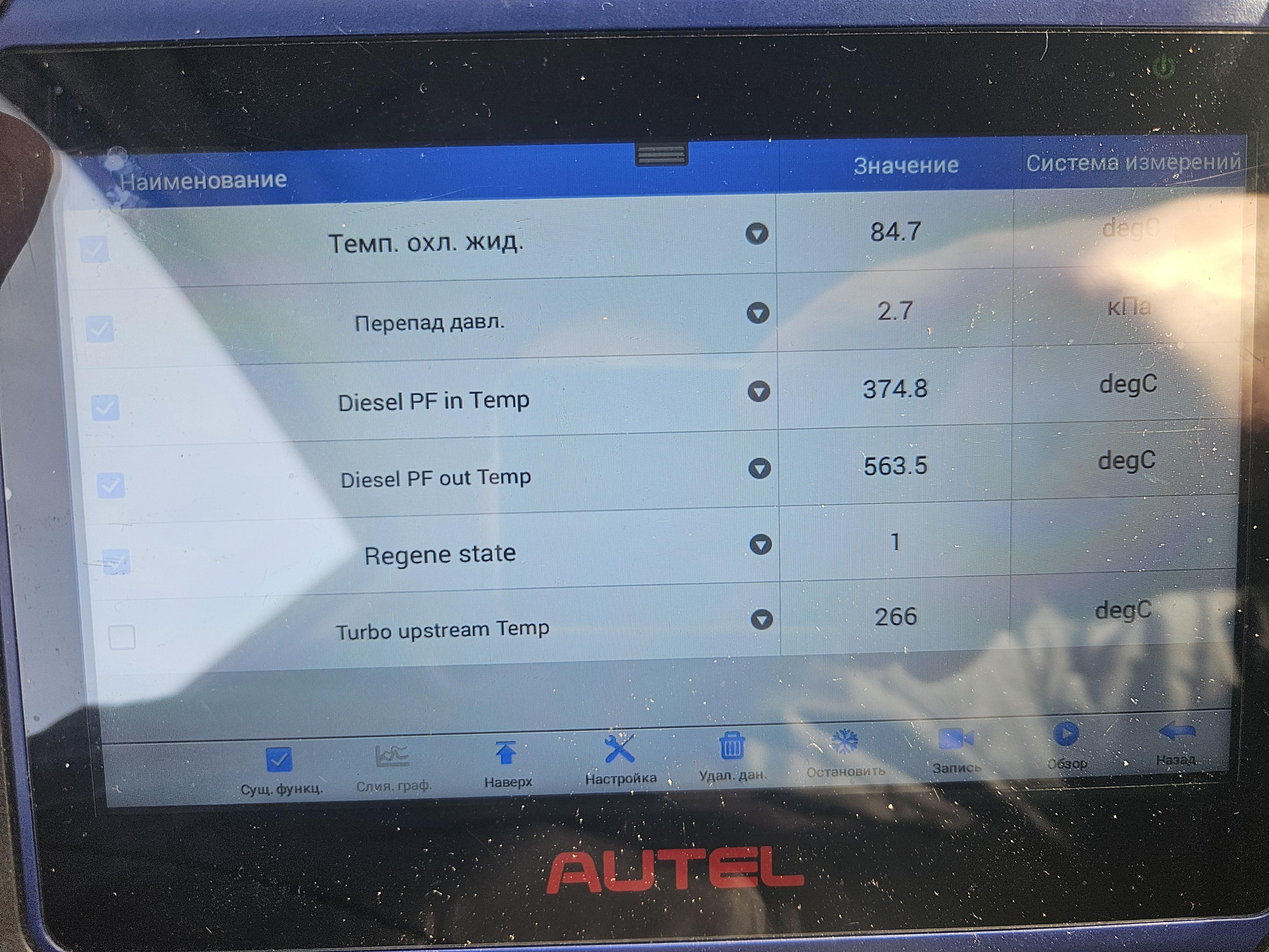

При нагреве на выходе температура ближе к норме, а вот на входе очень низкая! (фото)
Датчики новые, картина не поменялась.  По проводке проблем не обнаружил. Прошивку считал-сток
Я чего то не понимаю. Нужны идеи....
Coolant 9°C?
7 часов назад, alex_cv сказал:
Coolant 9°C?
Да. Мотор холодный. На втором фото. На третьем уже хорошо прогретый и запущена регенерация. Которая так и не стартанула.

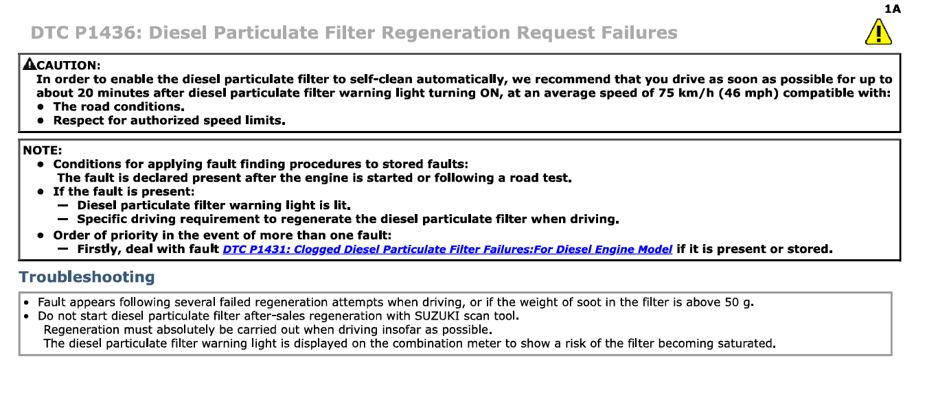

Так там же написано - *не запускайте регенерацию с помощью сканера*😁
Надо в движении пробовать
*In order to enable the diesel particulate filter to self-clean automatically, we recommend that you
drive as soon as possible for up to about 20 minutes after diesel particulate filter warning light
turning ON, at an average speed of 75 km/h (46 mph)*
а у вас разъёмы температурных перед dpf и после случайно не перепутаны, а то как-то странно что у вас температура на входе в сажевый в два раза меньше, чем на выходе
1 час назад, RAZOR85 сказал:
А что должно быть наоборот?
Для активной регенерации температура на входе должна быть обычно 500–600. То, что на выходе температура выше на 200гр выглядит странным при совсем низкой стартовой
4 часа назад, lonqlife сказал:
Разъемы не перепутаны. Они разные. К тому же эта версия проверена.
Поэтому вопрос и вынесен на обсуждение)))
5 часов назад, kapkany4 сказал:
Так ошибки нет давно)) стерта и не появлялась более. И не будет регенерации с такими значениями температуры.

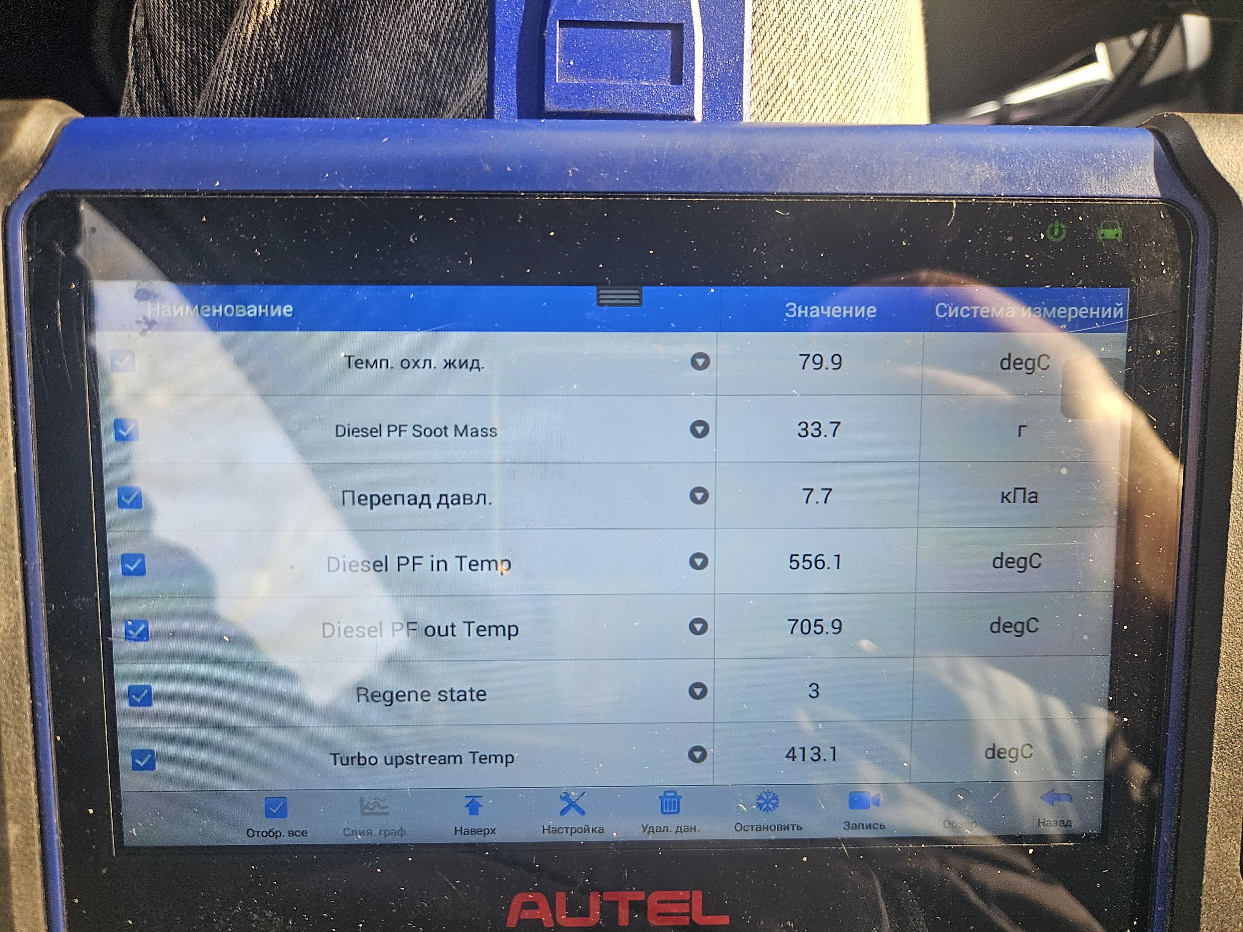

Принудительная регенерация все таки запускается, прожиг проходит. Но после длительной поездки. Да и на улице теплее стало, чем в начале эпопеи.
В прошивке возможно увидеть температурные пороги, при которых включается, выключается регенерация?
В 08.03.2026 в 22:07, karel сказал:
И какие температуры при прожиге были по входу и выходу?
15 часов назад, 11den11 сказал:
Два фото. одно на ходу, судя по статусу 1, регенерация не наступиоа.
на другом, статус 3, регенерация идет.20260308_124956.thumb.jpg.5ad859f7bfc58eb5e2f56ddb724d731e.jpg20260308_124025.thumb.jpg.f5ec897357dc59f791ea47a8dea2b7dc.jpg20260308_124025.thumb.jpg.f5ec897357dc59f791ea47a8dea2b7dc.jpg

Так в чем и вопрос-что за херня с температурами!?
Выходная, с холодного состояния, всегда примерно на 150 градусов выше входной.
Вот, на своей машине посмотрел. Регенерации нет. Температуру адекватно, я считаб,  показывает.
Не может быть темп на выходе выше 300 градусов на хх без регенерации... не может... Если только в кате не догорает не сгоревшее топливо. Не знаю я конфигурацию выхлопа на данной машинке. Где кат... в одном корпусе с дпф? Где меряется входная температура - между катом и дпф или перед катом? В одном уверен - на исправном дизеле выше 300 градусов выхлоп или под нагрузкой или в режиме регенерации.... не припоминаю я других вариантов.
Измерь темп на выходе независимым измерителем и выяви несоответствие...
Да...., на счет ката и несгоревшего топлива я погорячился - не та температура, чтоб кат отрабатывал свой функционал...
Да в том то  и дело, что температура явно не адекватно замеряется.
На холодном сразу 200 градусов, после дпф. Минут через пять значение начинает расти. Что не реально!
И в чем причина такого поведения, никак не вкурю!
