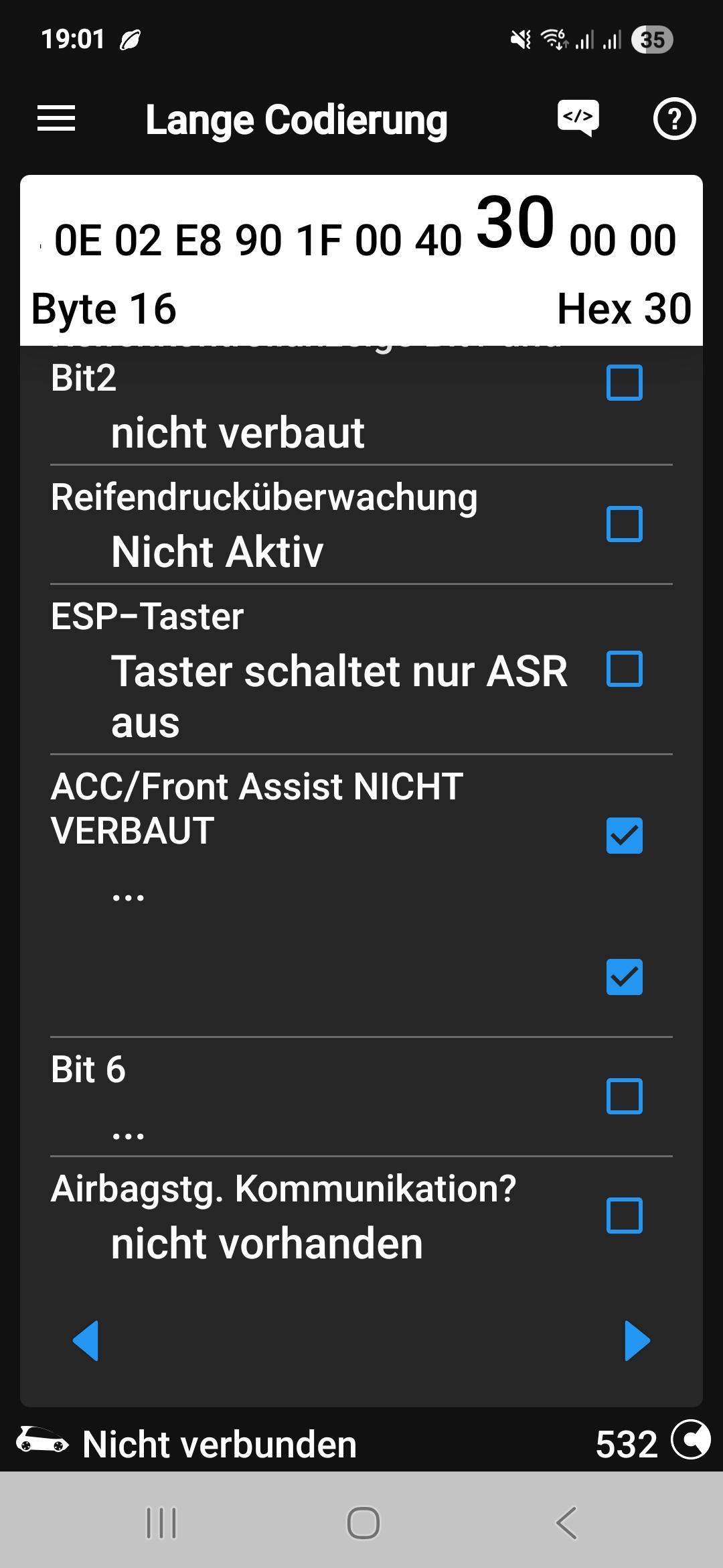

voybodya 47 Опубликовано 25 февраля Автор Поделиться Опубликовано 25 февраля Собрал руками кодировку, принял , адаптацыи сделал, всё потухло. но в абс висит ошыбка по нету связи с Блоком SRS - 01321, кто подскажет что нужно в кодировке изменить,? сейчас такая стоит: C54BC0F5492300FDA31403EC9219004200000030 Ссылка на комментарий Поделиться на другие сайты Поделиться

Greka 1 Опубликовано 25 февраля Поделиться Опубликовано 25 февраля Ты это попробовал Нужно активировать в 16 байте, бит 7 Ссылка на комментарий Поделиться на другие сайты Поделиться
voybodya 47 Опубликовано 26 февраля Автор Поделиться Опубликовано 26 февраля 13 часов назад, OnlyVags сказал: C54BC0F5492300FDA31403EC92190042A5000012 либо 13 последний байт, чтобы узнать точно нужен vin Vin: 1VWBN7A38CC013980 Ссылка на комментарий Поделиться на другие сайты Поделиться
OnlyVags 99 Опубликовано 26 февраля Поделиться Опубликовано 26 февраля 46 минут назад, voybodya сказал: Vin: 1VWBN7A38CC013980 C54BC0F5492300FDA31403EC9219004225000012 ну вот это вроде как ваш) Ссылка на комментарий Поделиться на другие сайты Поделиться
