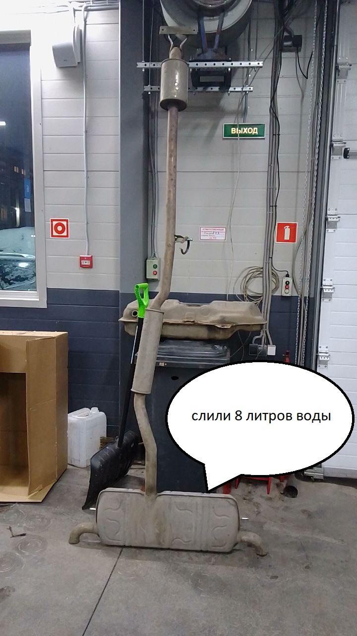

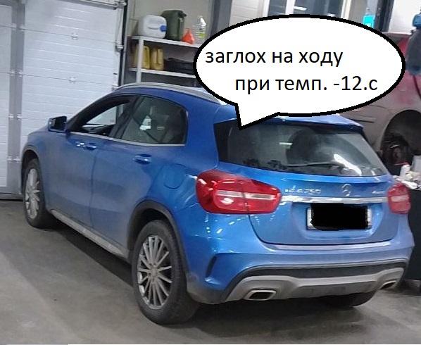

Решение Shi 309 Опубликовано 28 января Решение Поделиться Опубликовано 28 января Чтобы увидеть решение, войдите или зарегистрируйтесь! AutoNewLife и vadik.exb 1 1 Ссылка на комментарий Поделиться на другие сайты Поделиться

AlexandrBrestVolt 0 Опубликовано 28 января Автор Поделиться Опубликовано 28 января 3 часа назад, Roman St сказал: Маленькая это какая? Больше 8 хотя бы? Да больше 9-10 2 часа назад, AutoNewLife сказал: Это не диагностика! Ну как не диагностика ) если датчик коленвала на этих авто не даст ошибку, проверено ) только осциллографом проверять , на выезде проще датчик подкинуть )) 2 часа назад, Shi сказал: Думаю и у меня тоже самое будет, клиент говорит что маленькими расстояниями ездит, не прогревая авто и температура -18 Ссылка на комментарий Поделиться на другие сайты Поделиться
