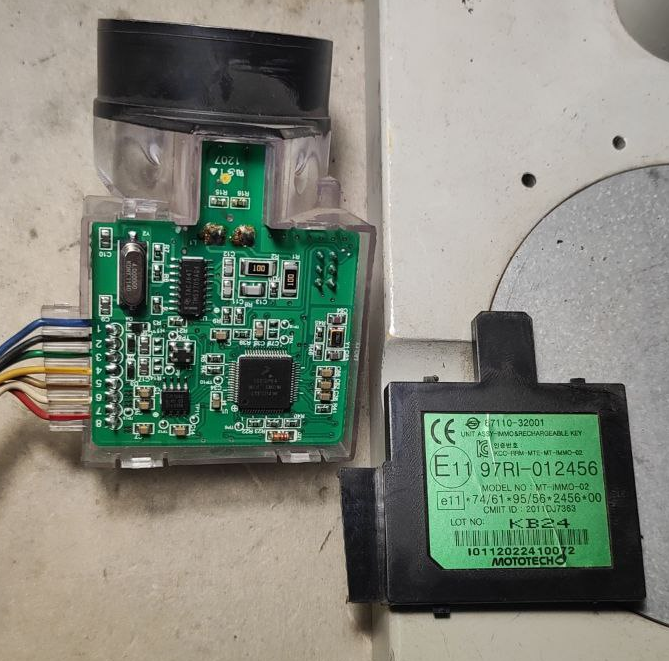

Alex Vlasov 43 Опубликовано 13 января Поделиться Опубликовано 13 января Приветствую всех. Случилась неприятность при простой операции: добавлял второй ключ в авто, Аутел. На последнем этапе процедуры (регистрация ключа) - FAILED. Теперь имею в гараже труп: родной ключ также авто не запускает. В текущих данные вроде порядок: 1 ключ в памяти. Попытка перепрописать родной ключ - также заканчивается неудачно. В иммошнике присутствующая ошибка В1154-00: ECU fail. В моторном Р0633 Immobiliers fault. Удаляется до повторного включения зажигания. Подозреваю порчу данных в процессоре иммо. Внутри иммо 9s12p64. Завтра с утра планирую вычитывать его дамп. В связи со сложившейся ситуацией просьба поделиться (можно и в личку если что) живым дампом для сравнения. Ну или если я не прав и дамп вычитывать не нужно - "направьте на путь истинный" как избавиться теперь от этого трупа. Ссылка на комментарий Поделиться на другие сайты Поделиться

Alex Vlasov 43 Опубликовано 14 января Автор Поделиться Опубликовано 14 января Моторный еепром вирджин к сожалению. В иммошнике данные есть. Если у кого-то есть возможность - оцените адекватность дампа иммо пожалуйста. s9s12p64.rar Ssanyong Action Sport 2013 2.0d ECU.rar Ссылка на комментарий Поделиться на другие сайты Поделиться
