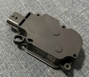

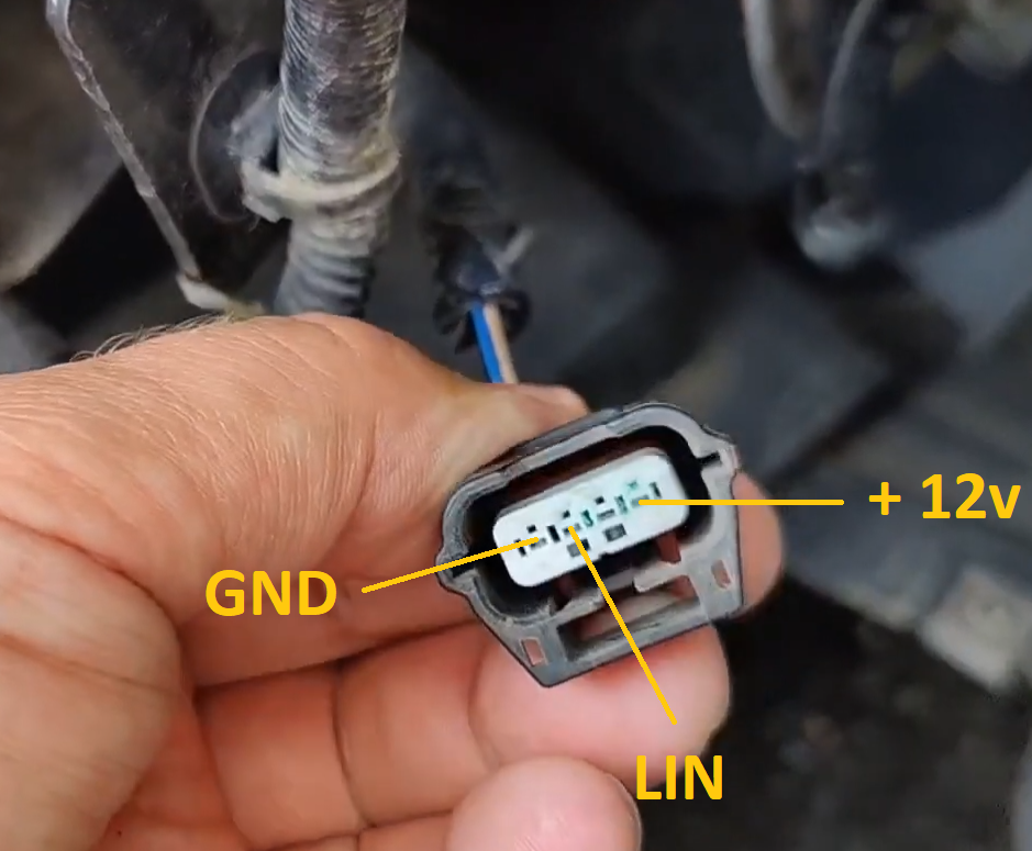

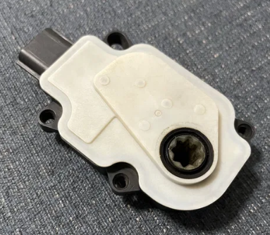

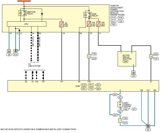

Nissan Rogue 2019 года. Подскажите распиновку разьема моторчика активных жалюзей радиатора (система Air grille shutter). Может есть схема с мануала. Можно-ли вообще отключить эту систему, чем?
Пара вариантов навскидку-1 наличие ММСфлешера и заказ у них прошивки с отключением AGS, 2 установка С3+ и путем перебора установка прошивки без шторки. Второй более геморный.
Самый простой вариант установить эмуль на родной разъем, цена была 1800 грн. Это самый бюджетный и простой способ. Ну или восстановить жалюзи, оригинал покупали в прошлом году за 8700 грн

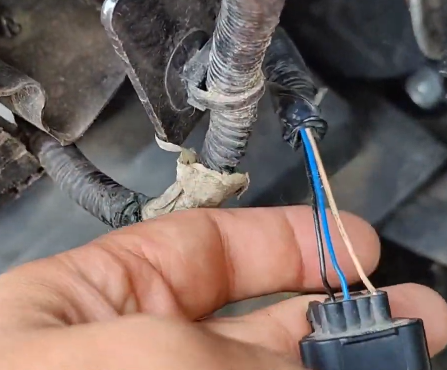

У меня немного другая схема. Еще вопрос - почему не гаснет значок аккумулятора, после установки разъема на моторчик? Теперь на работающем авто, на панели приборов постоянно светится значок аккумулятора. Блок ECM или датчик зарядки? Со слов электрика, который делал это авто, сел АКБ. До ремонта все было нормально.

Со слов владельца, электрик который устанавливал разъем, первый моторчик сжег - второй, установил уже правильно. Check engine погас, а значок аккумулятор появился! Из схем iggorr7, видно что у моторчика и генератора общая LIN-шина. Все указывает на неисправность блока ECM. На забугорном форуме также пишут, что при неисправном моторчике на этих авто, может светиться значок аккумулятора. Также пишут о неисправности в блоке ECM!

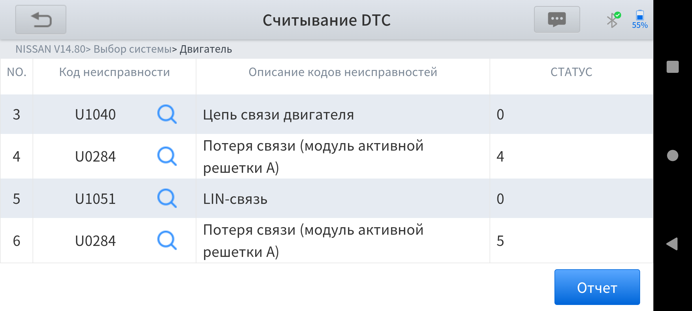

Смотрел сегодня это авто, ситуация такая. Check engine не светится, но ошибка в блоке двигателя висит. Значок аккумулятора на панели приборов светиться, но зарядка есть, 14 в (под нагрузкой и без). Предохранитель целый. Цель моей темы была распиновка разъема моторчика жалюзи радиатора, пришел к ремонту ECM. 🙂

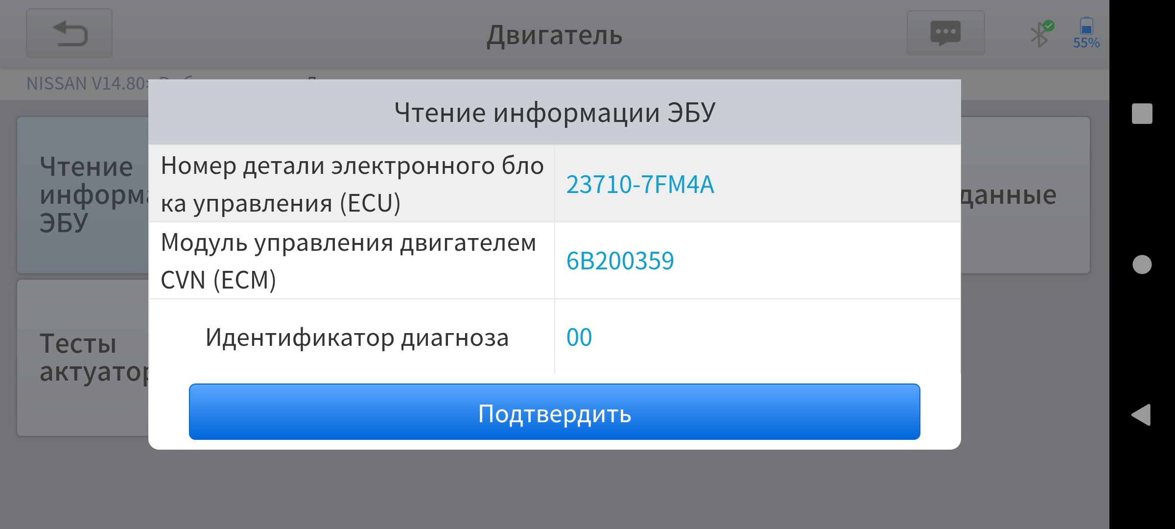

Может повезло и ECM целый а шину замкнуло одним из датчиков. В блоке USM посмотрите, что доступно из фактических параметров.
Что на самой шине, сигнал смотрели?

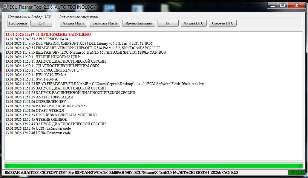

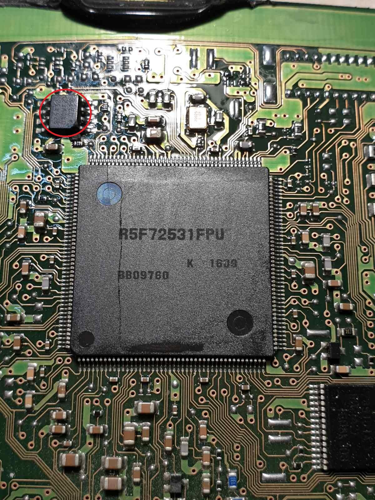

Что за блок USM? У меня пока нет эл.схемы с Rogue, а с X-Trail немного не такая. Из-за ситуации у нас в стране, я пока не дома и осциллографа под рукой пока нет (остался дома). Из оборудования пока с собой есть только: X-Diag Pro 3S Online, ECU Flasher и UUSP-S. Прошивку я с блока ECM считал. Смогу-ли я привязать б/у блок, а потом залить в него флэш с родного блока? Что сгорает в это блоке? И что з 8-ми ногая за микросхема, какая ее маркировка? Если это паять - можно-ли ее считать внутрисхемно? Фото не мое.

X-diag нормально читает. В ECM  глянуть параметры генератора на заглушённом авто. Хотя бы температуру генератора.  Потом в новом  ECM .Будет понятнее, с какой стороны неисправность.
Знаю, что если перепаять с донора процессор + память, авто запустится. Кто подскажет, как сделать Virgin ECM, под автопривязку? Можно в личку.
Хоть клон,хоть под автопривязку ММС 103 модуль. Епрома отдельно нет, все в проце.

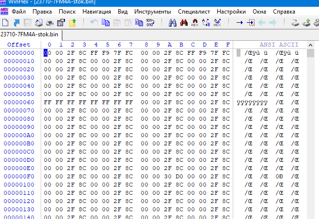

Такого флешера нет. Изменения вносятся процессор? А что тогда  лежит в 95320? Есть считанная флэш с процессора.
При автопривязке изменяется и флеш и встроенный в проц епром. Это все приходилось отсылать чтоб получить файлы под автопривязку или обнуление.
Ясно, спасибо. А что все-таки лежит в внешней EEPROM? Скиньте ее дамп.

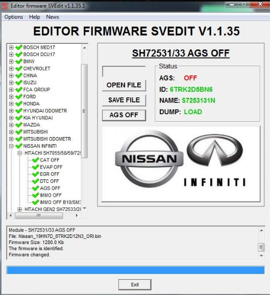

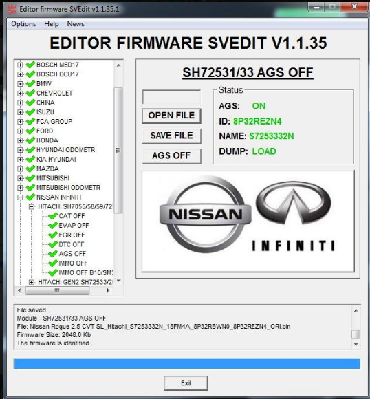

Кто пользуется таким софтом, оставьте отзыв о нём.
Адаптации разные и какая-то служебная информация. Был случай - после ДТП пострадал механически ЕЕПРОМ. Я пересадил проц на целую плату. Взял "чистый" ЕЕПРОМ, провел все адаптации, типа ХХ. И всё, ошибок нет, авто работает нормально.
