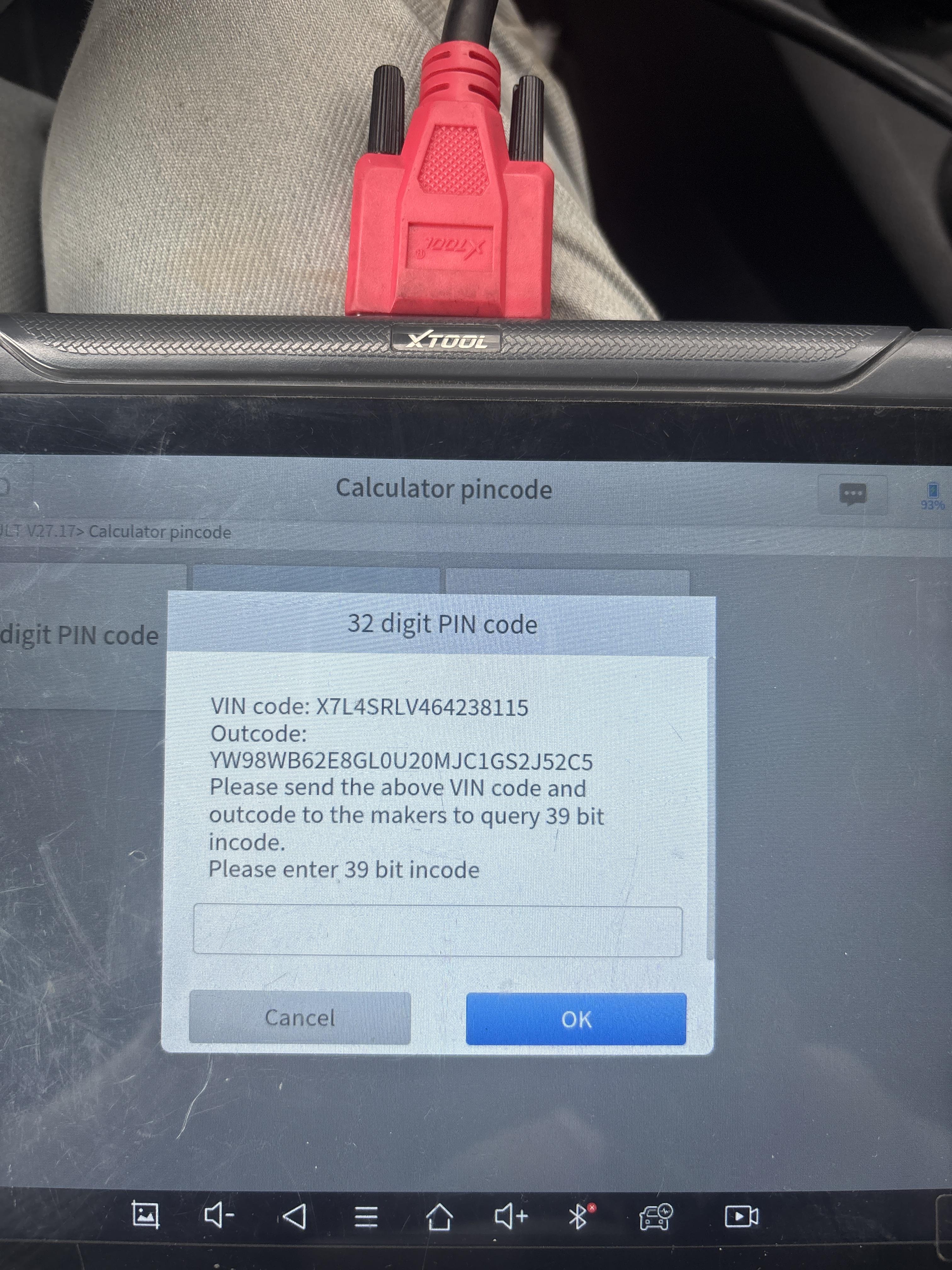

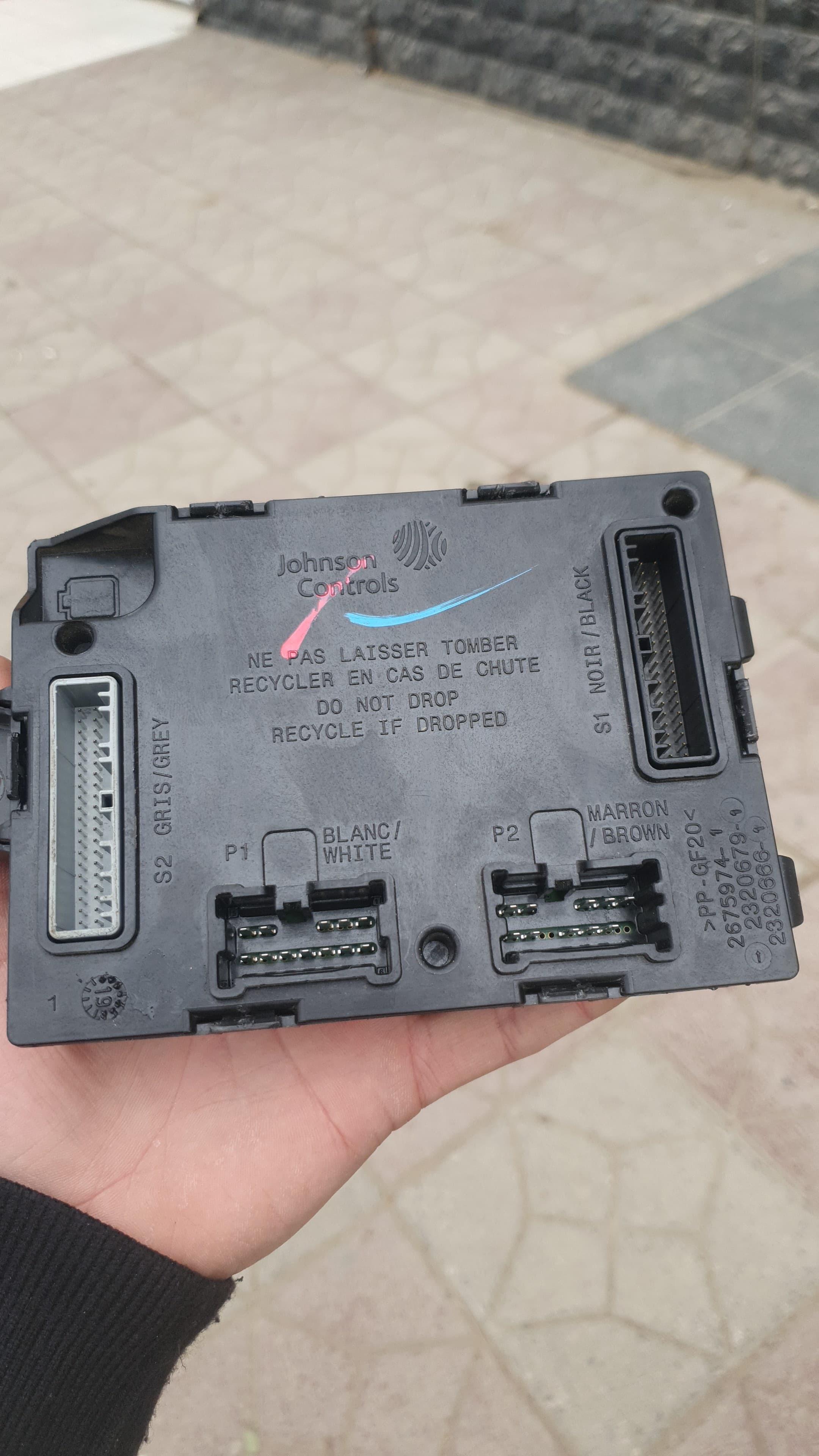

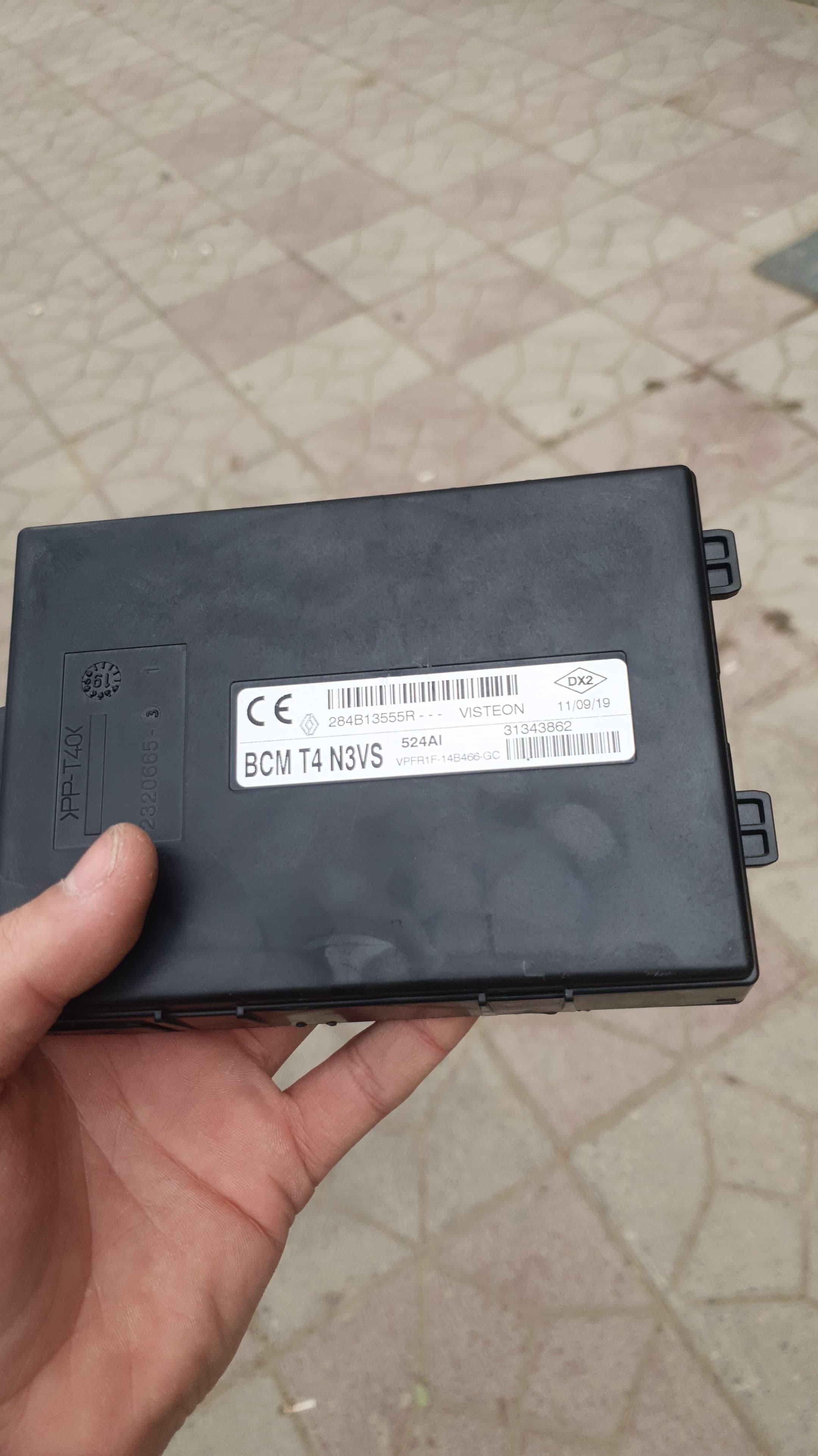

vadim77z 1 Опубликовано 8 января Поделиться Опубликовано 8 января Здравствуйте уважаемые коллеги. Машина 2020 года. Вычитал pin аппаратом xtool. Ключ не прописывается. Накачки нет, и диод иммо перестал гореть. Наверное flash bcm увалил при чтении пина. Есть ли flash у кого либо с этим номером блока? Спасибо. Ссылка на комментарий Поделиться на другие сайты Поделиться

Pawelmozir 234 Опубликовано 8 января Поделиться Опубликовано 8 января Блок на связь выходит ? Ссылка на комментарий Поделиться на другие сайты Поделиться
vadim77z 1 Опубликовано 8 января Автор Поделиться Опубликовано 8 января Проверю, отпишусь Ссылка на комментарий Поделиться на другие сайты Поделиться

vadim77z 1 Опубликовано 8 января Автор Поделиться Опубликовано 8 января На диагностику выходит Ошибка DF311 Ссылка на комментарий Поделиться на другие сайты Поделиться
RAZOR85 564 Опубликовано 8 января Поделиться Опубликовано 8 января Значит с flash spc5605 все ок. Теперь в личку, выше есть два форумчанина, которые помогут с in out. Ссылка на комментарий Поделиться на другие сайты Поделиться
vadim77z 1 Опубликовано 8 января Автор Поделиться Опубликовано 8 января ЦЕПЬ ПИТАНИЯ ПРИЕМОПЕРЕДАТЧИКА записи в память Ссылка на комментарий Поделиться на другие сайты Поделиться
