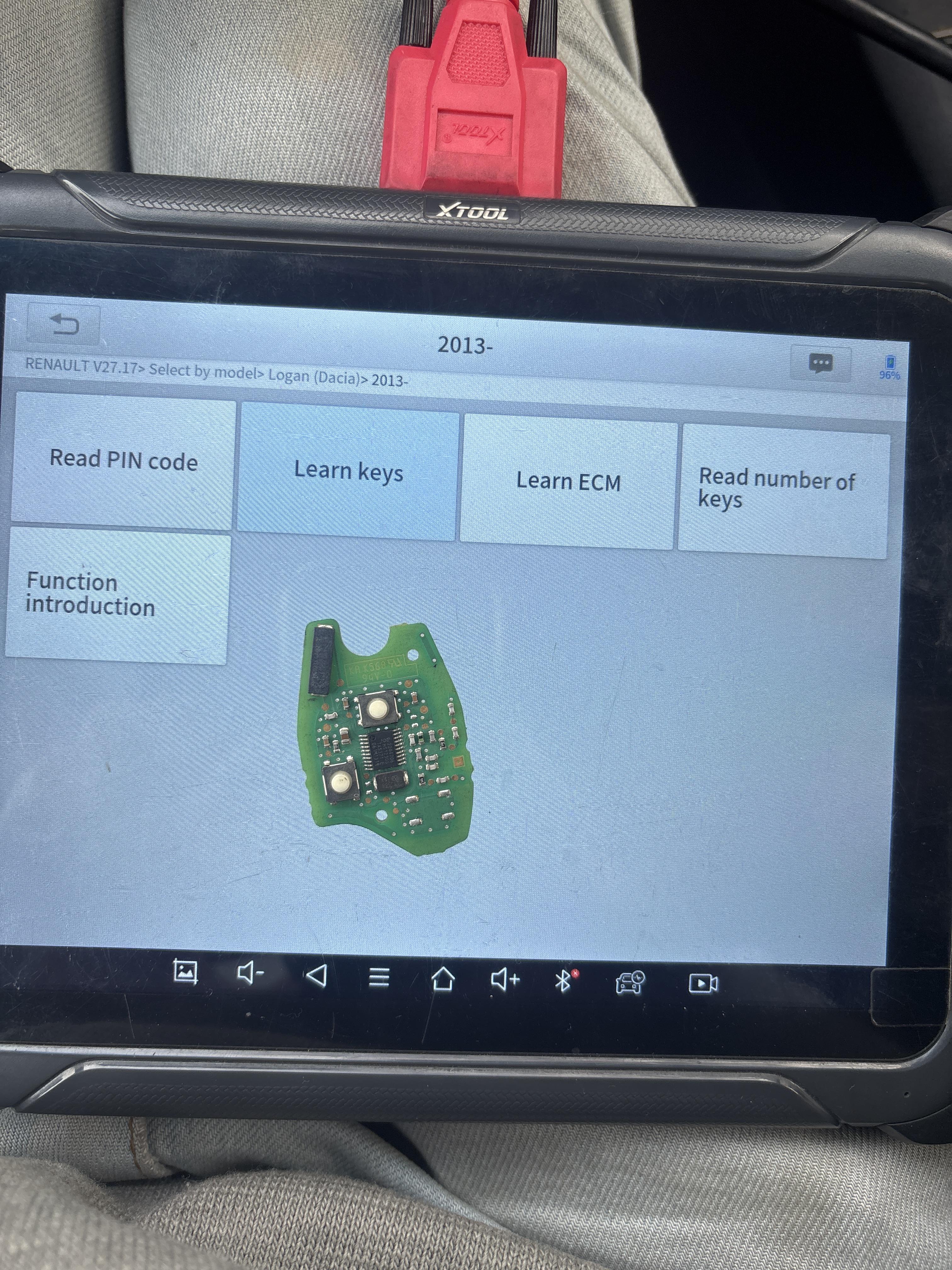

Pawelmozir 233 Опубликовано 8 января Поделиться Опубликовано 8 января 12 минут назад, vadim77z сказал: Дилер ключ имеется Это ни дилер , это просто новая болванка, ее сканер сам потом залочит Ссылка на комментарий Поделиться на другие сайты Поделиться
vadim77z 1 Опубликовано 8 января Автор Поделиться Опубликовано 8 января Одно но. При записи ключа проверяю, на катушке нет накачки Ссылка на комментарий Поделиться на другие сайты Поделиться
ZoZ 871 Опубликовано 8 января Поделиться Опубликовано 8 января 15 минут назад, vadim77z сказал: Поэтому и аппарат при записи ключа пишет program failed А ключи от kd или xhorse могут пойти, может кто писал? Я писал много раз в такой UCH ключ от Xhorse. Hitag-AES 4A Ссылка на комментарий Поделиться на другие сайты Поделиться
vadim77z 1 Опубликовано 8 января Автор Поделиться Опубликовано 8 января Сейчас попробую ключ от xhorse Ссылка на комментарий Поделиться на другие сайты Поделиться
RAZOR85 532 Опубликовано 8 января Поделиться Опубликовано 8 января То есть, что outcode действителен только в течении 60мин при активной диагностической сессии никого не смущает? Ссылка на комментарий Поделиться на другие сайты Поделиться
Решение vadim77z 1 Опубликовано 8 января Автор Решение Поделиться Опубликовано 8 января Чтобы увидеть решение, войдите или зарегистрируйтесь! Ссылка на комментарий Поделиться на другие сайты Поделиться
RAZOR85 532 Опубликовано 8 января Поделиться Опубликовано 8 января "предик был горелый, накачка появилась." и ключ от авто конечно был, в таких случаях первым делом надо ключи прописывать начинать. Понятно что те, кто занимается ключами и диагностикой совсем разные люди, но "ЦЕПЬ ПИТАНИЯ ПРИЕМОПЕРЕДАТЧИКА" должна была навести на мысли и не было двух страниц в этой теме. Ссылка на комментарий Поделиться на другие сайты Поделиться
