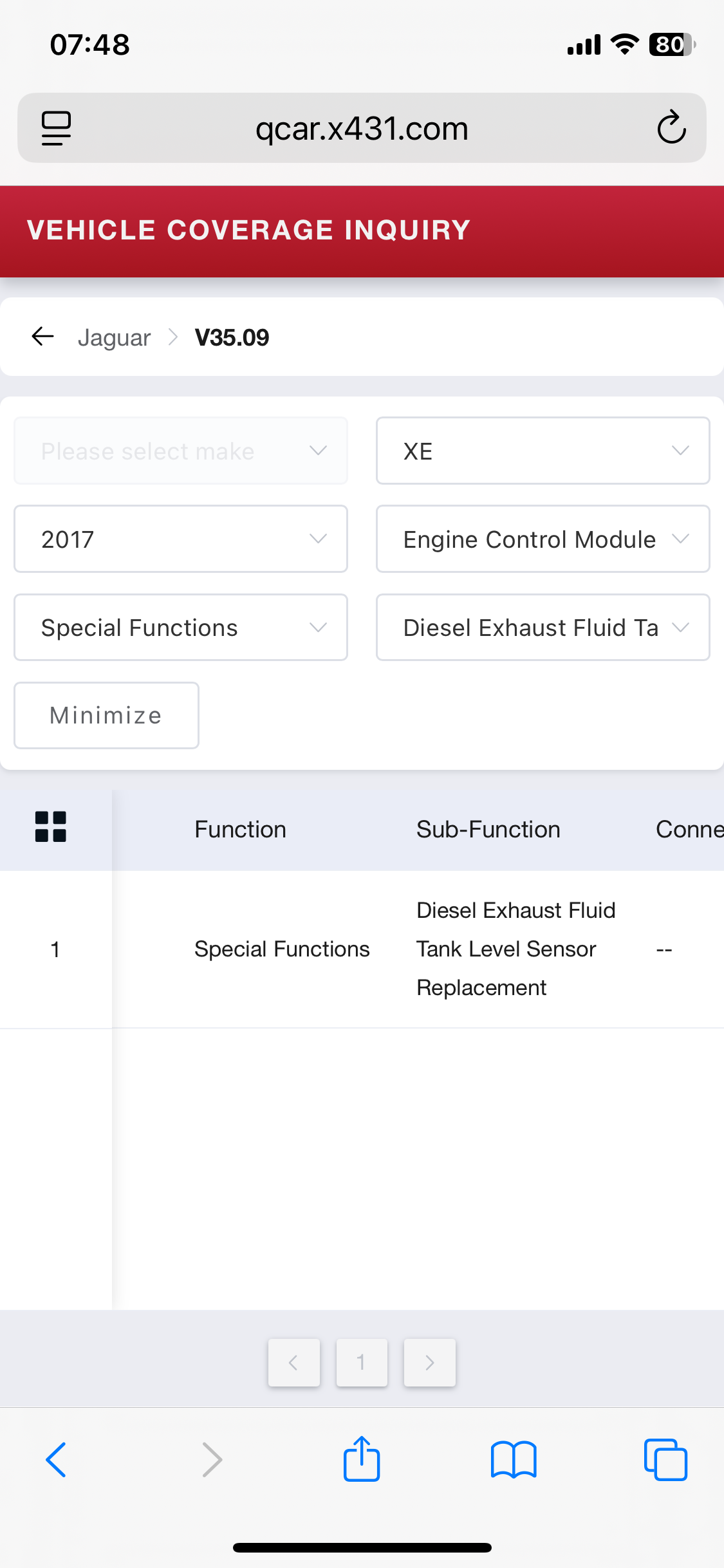

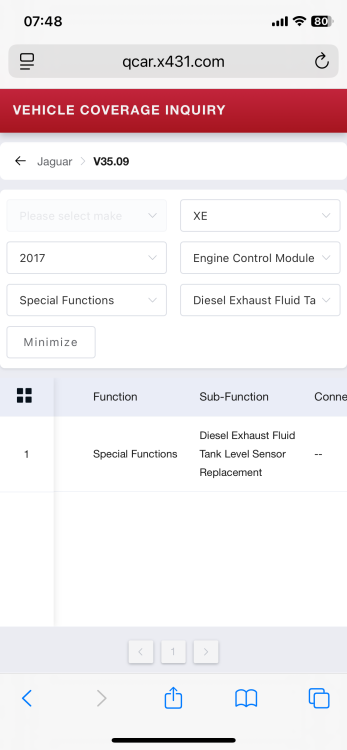

Sadix95 0 Опубликовано 21 декабря, 2025 Поделиться Опубликовано 21 декабря, 2025 Ecm-специальные функции Ссылка на комментарий Поделиться на другие сайты Поделиться
