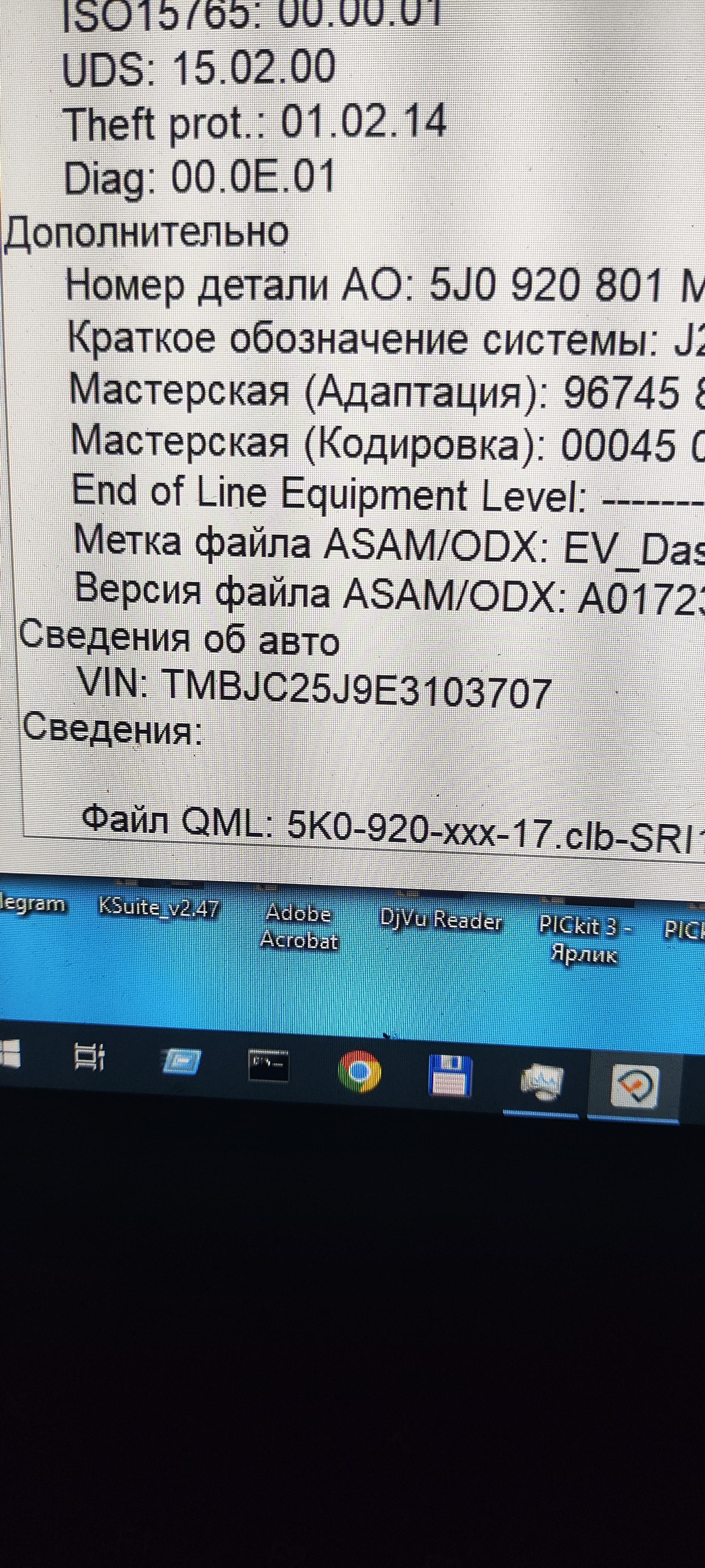

vsvv 1 Опубликовано 6 декабря, 2025 Поделиться Опубликовано 6 декабря, 2025 Всім привіт! Є в мене на ремонті автомобіль Skoda Fabia 1.4 бензин, 2014 р. блок 7GVE (eeprom 95320) приборка 5J920801M (eeprom 95320) ABS 6R0907379AT. автомобіль не запускався накачки немає, пін код вичитати за допомогою Autel MaxiM KM100E не вдається, за допомогою Orange 5 (1.42) також не можна. Було придбано іншу приборку з неї накачка появилась али пін вичитати не вдається, відключив імобілайзер в моторному блоці (7GV). Авто запустилось на приборці надпис "Імобілайзер" горать значки ABS, ESP, ECP помили по ABS - блок не закодований, пробував підбирати різні кодування, блок не приймає жодної. З помилок по моторному (7GV)- Блок заблоковано. До речі з моторного блоку також не вдається витягнути пін. Ще одна для мене дивна поведінка склопідйомників, а саме коли поклав клему на акум, вони працюють приблизно 1-2хв потім не працюють зовсім навіть при включеному запалюванні. Перевіряв кан шину осцилографом все нормально без перешкод на опір теж все добре. Свої ресурси вже всі використав, прошу допомогои людей які мали справу з таким авто в привязці моторного блоку, приборки і ключів. Dash 95320.rar 7GV 95320.rar Ссылка на комментарий Поделиться на другие сайты Поделиться

Nanoscon 1 Опубликовано 6 декабря, 2025 Поделиться Опубликовано 6 декабря, 2025 Вы бы хоть сюда скриншот идентификации одного и другого щитка сбросили. Прежде чем восстанавливать нормальную работу приборов нужно вернуть дампы остальных блоков в том числе в блоке двигателя. Ссылка на комментарий Поделиться на другие сайты Поделиться
vsvv 1 Опубликовано 6 декабря, 2025 Автор Поделиться Опубликовано 6 декабря, 2025 6 минут назад, Nanoscon сказал: Вы бы хоть сюда скриншот идентификации одного и другого щитка сбросили. Прежде чем восстанавливать нормальную работу приборов нужно вернуть дампы остальных блоков в том числе в блоке двигателя. Завтра скину нормальні скріни, поки маю тільки такий. Я також думав відновити прошивки всіх блоків через ODIS, але не маю онлайн доступ, і самі прошивки знайти не можу Ссылка на комментарий Поделиться на другие сайты Поделиться

vsvv 1 Опубликовано 8 декабря, 2025 Автор Поделиться Опубликовано 8 декабря, 2025 Частково проблему вирішив. За порадою Shapdiagnostics перепаяв процесор з контрактної приборки в стару разом з епромкою, в блоці гейтвей змінив конфігурацію з мікроавтобуса на седан, і авто запустилось з імобілайзером. Але в блоці ABS кодування записати не можу (помилка 31 вне диапазона), скоріш а все неправильні параметри вводжу в код. Може хтось нає яке кодування правильне для цього авто (VIN TMBJC25J9E3103707), буду дуже вдячний. До речі склопідйомники теж запрацювали. Ссылка на комментарий Поделиться на другие сайты Поделиться
