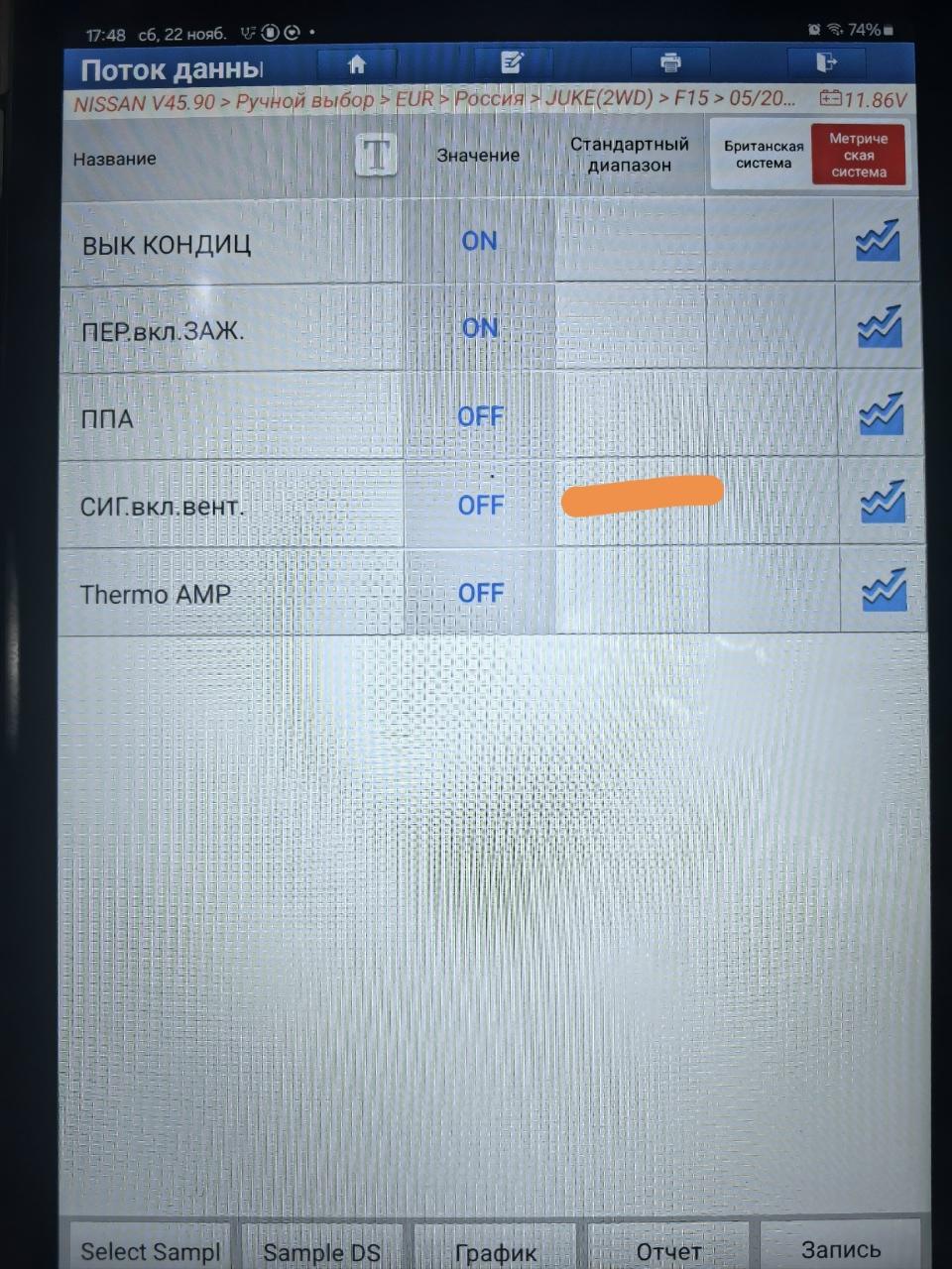

ilchukoff 0 Опубликовано 22 ноября, 2025 Автор Поделиться Опубликовано 22 ноября, 2025 1 минуту назад, alex-mos сказал: Проверь кодировки бодика, приборки и моторника. На климате и неклимате (печка с кнопкой кондея) разная схема подключения, соответственно разные кодировки блоков. запрос в моторник на климате приходит с климата, на неклимате - с бодика. а межу моторником и климатом/бодиком есть приборка, она там как гейтвей. Да, сейчас гляну. С усилителя на приборку идет провод, по сервис мануалу должно висеть 12v при зажигании. У меня там 5v 9 минут назад, 2butor сказал: А сам BCM видит запрос от А/С? AIR COND SW=ON/OFF Вот что там. Как будто сигнал инвертирован о включении мотора отопителя. При выключенном вентиляторе - ON при вкл. OFF Отключал провод сигнала запуска вентилятора от BCM что бы оба сигнала были ON - все равно не запускается. Ссылка на комментарий Поделиться на другие сайты Поделиться
2butor 21 Опубликовано 23 ноября, 2025 Поделиться Опубликовано 23 ноября, 2025 В 22.11.2025 в 17:51, ilchukoff сказал: Вот что там. Как будто сигнал инвертирован о включении мотора отопителя. При выключенном вентиляторе - ON при вкл. OFF Отключал провод сигнала запуска вентилятора от BCM что бы оба сигнала были ON - все равно не запускается. лучше на английский переключить, более понятно на которых ниссанах запуск вентилятора печки отложен на некоторое время Ссылка на комментарий Поделиться на другие сайты Поделиться
