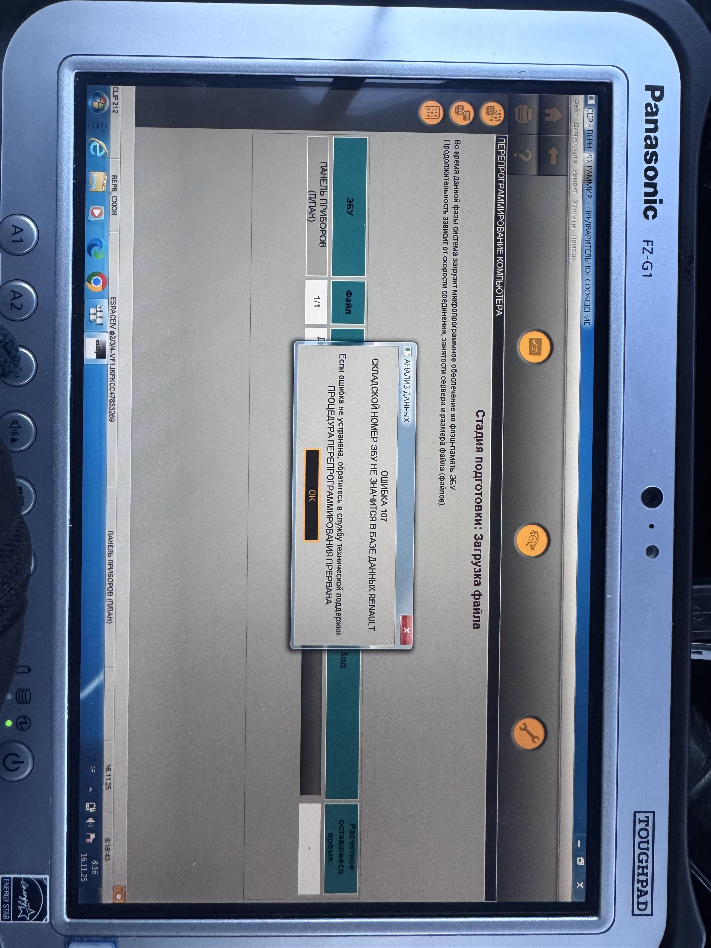

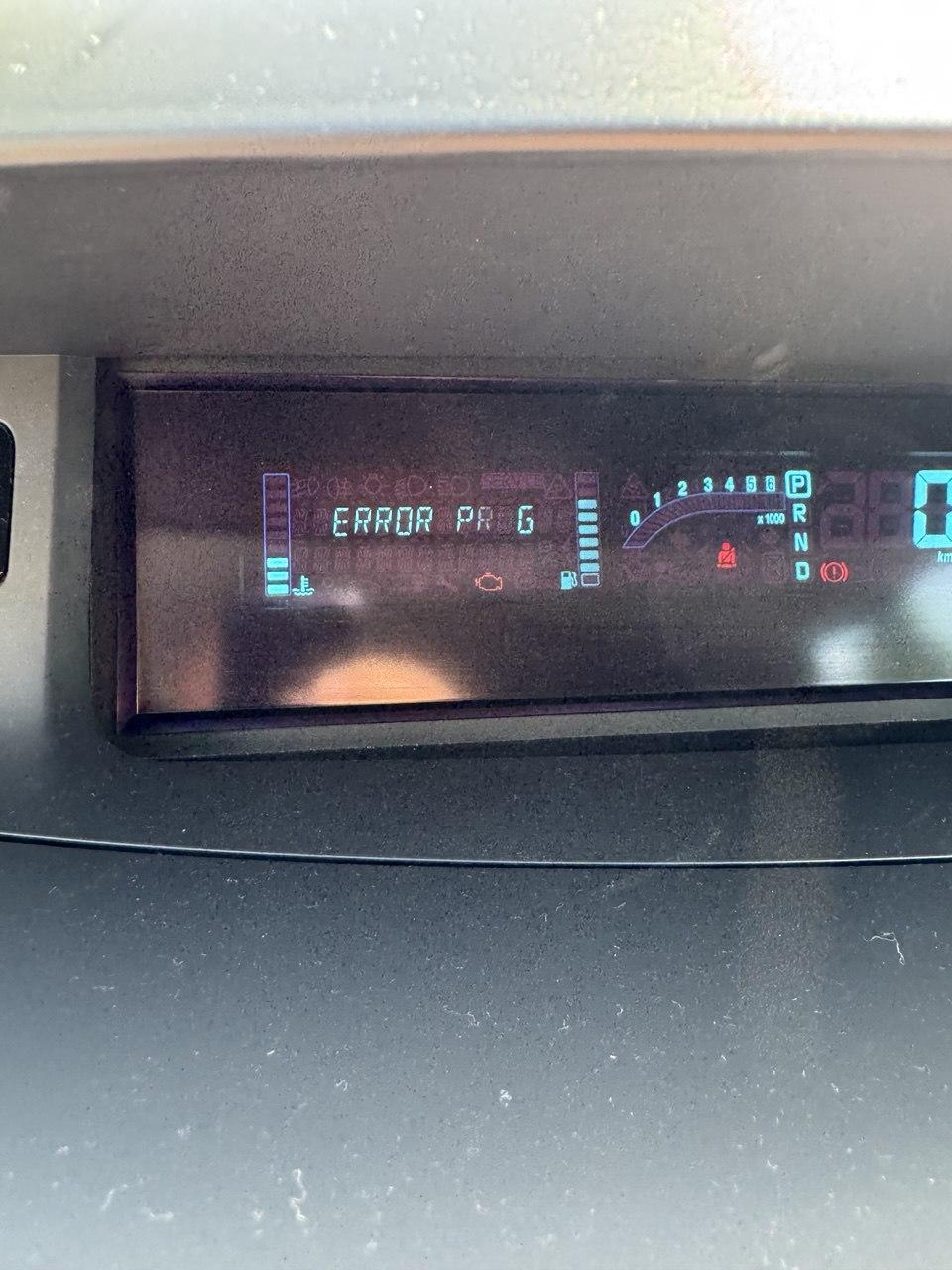

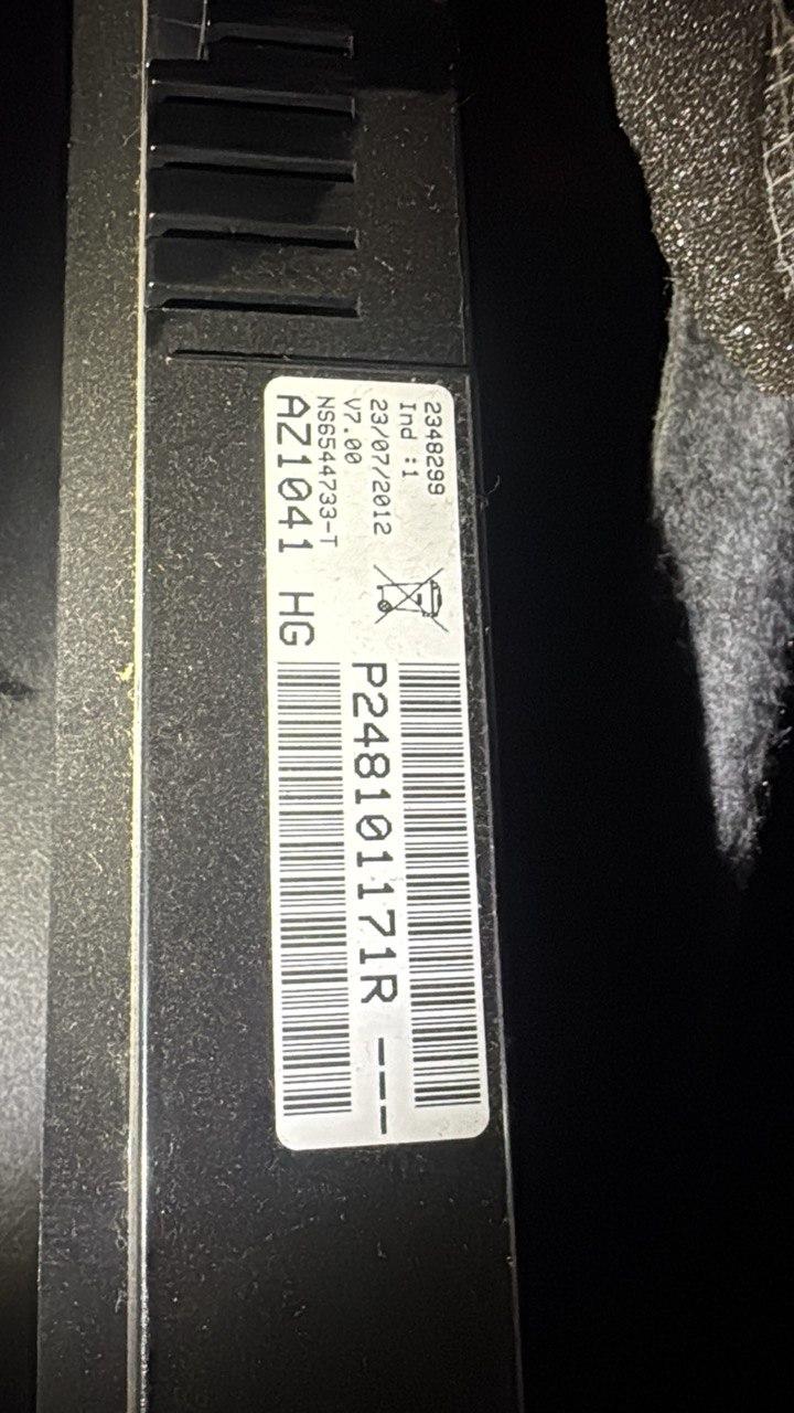

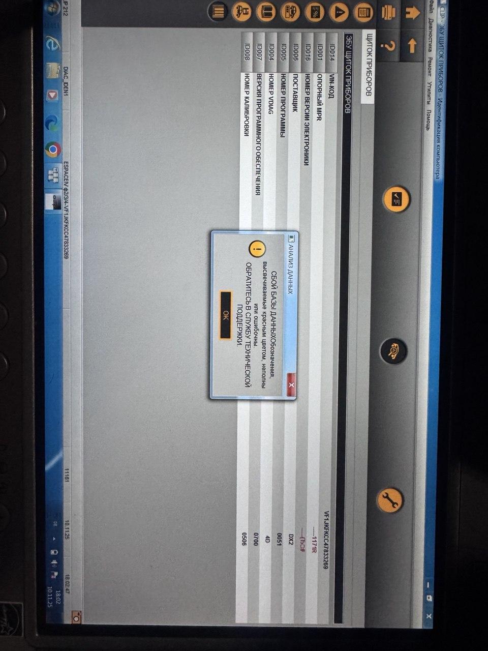

Abdrii 0 Опубликовано 20 ноября, 2025 Поделиться Опубликовано 20 ноября, 2025 Добрый день! На панели приборов пишет ERROR PROG и больше ничего не показывает. Приборка родная, все было хорошо до момента когда я решил продиагностировать автомобиль прибором Launch Pad 5. Во время диагностики были ошибки у разных блоках по CAN. И когда я смотрел, стирал ошибки, это и произошло. ЕЕПРОМ 93C66. Номер детали P248101171R. Может кто то сможет помочь, подсказать? tacho espase 4 orig.bin Ссылка на комментарий Поделиться на другие сайты Поделиться

санек772 79 Опубликовано 20 ноября, 2025 Поделиться Опубликовано 20 ноября, 2025 Не похоже,чтобы простая диагностика уложила приборка.Что-то вы не договариваете. dem4enkosv87 и Pawelmozir 2 Ссылка на комментарий Поделиться на другие сайты Поделиться
Abdrii 0 Опубликовано 20 ноября, 2025 Автор Поделиться Опубликовано 20 ноября, 2025 Я говорю что это случилось в это время. Скажу даже больше, после этого даже радио не конфигурируется, пишет что неправильная или не полная конфигурация. 1 час назад, dem4enkosv87 сказал: Пробував оновити щиток? Не оновлює десь читав що ці приборки не програмуються по OBD Ссылка на комментарий Поделиться на другие сайты Поделиться
Volf542 223 Опубликовано 20 ноября, 2025 Поделиться Опубликовано 20 ноября, 2025 Похоже eeprom слетел, попробуйте залить с таким же номером. Ссылка на комментарий Поделиться на другие сайты Поделиться
Volf542 223 Опубликовано 20 ноября, 2025 Поделиться Опубликовано 20 ноября, 2025 Похоже eeprom слетел, попробуйте залить с таким же номером. А потом reprog. Ссылка на комментарий Поделиться на другие сайты Поделиться
Abdrii 0 Опубликовано 20 ноября, 2025 Автор Поделиться Опубликовано 20 ноября, 2025 1 минуту назад, Volf542 сказал: Похоже eeprom слетел, попробуйте залить с таким же номером. Редкий блок, не знаю где взять дамп Ссылка на комментарий Поделиться на другие сайты Поделиться
