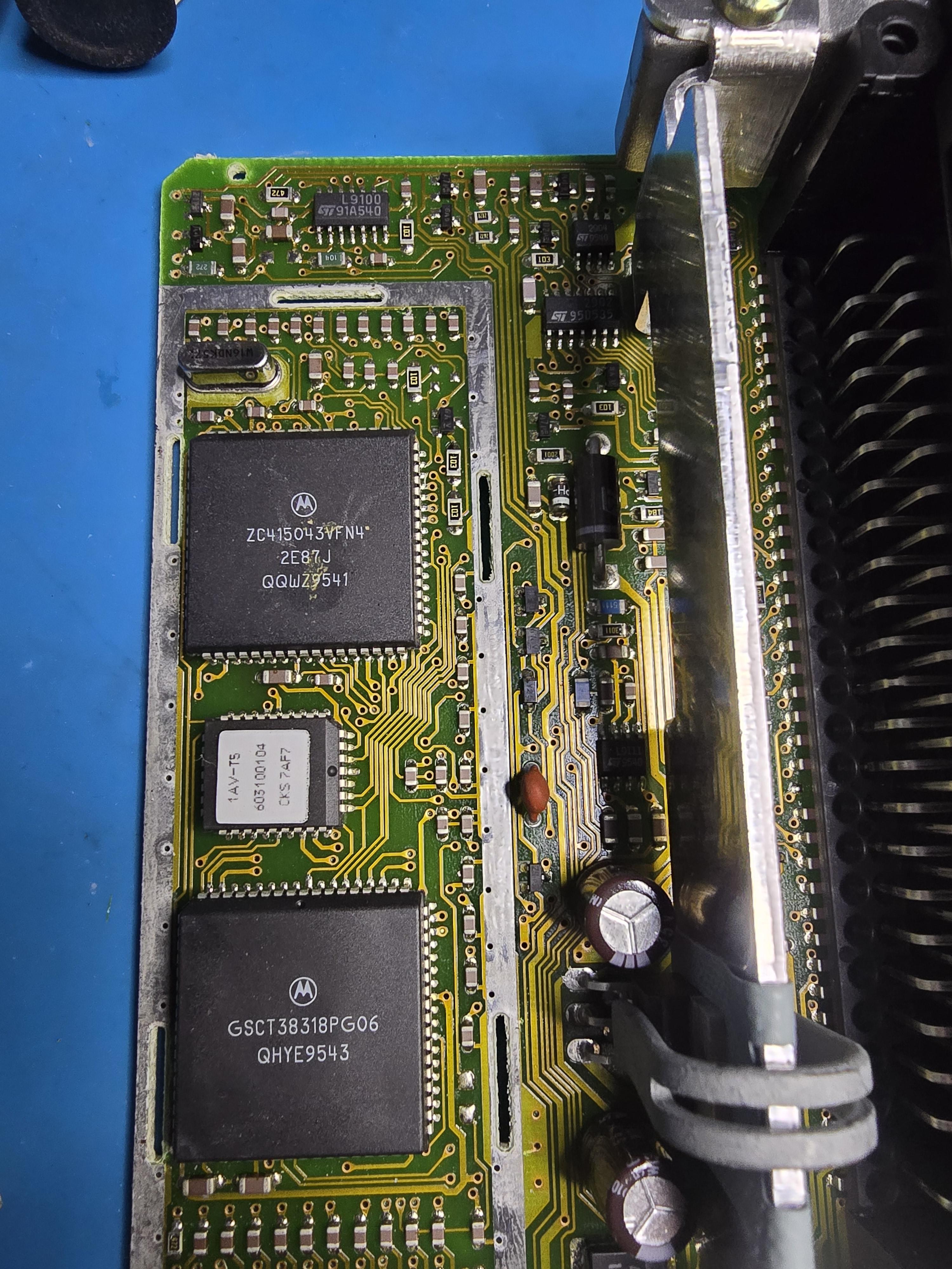

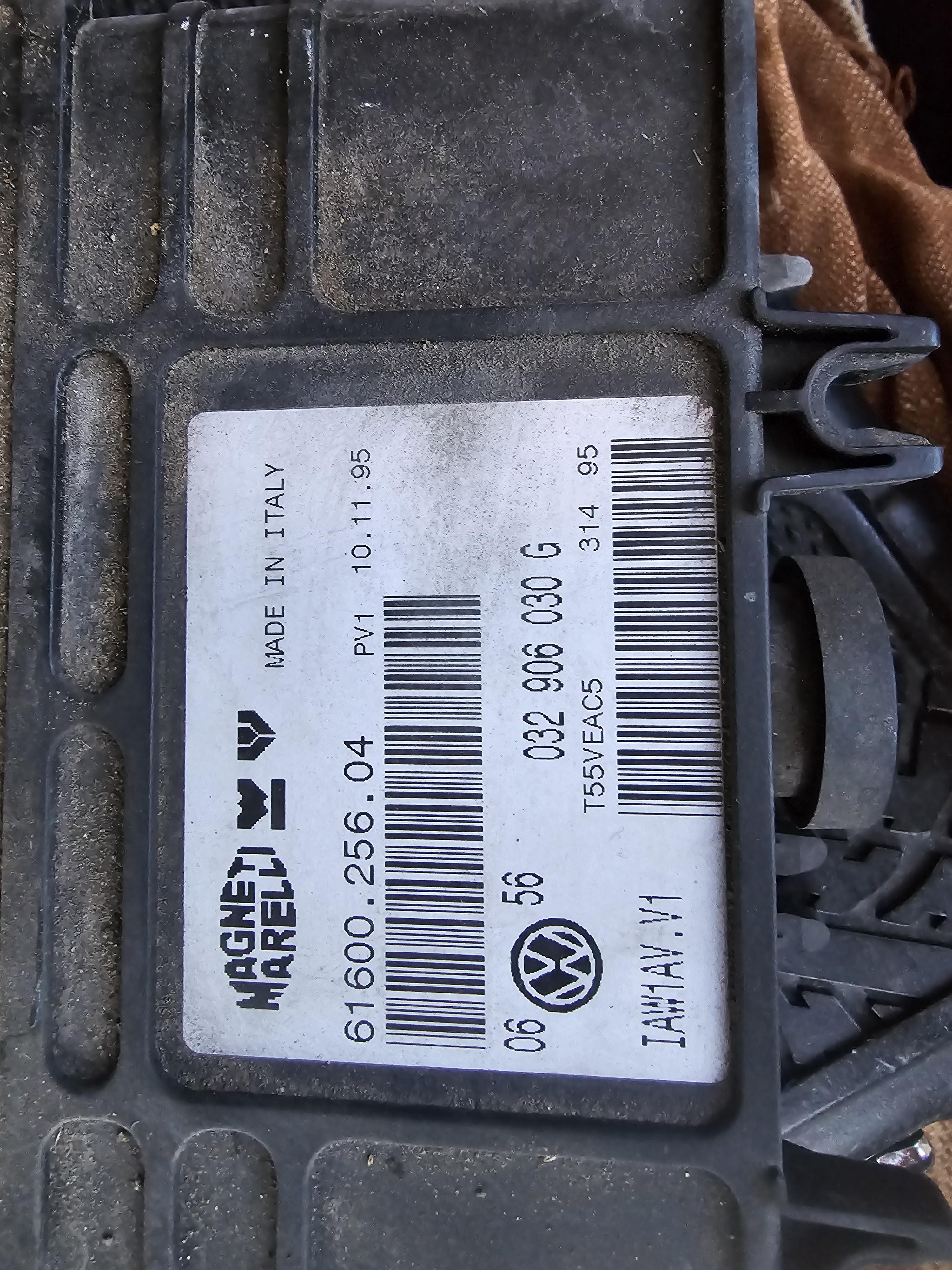

Krist 0 Опубликовано 5 ноября Поделиться Опубликовано 5 ноября Golf 3 1995 бензин мозги мотора Magnetti Marelli. Immobox 1 Siemens. Вначале пытался прописать ключ бу 7930. Пин считал из immobox motorolla hc05b6 0f10v. Pin не принимает. Пробовал и vag k can kommander и vag tacho5. Ничего не берет. Не может считать и ключ не может прописать На плате два 9540. Это 2а eprom? В каком иммо информация и чем вообще можно иммо отключить? Ссылка на комментарий Поделиться на другие сайты Поделиться

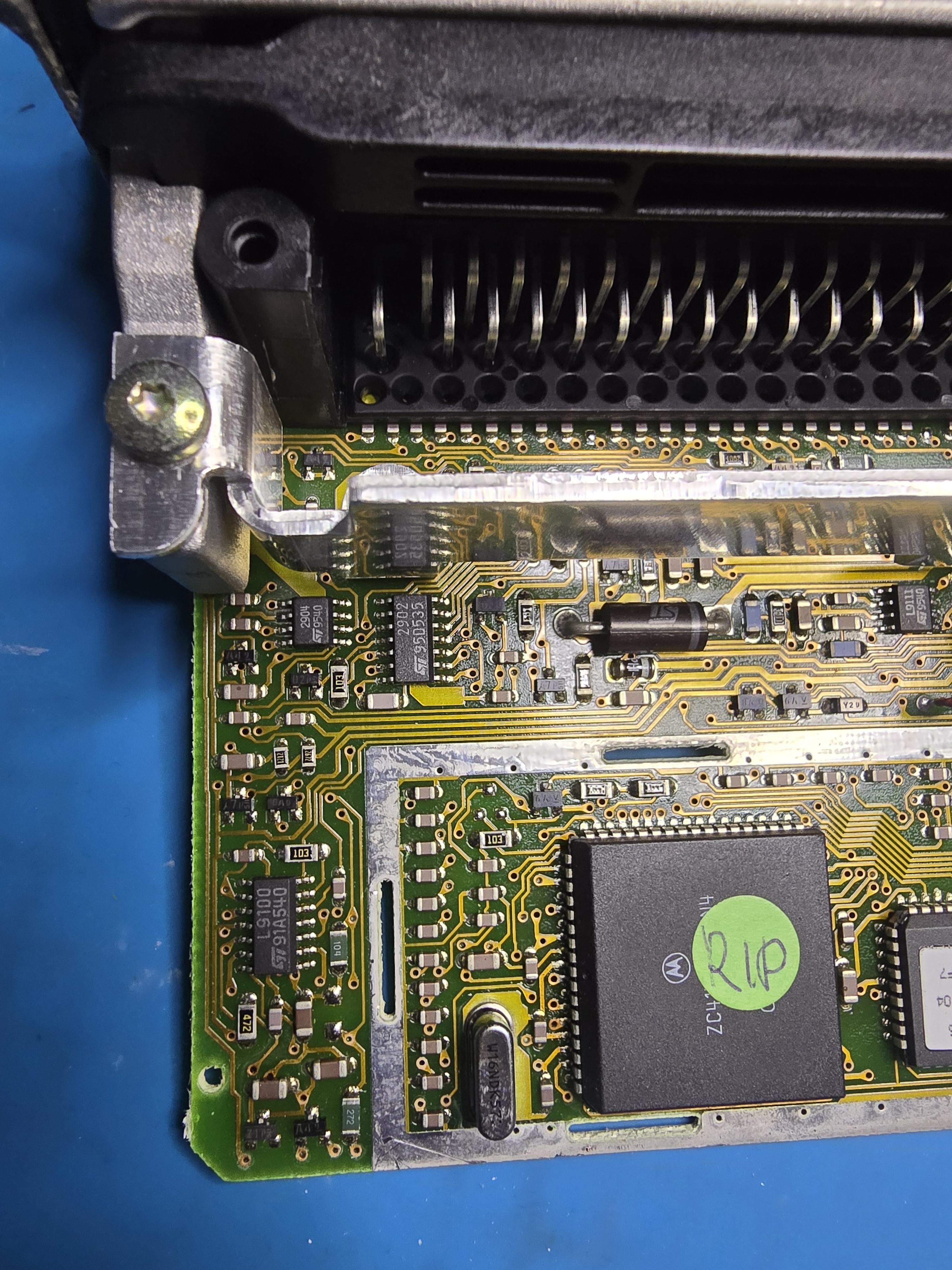

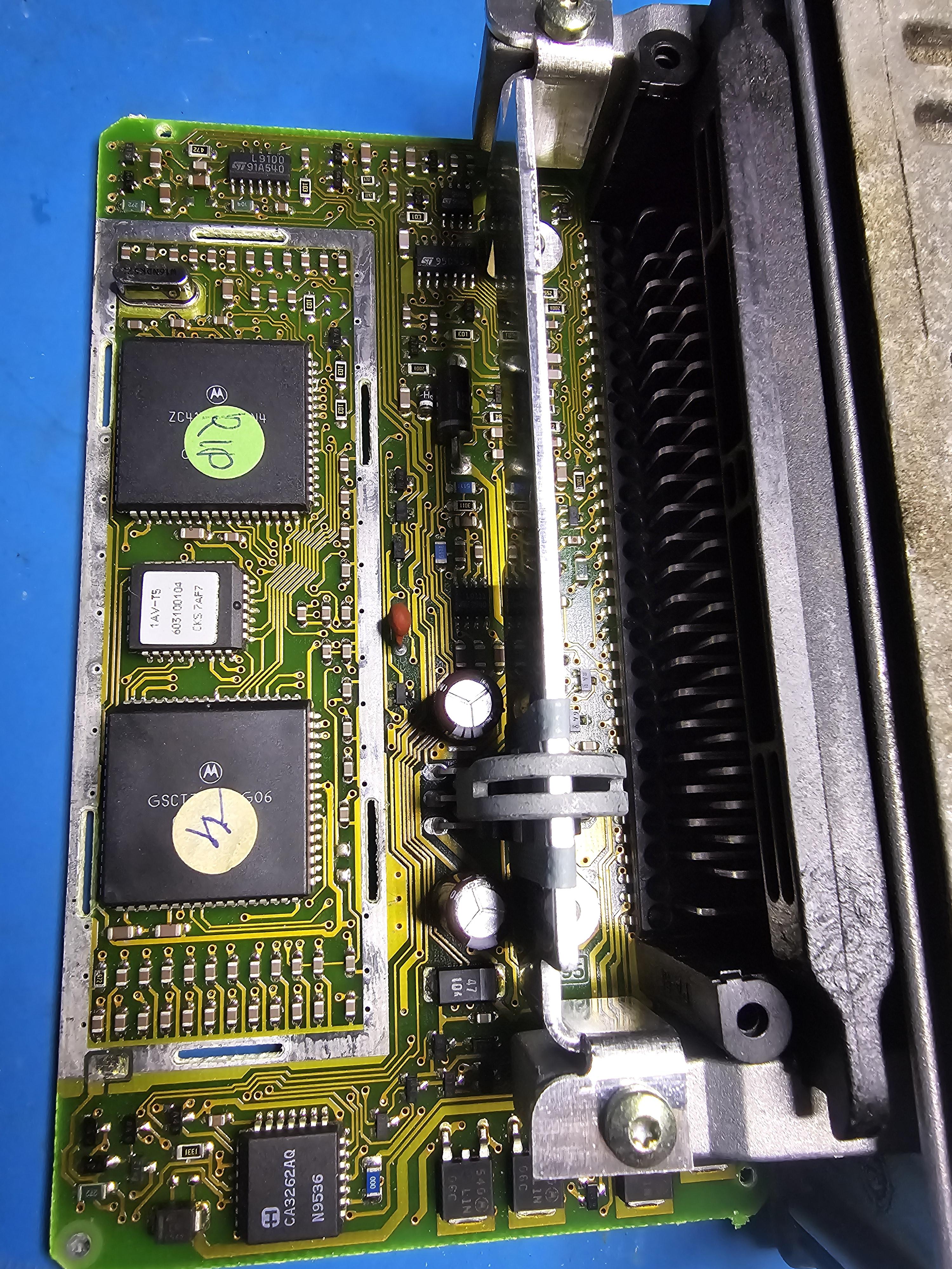

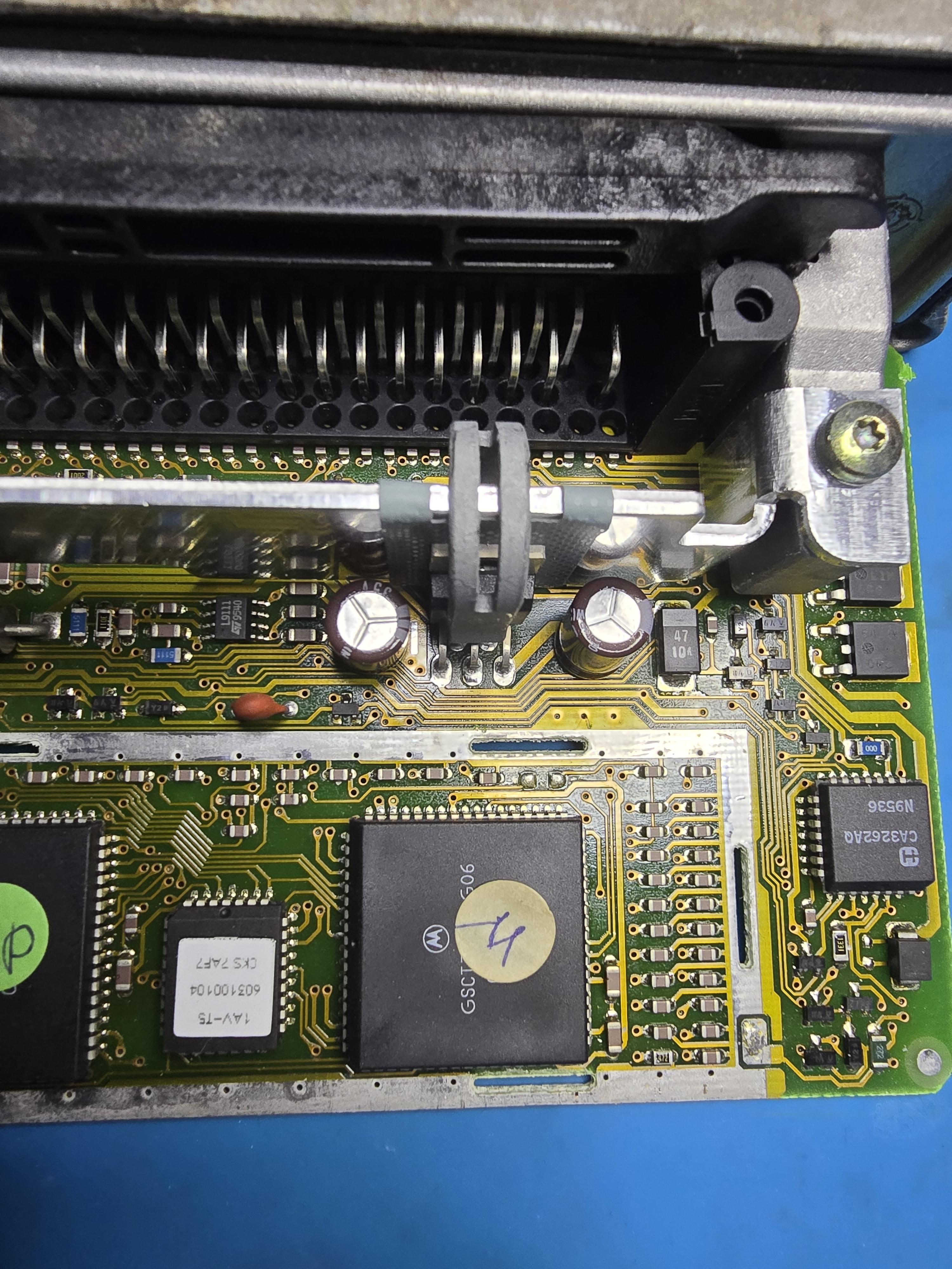

Krist 0 Опубликовано 5 ноября Автор Поделиться Опубликовано 5 ноября Бьё 1 час назад, master8607 сказал: Наверное потому, что нет питания на него (иммо), что по накачке? Статусы? Иммо через еепром прибить можно, но стартер от этого не заработает. 41 минуту назад, Malina сказал: Накачка антенны есть. В иммо не показывает статусы. Заходит в иммо. Где епром прибить в immo hc05b6 или в моторнике в моторолла? Подскажите как Orange 5 внутрисхемно прочитать mc68hc11f1. Ножку reset поднял. Определяет микросхему а читать не хочет. В Boot загрузилась. 1 час назад, master8607 сказал: 1 час назад, Malina сказал: Хочу отключить иммо в eprom в motorolla. Кто может с этим помочь? Думаю если на стартер подать напрямую должен завестись Ссылка на комментарий Поделиться на другие сайты Поделиться
den5 273 Опубликовано 5 ноября Поделиться Опубликовано 5 ноября 1 час назад, Krist сказал: Хочу отключить иммо в eprom в motorolla. Кто может с этим помочь? Можно Ссылка на комментарий Поделиться на другие сайты Поделиться
RAZOR85 256 Опубликовано 5 ноября Поделиться Опубликовано 5 ноября Не знаю как в еепром мотороллы, а в 27с512 точно можно. Но если нет стартера и проблема с иммо, я бы поискал завадскую сигнализацию для начала. Ссылка на комментарий Поделиться на другие сайты Поделиться
alexandr81 70 Опубликовано 5 ноября Поделиться Опубликовано 5 ноября Там под наклейкой разве не флешка 27с? Почему сразу в те моторолы лезть? Больше других названий ТС не знает? Ссылка на комментарий Поделиться на другие сайты Поделиться
Krist 0 Опубликовано 5 ноября Автор Поделиться Опубликовано 5 ноября 23 минуты назад, RAZOR85 сказал: Не знаю как в еепром мотороллы, а в 27с512 точно можно. Но если нет стартера и проблема с иммо, я бы поискал завадскую сигнализацию для начала. Когда отдельно епромка то там все легко Ссылка на комментарий Поделиться на другие сайты Поделиться
Krist 0 Опубликовано 5 ноября Автор Поделиться Опубликовано 5 ноября 10 минут назад, alexandr81 сказал: Там под наклейкой разве не флешка 27с? Почему сразу в те моторолы лезть? Больше других названий ТС не знает? Просмотрел в интернете. В моторолле обычно епром. 12 минут назад, alexandr81 сказал: Поменял кабель usb , выставил 16 Mhz. И ура прочитала без подачи 12-14в на программатор. Ссылка на комментарий Поделиться на другие сайты Поделиться
alexandr81 70 Опубликовано 5 ноября Поделиться Опубликовано 5 ноября 1 минуту назад, Krist сказал: Просмотрел в интернете. В моторолле обычно епром. Прошивка во флеше этого блока. И там откл иммо. Я их обычно вычитываю старым провереным виллемом на лпт еще который Ссылка на комментарий Поделиться на другие сайты Поделиться
Krist 0 Опубликовано 5 ноября Автор Поделиться Опубликовано 5 ноября 16 минут назад, alexandr81 сказал: Прошивка во флеше этого блока. И там откл иммо. Я их обычно вычитываю старым провереным виллемом на лпт еще который Ты прав. Под бумажкой 27с512. Её чем читать? Ссылка на комментарий Поделиться на другие сайты Поделиться
alexandr81 70 Опубликовано 5 ноября Поделиться Опубликовано 5 ноября 1 час назад, Krist сказал: Ты прав. Под бумажкой 27с512. Её чем читать? Ну я ж не знаю что у вас имеется. У меня куча програматоров но эти или им подобные читаю с помощью willem psb 6 ему уже около 20 лет и ниодной запоротой микросхемы. valden1978 1 Ссылка на комментарий Поделиться на другие сайты Поделиться
