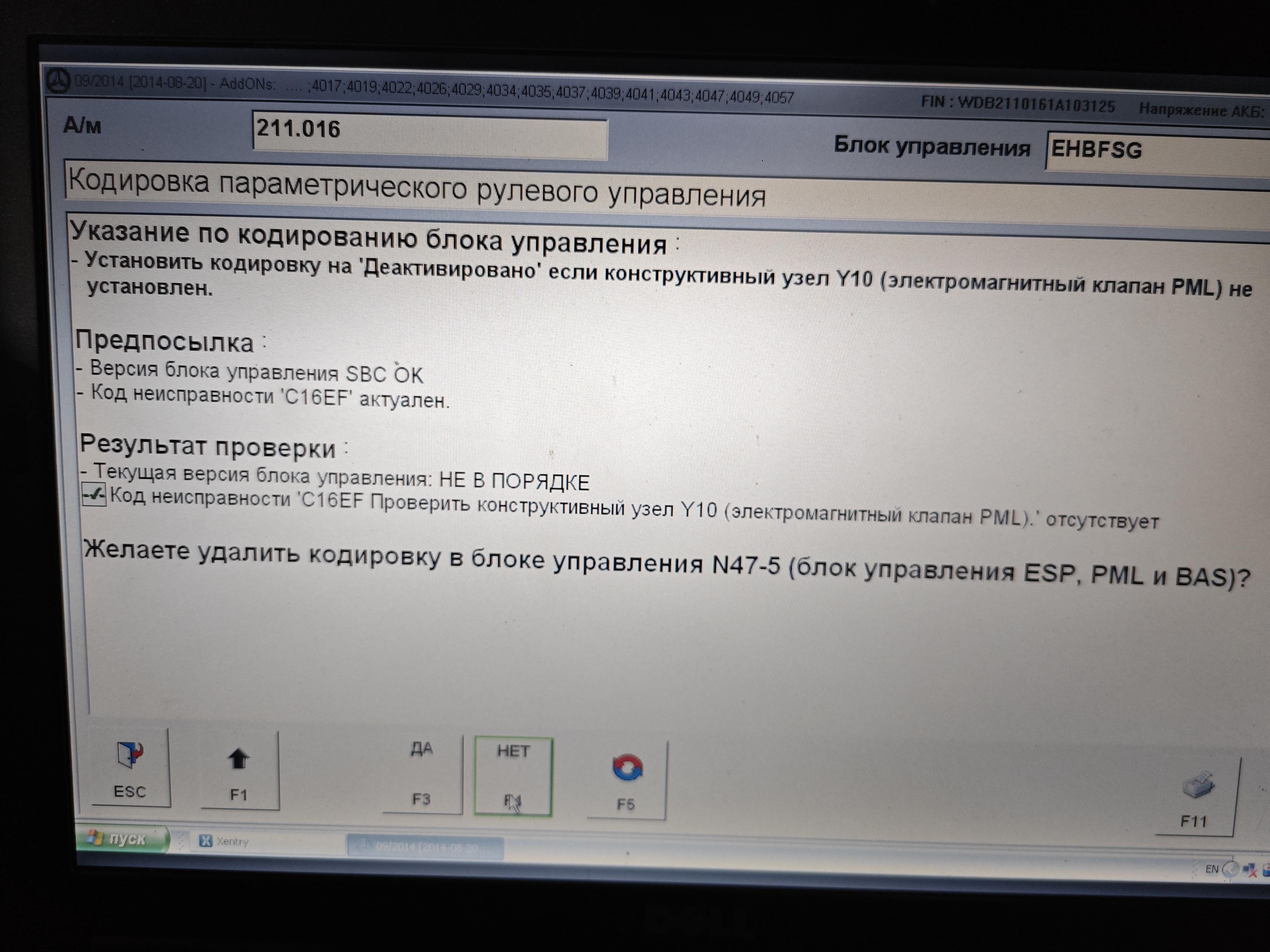

smouk 1 Опубликовано 20 октября Поделиться Опубликовано 20 октября Есть 211 дорест, vin WDB2110161A103125. Ошибок нет ни в sbc, ни в esp и все хорошо, до момента когда esp должна сработать. На приборке возникает надпись ESP is unavailable. При этом никаких ошибок не сохраняется. Блок sbc недавно меняли, стоит A0054319612, по вину должен быть 0054317112 (замены 0054319712, 0084319812, 0094312512). Соответственно под текущий sbc нужен свой esp. На авто стоял 0335454032, я поставил 0335454132 (нашел вин авто с таким же sbc и посмотрел номер esp), но ничего не изменилось. Так же блок esp не видит кнопку esp off (в значениях пишет неисправно) и выключатель ручника (при включении значение не меняется, хотя на приборке лампа загорается). Ссылка на комментарий Поделиться на другие сайты Поделиться

smouk 1 Опубликовано 20 октября Автор Поделиться Опубликовано 20 октября А что там можно закодировать, кроме выбора параметрии в esp? А что там можно закодировать, кроме выбора параметрии в esp? При попытке кодировки такая картина Ссылка на комментарий Поделиться на другие сайты Поделиться

smouk 1 Опубликовано 22 октября Автор Поделиться Опубликовано 22 октября Клапана нет. Через ввод в эксплуатацию esp его можно убрать из конфигурации, но в момент кодировки пишет, что версия sbc не подходит. Ссылка на комментарий Поделиться на другие сайты Поделиться

RAZOR85 262 Опубликовано 22 октября Поделиться Опубликовано 22 октября И как это у Вас получилось после "но в момент кодировки пишет, что версия sbc не подходит" ? Ссылка на комментарий Поделиться на другие сайты Поделиться
smouk 1 Опубликовано 22 октября Автор Поделиться Опубликовано 22 октября sbc ввел в эксплуатацию без проблем. При попытке ввода в эксплуатацию esp пишет, что ему не нравится sbc ( фото выше) Ссылка на комментарий Поделиться на другие сайты Поделиться
