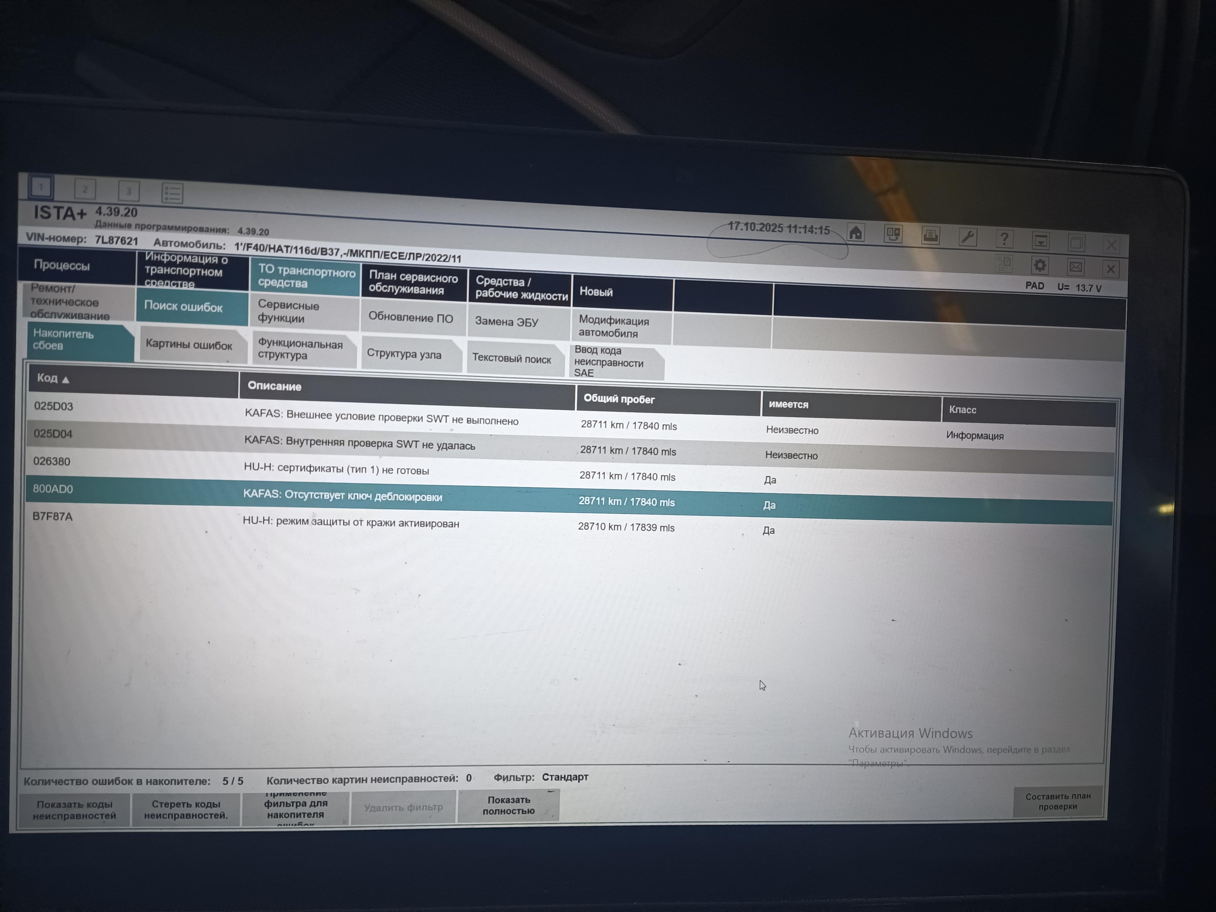

Agarod 44 Опубликовано 17 октября Поделиться Опубликовано 17 октября Здравствуйте, поменял на данном авто BDC на новый от дилера. Закодировал и разлочил всё, кроме HU и Kafas. Кто может помочь решить вопрос (не бесплатно)? Ссылка на комментарий Поделиться на другие сайты Поделиться

Agarod 44 Опубликовано 18 октября Автор Поделиться Опубликовано 18 октября 1 час назад, beka87 сказал: почти 2 месяца заняла вся эта бюрократия с Аутомн и 120 евро. Думаю, у нас будет не меньше, тут, всё что касается документов, затягивается на очень долгое время. Собственно, вопрос ещё открыт, если кто-то может помочь удалённо с машиной - помогите. Запись к дилеру на 2 недели вперёд. Ссылка на комментарий Поделиться на другие сайты Поделиться
beka87 80 Опубликовано 18 октября Поделиться Опубликовано 18 октября можно сделать в ЛС Ссылка на комментарий Поделиться на другие сайты Поделиться
Agarod 44 Опубликовано 18 октября Автор Поделиться Опубликовано 18 октября Спасибо, час назад нашёл человека, он уже сделал. Извините что сразу не написал, был в процессе. Ссылка на комментарий Поделиться на другие сайты Поделиться
