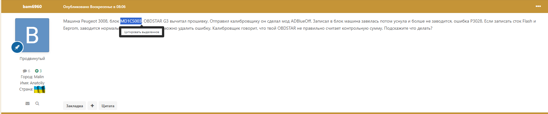

9 часов назад, bam6960 сказал:
Машина Peugeot 3008, блок MD1CS003. OBDSTAR G3 вычитал прошивку. Отправил калибровщику он сделал мод ADBlueOff. Записал в блок машина завелась потом уснула и болше не заводится, ошибка P3028. Если записать сток Flash и Eeprom, заводится нормально и после засыпания можно удалить ошибку. Калибровщик говорит, что твой OBDSTAR не правильно считает контрольную сумму. Подскажите что делать?
1. Попросить калибровщика посчитать
2. Обратиться в поддержку obdstar
3. Юзать другой загрузчик

Прибор пише ці блоки, але не вірно перераховує контрольну суму. Записав файл з порахованою контрольною сумою, машинка завелась і поїхала.
13 часов назад, bam6960 сказал:
Вы бы хоть написали на каком блоке не правильно пересчитал контрольную сумму.
1 час назад, СергейБелорус сказал:
Я писал: MD1CS003 BOSCH
