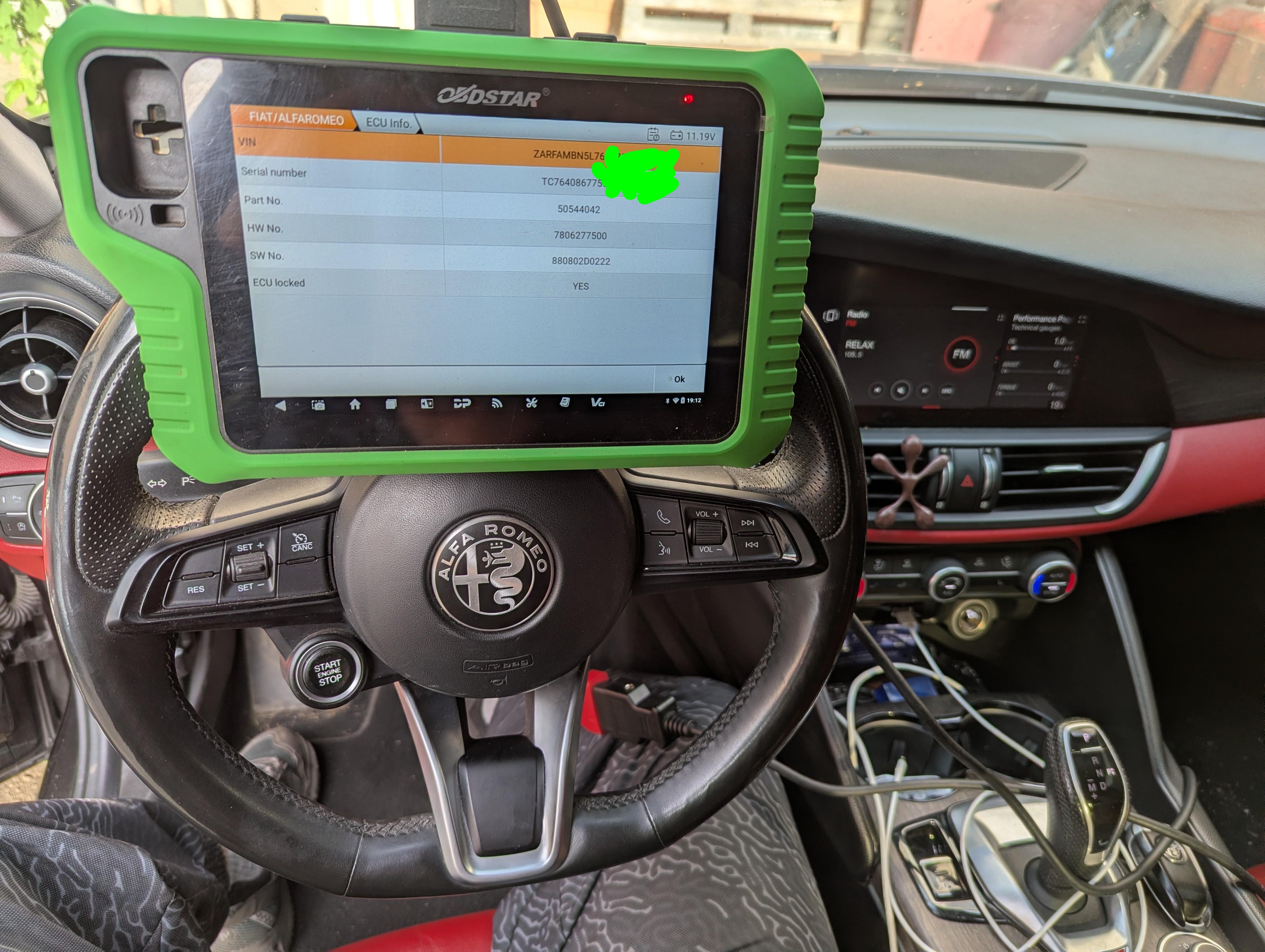

EleKtrik82 77 Опубликовано 11 июня Поделиться Опубликовано 11 июня Джулія 21 рік, заміна віну в рейці- успішно lock- unlock успішно. Ссылка на комментарий Поделиться на другие сайты Поделиться
