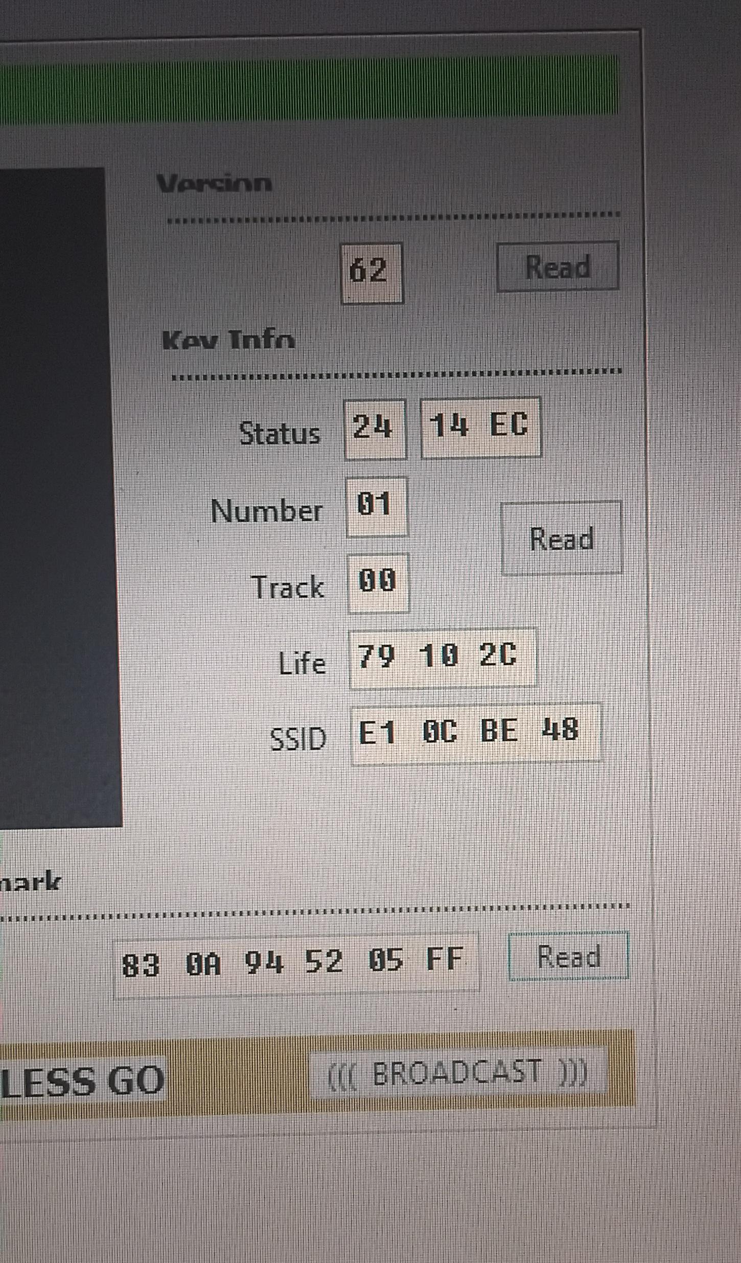

2vitaliy2 3 Опубликовано 2 сентября Автор Поделиться Опубликовано 2 сентября Iprog+ прочитав ключик Ссылка на комментарий Поделиться на другие сайты Поделиться

Edvard 13 Опубликовано 2 сентября Поделиться Опубликовано 2 сентября автор темы !!! начните с простой диагностики замка , проблему по блкиратору вы увидете если она есть . если блокиратор не исправен переходим к вычитыванию хешей замка и пароля , получаем файл которым генерим свободный трек ключа (пример 3 ключ ) этим файлом пишем китайский эмуль , персонализируем . записанный ключ в замок и вкл зажигание , ВСЕ !!! РАЗЛОЖИЛ ВСЕ ПО ПОЛОЧКАМ . vadik.exb и Bad 1 1 Ссылка на комментарий Поделиться на другие сайты Поделиться
