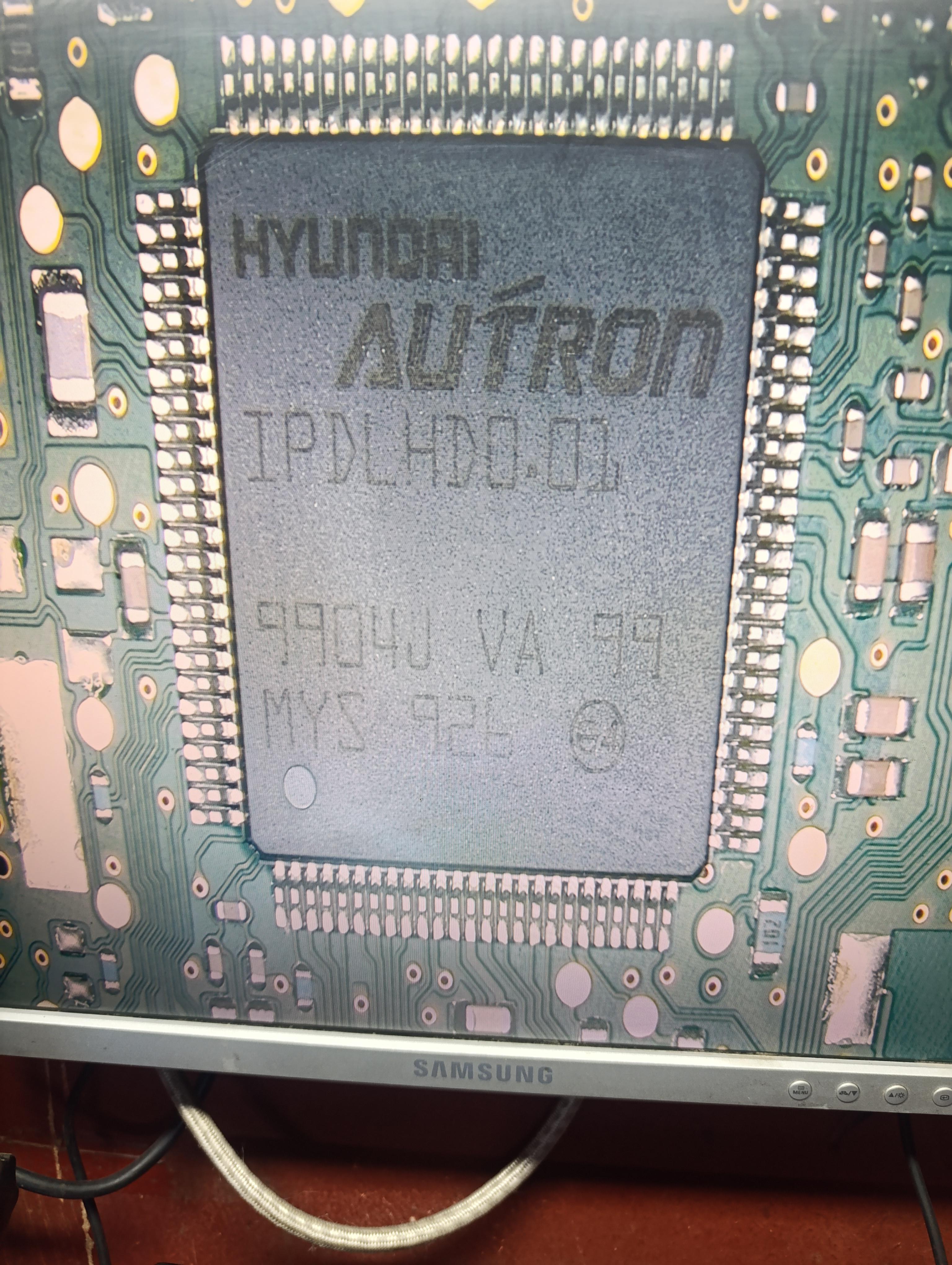

__AvtoExpert__ 23 Опубликовано 18 августа Поделиться Опубликовано 18 августа Добрый день! приехала данная машинка на двух горшках 1 и 2ом, две катушки расплавились на 3 и 4ом, заменили катушки но 3 и 4ый так и не заработали, осцил показал что нет управления на катушки 3 и 4 слабый есть, вопрос кто как вскрывал этот проц там плата завальцована вместе с корпусом вроде так как она не вытягивается, неужели только пилить и что там за драйвер стоит в принципе? В интернете никакой инфы по этим блокам а походу первый кто сталкнулся с ним? Ссылка на комментарий Поделиться на другие сайты Поделиться

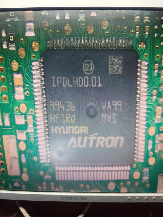

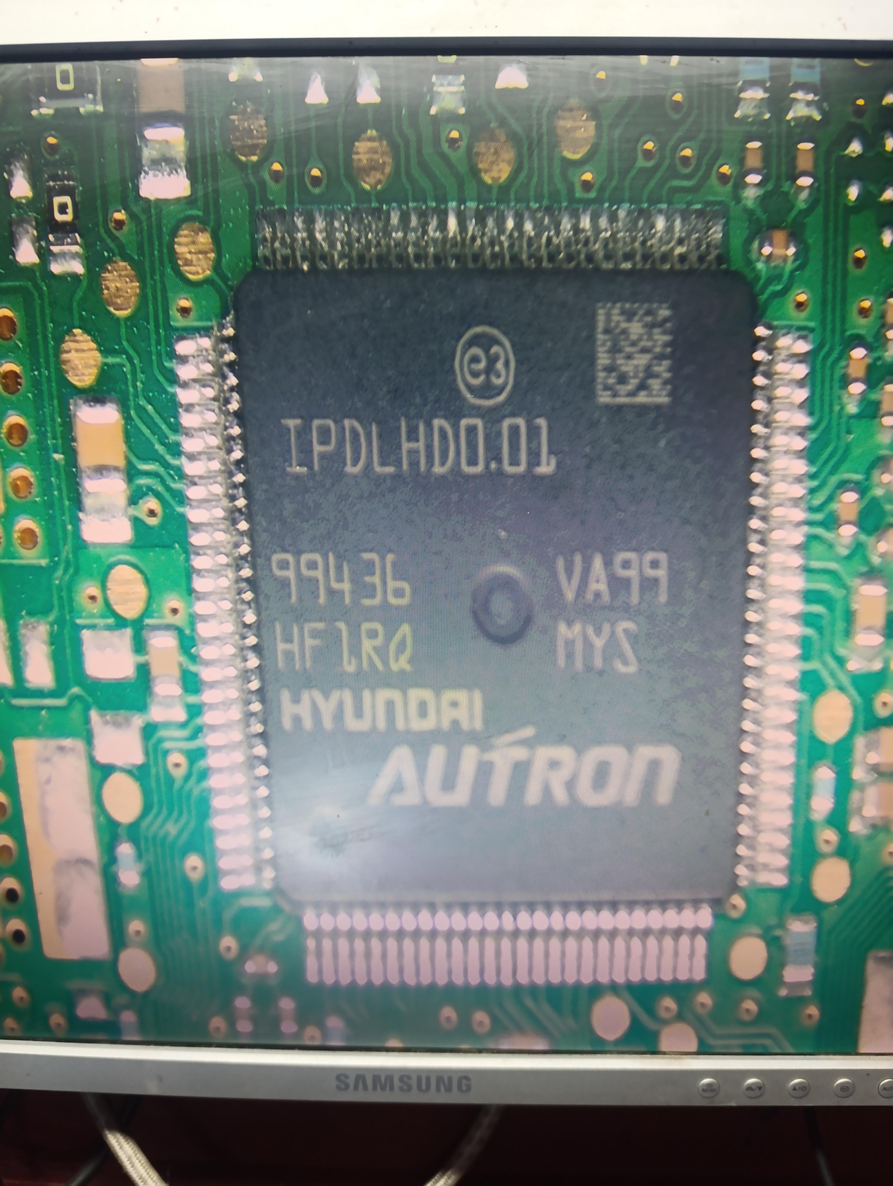

__AvtoExpert__ 23 Опубликовано 24 августа Автор Поделиться Опубликовано 24 августа я так вскрыл 22 часа назад, sia73 сказал: Всем доброго Разбирается нужно пилит двух сторон там зажата корпус на плату Привет! вызвони пин 26 и 90 3 и 4 катушка упр. тебе удобней будет, спасибо. Ссылка на комментарий Поделиться на другие сайты Поделиться
sia73 30 Опубликовано 24 августа Поделиться Опубликовано 24 августа Импульс 4 катушки суда идут __AvtoExpert__ 1 Ссылка на комментарий Поделиться на другие сайты Поделиться
__AvtoExpert__ 23 Опубликовано 24 августа Автор Поделиться Опубликовано 24 августа Спасибо! вряд ли аналог найдется, с Вашим что ЭБУ? не на запчасти случаем? Ссылка на комментарий Поделиться на другие сайты Поделиться
sia73 30 Опубликовано 24 августа Поделиться Опубликовано 24 августа Нет у меня тож 4 катушку. Управления нету Я нашел другой ЭБУ там они походу одинаковы но номер не совпадают Это оригинал Это от другого эбу Попробуй заменить потом отпишусь Ссылка на комментарий Поделиться на другие сайты Поделиться
