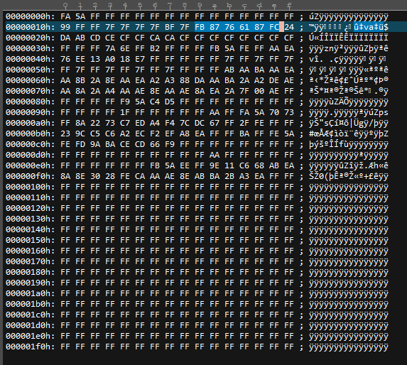

Rock-007 64 Опубликовано 25 мая Поделиться Опубликовано 25 мая Приветствую ЭБУ ME2.0 A0265453132 стер кодировку и обратно она не устанавливается,хотя она там стояла и по таблице подходит.Как ее вписать вручную в дамп.Знаю,что она находится в первой строке,и вроде там контролька есть... 002014057 нужная кодировка A0265453132.rar Ссылка на комментарий Поделиться на другие сайты Поделиться

RAZOR85 251 Опубликовано 25 мая Поделиться Опубликовано 25 мая Могу ошибаться, но в первой строке дампа ещё и синхра в me2.0 находилась. Может поэтому и не прокатывает? Ссылка на комментарий Поделиться на другие сайты Поделиться

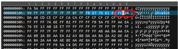

lonqlife 2 623 Опубликовано 26 мая Поделиться Опубликовано 26 мая 002014057 (скорее всего, это 00 20 14 05 7, возможно, “отзеркалено” — 57 05 14 20 00). Обычно это начало дампа (адреса 0000–000F) В большинстве кодировка записана в обратном порядке байт. 002014057 = 1310791 = 13 F9 9F Но для понимания как должно быть, нужен рабочий еепром для сравнения ну контролька х.з. как рассчитана Ссылка на комментарий Поделиться на другие сайты Поделиться

lonqlife 2 623 Опубликовано 26 мая Поделиться Опубликовано 26 мая WinOLS_(lonqlife_15888.ols_(new_002014057)____-__).bin Вписал кодировку + пересчитана КС. Пробуйте Ссылка на комментарий Поделиться на другие сайты Поделиться

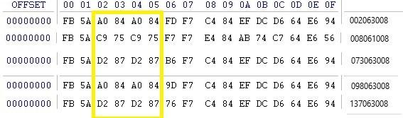

VLAD110 31 Опубликовано 26 мая Поделиться Опубликовано 26 мая для подготовки дампа под синхронизацию старом в оригинальном дампе , в этих строках надо писать FF . во время синхронизации написать новую кодировку Ссылка на комментарий Поделиться на другие сайты Поделиться
lonqlife 2 623 Опубликовано 26 мая Поделиться Опубликовано 26 мая 18 минут назад, VLAD110 сказал: для подготовки дампа под синхронизацию старом в оригинальном дампе , в этих строках надо писать FF . во время синхронизации написать новую кодировку Вы уверены что байты контрольной суммы в данном случае можно и нужно забивать в FF ? Ссылка на комментарий Поделиться на другие сайты Поделиться

Merscan 7 Опубликовано 26 мая Поделиться Опубликовано 26 мая Вот еще с 210orig_hc11e9.bin Ссылка на комментарий Поделиться на другие сайты Поделиться
