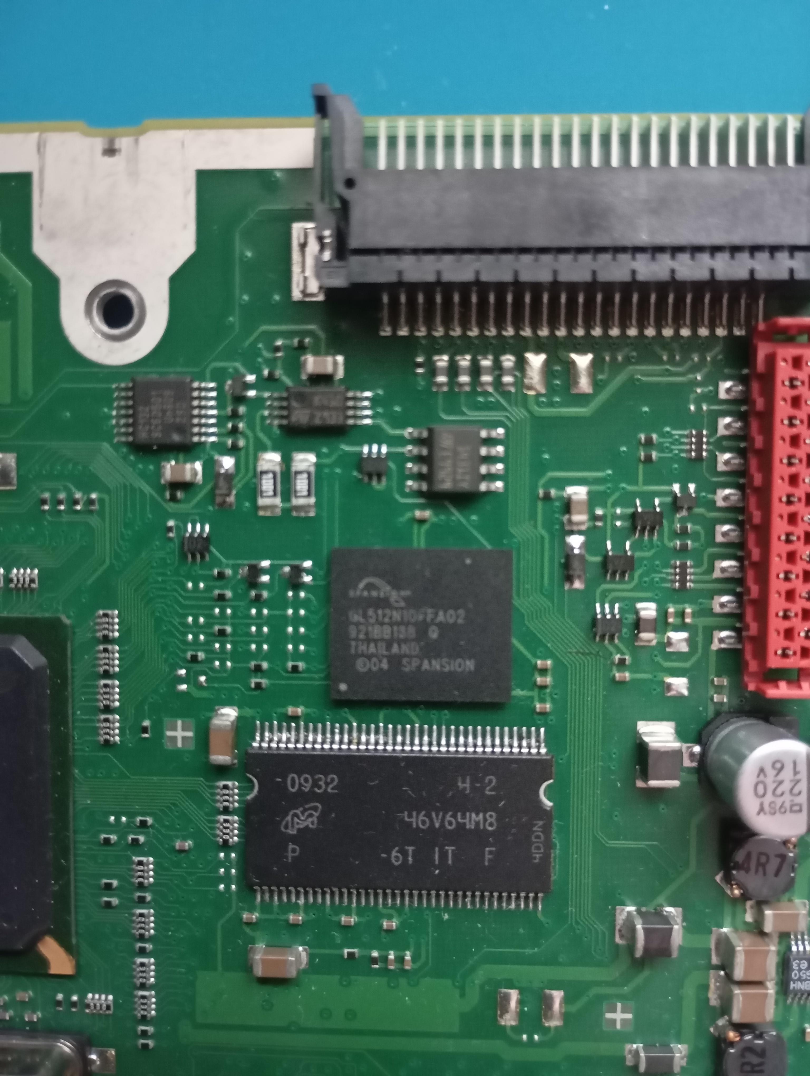

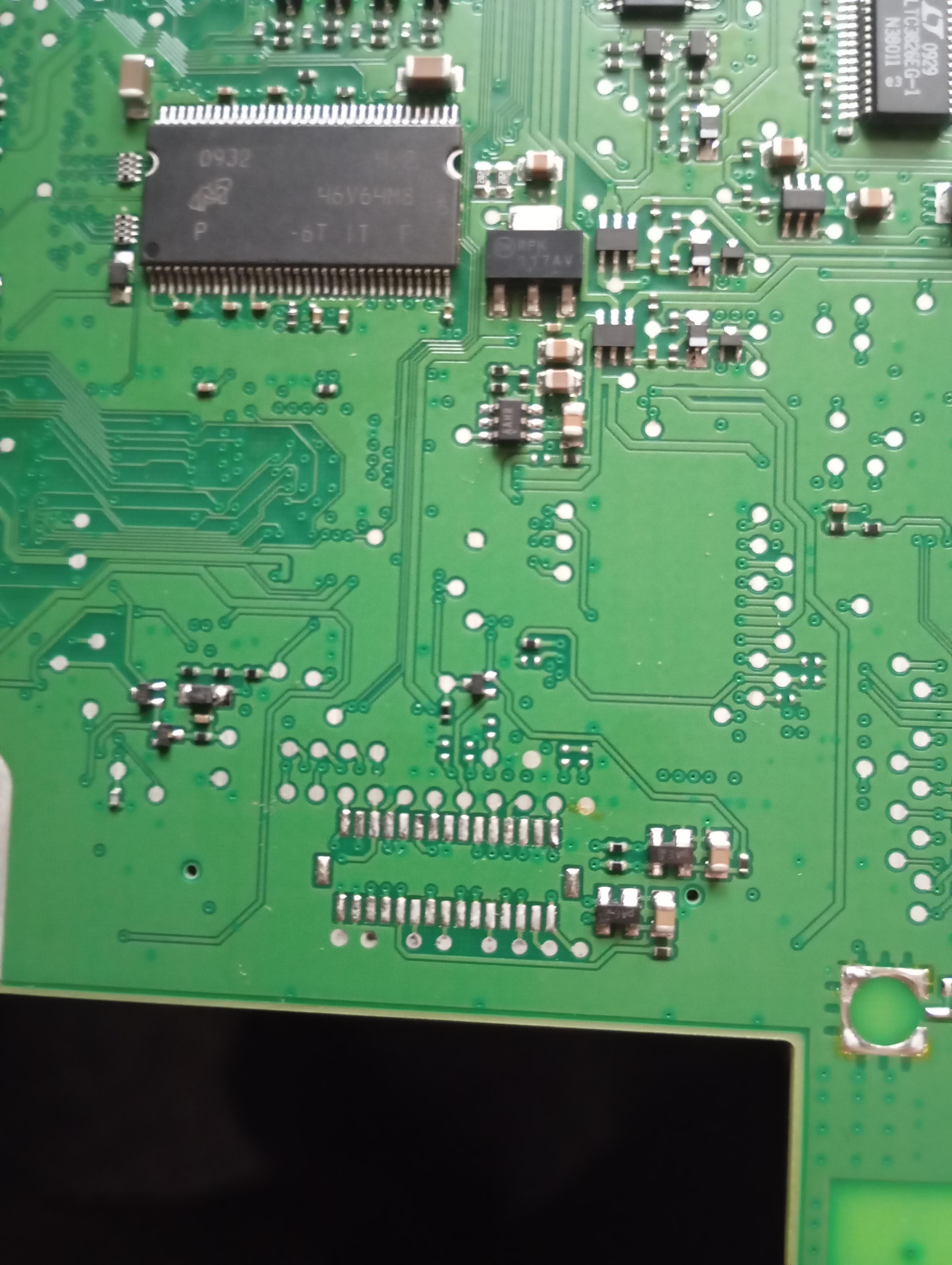

Key Master 152 Опубликовано 20 декабря, 2025 Автор Поделиться Опубликовано 20 декабря, 2025 507tt.bin Что нужно затереть чтоб скинуть попытки? Или надо весь сектор в FF? Ссылка на комментарий Поделиться на другие сайты Поделиться
kohman2 64 Опубликовано 20 декабря, 2025 Поделиться Опубликовано 20 декабря, 2025 1 час назад, Key Master сказал: 507tt.bin 128 kB · 2 загрузки Что нужно затереть чтоб скинуть попытки? Или надо весь сектор в FF? я чув що треба стерти сектор 265і 266,а невпевнений може то не та магнітола Key Master 1 Ссылка на комментарий Поделиться на другие сайты Поделиться
REZON 1064 Опубликовано 20 декабря, 2025 Поделиться Опубликовано 20 декабря, 2025 2 часа назад, kohman2 сказал: я чув що треба стерти сектор 265і 266,а невпевнений може то не та магнітола все вірно, для скидання спроб треба видалити сектор 265;266 , для обчислення кода треба сектор 507. Key Master 1 Ссылка на комментарий Поделиться на другие сайты Поделиться
Key Master 152 Опубликовано 20 декабря, 2025 Автор Поделиться Опубликовано 20 декабря, 2025 Ясно, попробую. Но похоже у меня появилась другая проблема как я читал 507 сектор магнитола зависла в буте экран черный. Проц на связь выходит но читать я не могу, похоже хреново проект сделал, уже завтра скину посмотрите. Ну и с этим буду разбираться завтра. Ссылка на комментарий Поделиться на другие сайты Поделиться
