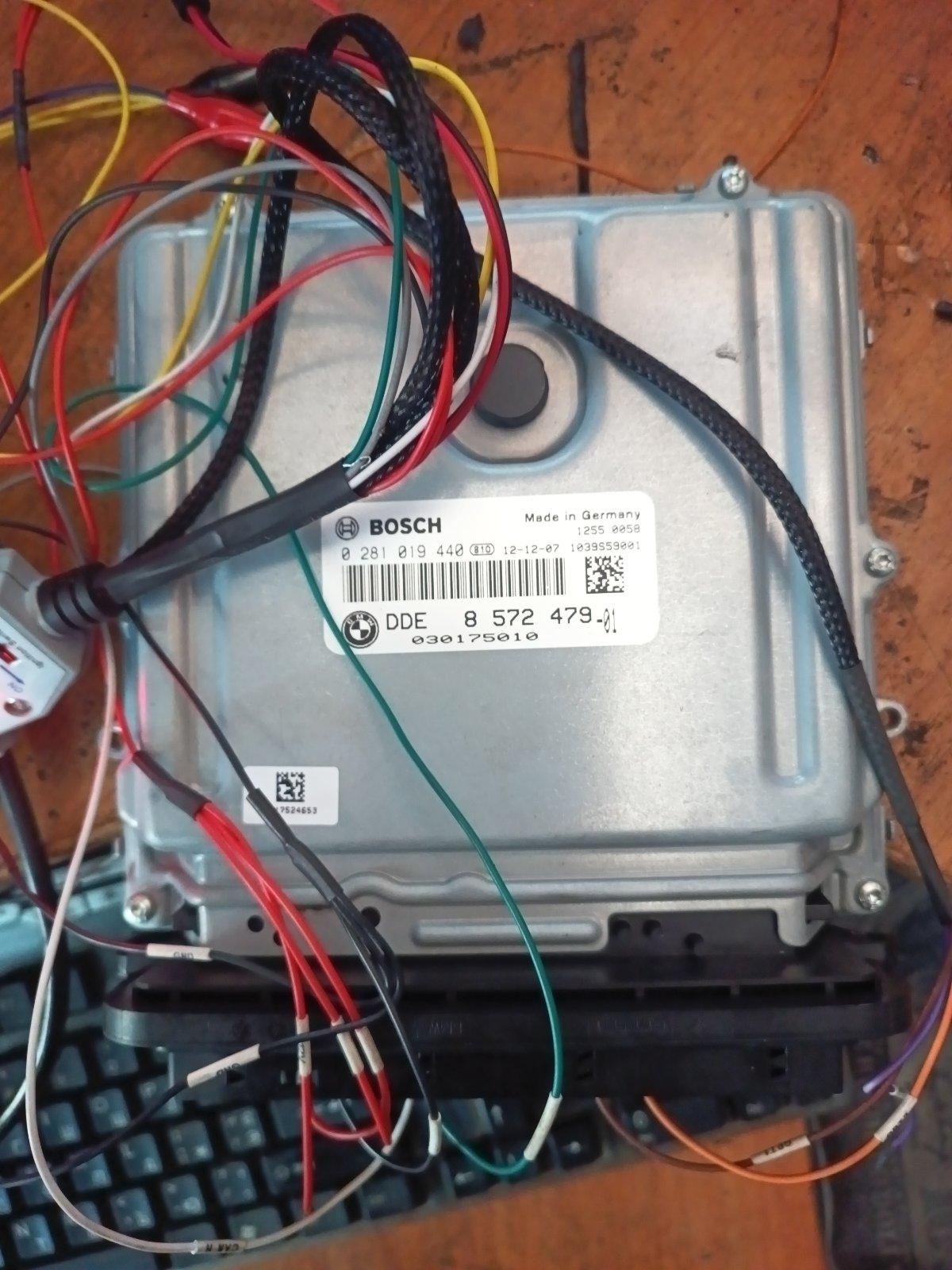

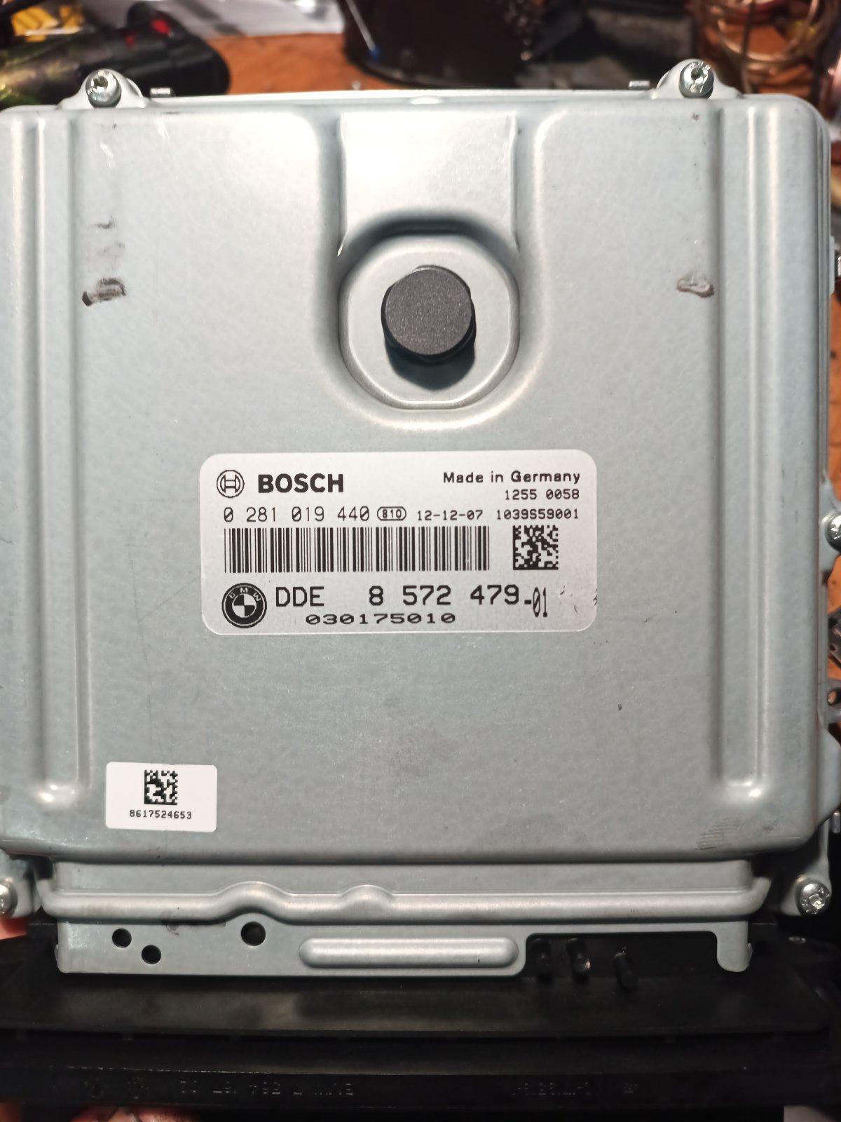

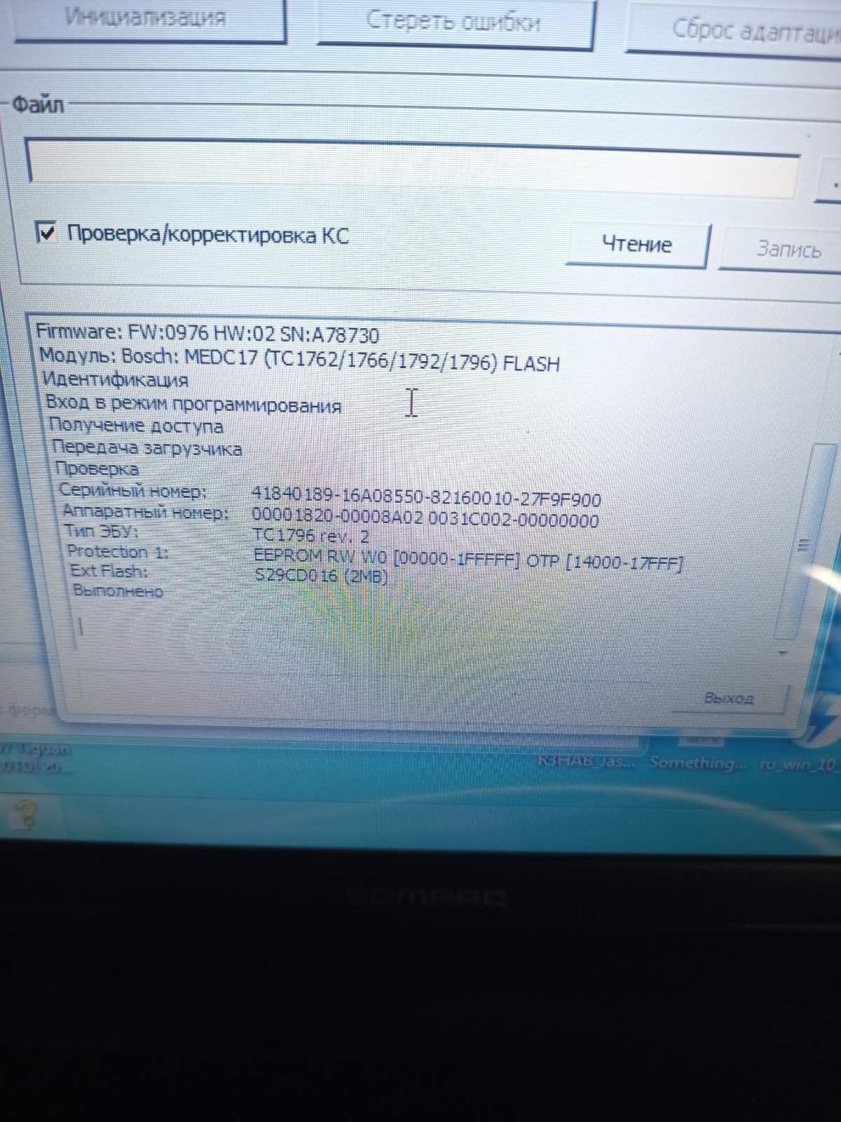

VADIK-VOLT 150 Опубликовано 2 мая Автор Поделиться Опубликовано 2 мая Вот прошивка с этого блока DDE8 (EDC17CP09) TC1796 TC1796_10375506116137U6A-20250502-092114.bin Есть тут АдБлю, точнее то что осталось. Из наблюдений, то что визуально видно, то снята фишка с одного NoX-а. Ссылка на комментарий Поделиться на другие сайты Поделиться
pcichas 293 Опубликовано 2 мая Поделиться Опубликовано 2 мая 1 час назад, VADIK-VOLT сказал: Вот прошивка с этого блока DDE8 (EDC17CP09) TC1796 Попробуй залить этот флаш и посмотреть ошибки. WinOLS (10067.ols (Version 2) - 550611) RECOVERY Ссылка на комментарий Поделиться на другие сайты Поделиться
VADIK-VOLT 150 Опубликовано 2 мая Автор Поделиться Опубликовано 2 мая 12 минут назад, pcichas сказал: Попробуй залить этот флаш и посмотреть ошибки. WinOLS (10067.ols (Version 2) - 550611) RECOVERY 4 MB · 0 загрузок Это ори или что то отключено? Ссылка на комментарий Поделиться на другие сайты Поделиться
pcichas 293 Опубликовано 2 мая Поделиться Опубликовано 2 мая Восстановил твои FLASH , как оригинал, checksum непосчитана Ссылка на комментарий Поделиться на другие сайты Поделиться
VADIK-VOLT 150 Опубликовано 2 мая Автор Поделиться Опубликовано 2 мая 1 минуту назад, pcichas сказал: Восстановил твои FLASH , как оригинал, checksum непосчитана PCM flash посчитает контрольку? Фишку датчика NoX надеть, или просто зашить? Только что, VADIK-VOLT сказал: PCM flash посчитает контрольку? Фишку датчика NoX надеть, или просто зашить? Кстати, видно что в этой прошивке нарезано было? Ссылка на комментарий Поделиться на другие сайты Поделиться
lonqlife 2 638 Опубликовано 2 мая Поделиться Опубликовано 2 мая 19 минут назад, VADIK-VOLT сказал: Кстати, видно что в этой прошивке нарезано было? это может быть видно, если есть понимание что нужно делать и damos. Которого у Эрика 100% нету я так понял егр вы не глушили... пошли так сказать по пути сидеть на форуме и разговоры разговаривать RAZOR85 и VADIK-VOLT 1 1 Ссылка на комментарий Поделиться на другие сайты Поделиться
VADIK-VOLT 150 Опубликовано 2 мая Автор Поделиться Опубликовано 2 мая 1 минуту назад, lonqlife сказал: это может быть видно, если есть понимание что нужно делать и damos. Которого у Эрика 100% нету я так понял егр вы не глушили... пошли так сказать по пути сидеть на форуме и разговоры разговаривать Нет, заглушку уже сделал, сейчас установлю блок и проверю. Ссылка на комментарий Поделиться на другие сайты Поделиться
