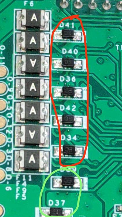

LogitechFX 5 Опубликовано 20 августа, 2023 Поделиться Опубликовано 20 августа, 2023 Купил KINGBOLEN Ediag plus, плата внутри один в один от ThinDiag2. На ней так и написано. Щас его немного собрал не сфоткав, приедет Jlink v9, разберу чтоб прошить и сфоткаю. Резинка тугая, но снимается. Почему Ediag plus ? Он на 20$ дешевле Thinkdiag 2 а так один в один. Если кому надо, вот ссылки на алик где брал: KINGBOLEN Ediag plus : https://s.click.aliexpress.com/e/_DnEBcV1 J-LINK V9: https://s.click.aliexpress.com/e/_DkpePo3 Да и вел переписки с другими продавцами, но уже по DBSCAR 7 и никто так и не скинул фотографии платы внутри. Точнее один продавец скинул, но только с одной стороны )) В общем решил не переплачивать за DOIP если он там еще у них конечно есть. Доктор Зло 1 Ссылка на комментарий Поделиться на другие сайты Поделиться

LogitechFX 5 Опубликовано 7 сентября, 2023 Поделиться Опубликовано 7 сентября, 2023 Ну вот фото платы Kingbolen Ediag PLus, как и обещал. Будете покупать, берите обязательно ТУТ. На Алике есть еще типа оф магазин, но они там жлобы. Если кому надо прошить адаптер под альтернативный сервер xpro5 в Польше в Варшаве, то могу с этим помочь. Попозже вероятно прошивальщик Jlink v9 поедет в Минск и уже тогда там смогут помочь с этим. Я себе все сделал, все работает отлично. Все марки и грузовики есть и HynesPro тоже. Для грузовиков надо приобретать вот такой адаптер: GODIAG GT106 А то приборчик сгорит от 24v. Нажатие кнопки переключает отображение входного и выходного напряжения. По описанию, этот лучше чем обычные переходники. chapter и adawa 2 Ссылка на комментарий Поделиться на другие сайты Поделиться
adawa 744 Опубликовано 7 сентября, 2023 Поделиться Опубликовано 7 сентября, 2023 2 часа назад, LogitechFX сказал: Ну вот фото платы Kingbolen Ediag PLus, как и обещал. Еще бы , фото с другой стороны плат. Ссылка на комментарий Поделиться на другие сайты Поделиться
LogitechFX 5 Опубликовано 7 сентября, 2023 Поделиться Опубликовано 7 сентября, 2023 1 минуту назад, adawa сказал: Еще бы , фото с другой стороны плат. Я его уже собрал. А что там такого может быть ? Думаю что это 100% такая же как и TD2. Ссылка на комментарий Поделиться на другие сайты Поделиться
