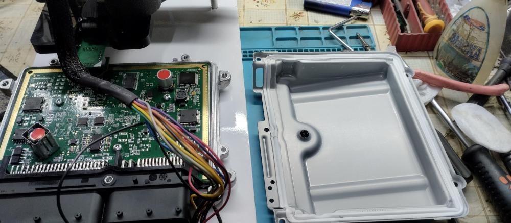

yura426 13 Опубликовано 10 сентября, 2020 Поделиться Опубликовано 10 сентября, 2020 Добрый вечер подскажите кто нибудь делал me 9.7 абрикосом этот блок под привязку? Mb key 1 Ссылка на комментарий Поделиться на другие сайты Поделиться
Mb key 520 Опубликовано 10 сентября, 2020 Поделиться Опубликовано 10 сентября, 2020 42 минуты назад, yura426 сказал: Добрый вечер подскажите кто нибудь делал me 9.7 абрикосом этот блок под привязку? Только оригинал zkf и yura426 2 Ссылка на комментарий Поделиться на другие сайты Поделиться
yura426 13 Опубликовано 10 сентября, 2020 Поделиться Опубликовано 10 сентября, 2020 1 час назад, Mb key сказал: Только оригинал А как не подскажите? Mb key 1 Ссылка на комментарий Поделиться на другие сайты Поделиться
zkf 219 Опубликовано 10 сентября, 2020 Поделиться Опубликовано 10 сентября, 2020 с мерседесои не пошалиш ето тебе нет деу мр 140 yura426 1 Ссылка на комментарий Поделиться на другие сайты Поделиться
yura426 13 Опубликовано 11 сентября, 2020 Поделиться Опубликовано 11 сентября, 2020 9 часов назад, zkf сказал: с мерседесои не пошалиш ето тебе нет деу мр 140 А хочется)))) Mb key и ALSEKOM 2 Ссылка на комментарий Поделиться на другие сайты Поделиться
