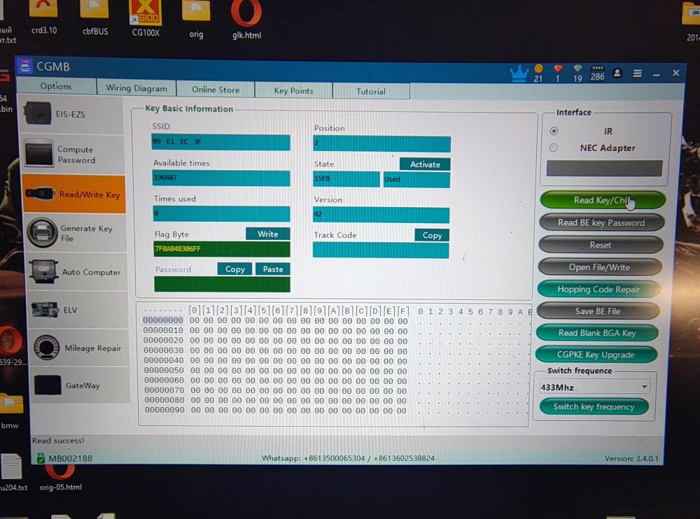

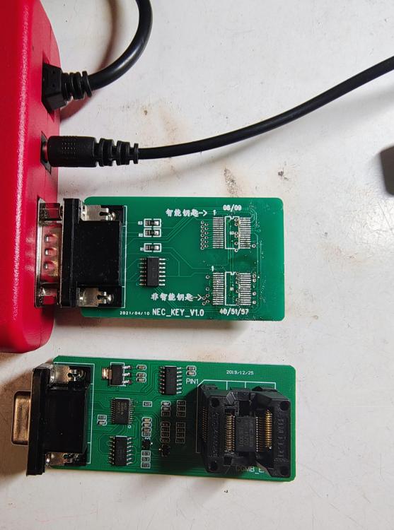

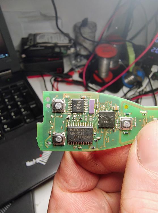

vadik.exb 153 Опубликовано 1 января Поделиться Опубликовано 1 января 16 часов назад, Avtosantehnik сказал: Так обнулите его на первой плате на картинке и запаяйте в ключ , пробуйте прочитать , что напишет. Изапишите его как 041 по ИК. Нижний адаптер для обнуления нека в ESL 204/207/212 . Там же видно CGDI ESL Не все ключи прокатывают. Вроде по ROM нужно подбирать . Тоже имею практически новый keyless от GL/ML 164. Пока ему хозяина не нашлось среди местных Запаял на верхнюю плату там где для смарт ключей перепробовал прочитать или стереть все что есть там неки по списку каждый пробовал не пошло. Запаял другой чип с обычного ключа читает трет. Ссылка на комментарий Поделиться на другие сайты Поделиться
Avtosantehnik 118 Опубликовано 2 января Поделиться Опубликовано 2 января там где 40-51-57 запаивать надо было. Все остальные могли нек убить. Делал я 71 , работает нормально Ссылка на комментарий Поделиться на другие сайты Поделиться
vadik.exb 153 Опубликовано 3 января Поделиться Опубликовано 3 января В 02.01.2026 в 04:48, Avtosantehnik сказал: там где 40-51-57 запаивать надо было. Все остальные могли нек убить. Делал я 71 , работает нормально Нет там написано для обичних ключей. Я и туда та туда паял ничотне работает. Назад вппаял по ифракрасному читанет чип живой. Ти в такий ключ впаивал 71 нек? Ссылка на комментарий Поделиться на другие сайты Поделиться
Avtosantehnik 118 Опубликовано 4 января Поделиться Опубликовано 4 января Сейчас посмотрел картинку ключа, а почему вы решили что он 071? Таких ключей не попадалось . но думаю в bga дамп лежит . на 071 написано 56789071 Ссылка на комментарий Поделиться на другие сайты Поделиться
vadik.exb 153 Опубликовано 5 января Поделиться Опубликовано 5 января 21 час назад, Avtosantehnik сказал: Сейчас посмотрел картинку ключа, а почему вы решили что он 071? Таких ключей не попадалось . но думаю в bga дамп лежит . на 071 написано 56789071 То я уже пробовал туда паять другие nek оно не заработало на родном работает. Интересный чип по нему нету инфи в нете Ссылка на комментарий Поделиться на другие сайты Поделиться

Avtosantehnik 118 Опубликовано 6 января Поделиться Опубликовано 6 января Токены нужны только для расчёта пароля . Blue version - один пароль в сутки . 20 расчетов ключей по разным дампам. Записывать и стирать ключи сколько угодно . Ссылка на комментарий Поделиться на другие сайты Поделиться
jokerm90 3 Опубликовано 6 января Поделиться Опубликовано 6 января 6 часов назад, Avtosantehnik сказал: Токены нужны только для расчёта пароля . Blue version - один пароль в сутки . 20 расчетов ключей по разным дампам. Записывать и стирать ключи сколько угодно . Понял, спасибо Ссылка на комментарий Поделиться на другие сайты Поделиться
autorusla 49 Опубликовано 8 января Поделиться Опубликовано 8 января Можно токенов с их ключей оригинальных напастись...1 key=1token.Там несложно считать key point,только забываеш иногда,так сейчас сразу после сборки ключей считываю их. AzarOF 1 Ссылка на комментарий Поделиться на другие сайты Поделиться
jokerm90 3 Опубликовано 10 января Поделиться Опубликовано 10 января В 09.01.2026 в 00:20, autorusla сказал: Можно токенов с их ключей оригинальных напастись...1 key=1token.Там несложно считать key point,только забываеш иногда,так сейчас сразу после сборки ключей считываю их. А можно по-подробнее? Это в разделе где читаешь данные ключа? Куда потом нужно вводить этот keypoint? В 09.01.2026 в 00:20, autorusla сказал: Можно токенов с их ключей оригинальных напастись...1 key=1token.Там несложно считать key point,только забываеш иногда,так сейчас сразу после сборки ключей считываю их. Спасибо, нашёл где можно считать) а эти принты сразу должны быть сконвертированы в токен или можно хранить их как принты? Если сразу то они тоже сгорают за один день? Ссылка на комментарий Поделиться на другие сайты Поделиться
vadik.exb 153 Опубликовано 10 января Поделиться Опубликовано 10 января Можно хранить Ссылка на комментарий Поделиться на другие сайты Поделиться
jokerm90 3 Опубликовано 15 января Поделиться Опубликовано 15 января В 11.01.2026 в 02:09, vadik.exb сказал: Можно хранить Спасибо. А как именно хранить? Выбираю Collect и высвечивается 200, но в баланс не поступают. А если выбрать Redemption, то он вроде в токен превращается. И есть ли срок у этого токена? Ссылка на комментарий Поделиться на другие сайты Поделиться
Avtosantehnik 118 Опубликовано 15 января Поделиться Опубликовано 15 января Нету срока, пока не понадобится. Вверху где токены на расчет пароля отображаются. У меня уже года 4 пять токенов висит , было 10 изначально. Ссылка на комментарий Поделиться на другие сайты Поделиться
jokerm90 3 Опубликовано 15 января Поделиться Опубликовано 15 января 4 минуты назад, Avtosantehnik сказал: Нету срока, пока не понадобится. Вверху где токены на расчет пароля отображаются. У меня уже года 4 пять токенов висит , было 10 изначально. Понял, спасибо. Всё-таки надо в токен превращать Ссылка на комментарий Поделиться на другие сайты Поделиться
